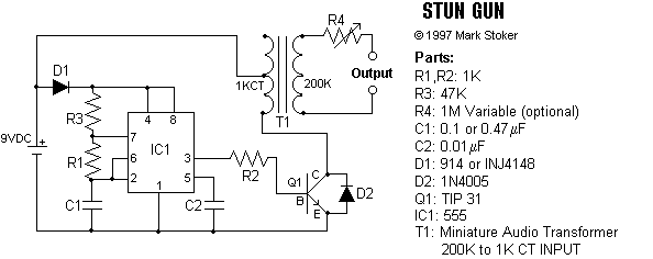

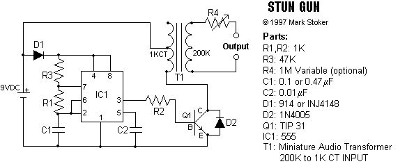

von fotuna (Gast)
Danke für die meist sachlichen Beiträge.
Ich habe nun eine Schaltung gefunden.
Was haltet ihr davon?
von Chris (Gast)
> Ich weiß, die meisten haben sorge bei diesem Thema, aber letzten Endes ist es in
Deutschland legal und es muss sich ja nicht in einem größeren Rahmen abspielen als
in dem Link zu sehen ist.
Diese sogenanntes Elektroimpulsgeräte sind in D seit April 2008 eben
nicht mehr legal, sofern sie nicht als gesundheitlich unbedenklich
amtlich zugelassen sind und ein amtliches Prüfzeichen tragen.
Kannst Du auch gerne in Anlage 2 des WaffG nachlesen.
