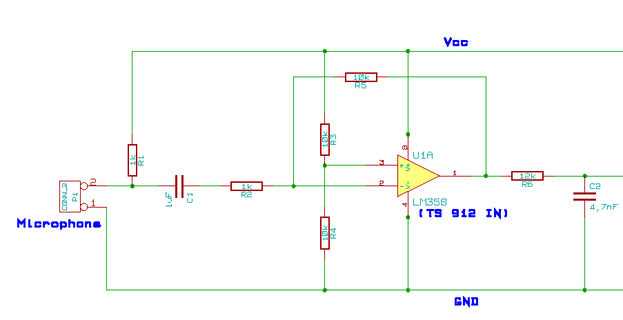

Ein paar Fragen zu dem in der Application Note AVR335 beschriebenen
Mikrofonverstärker im Zusammenspiel mit einem Elektret-Mikrofon:
1. Hat das Ding schon mal jemand mit den angegebenen Bauteilwerten
erfolgreich aufgebaut? Erfolgreich natürlich im Sinne von
"funktioniert".
2. Ist die Verstärkung von 10 nicht erbärmlich wenig?
3. Gibt es sonst noch Punkte, die an der Schaltung auffällig oder gar
falsch sind? Also so Dinge wie Eingangswiderstand der Schaltung,
Vorwiderstand für Mikrofon?
4. Gibt es noch Verbesserungspotential? Kondensatoren kann man ja nie
genug verteilen, so über R4 noch einer? ;)
Die Schaltung an sich sieht für mich zwar recht einfach, aber doch
plausibel aus. Problem ist nur, dass praktisch kein Signal (außer
natürlich der Offsetspannung von 2,5 V) am A/D-Wandler-Eingang des
ATmega messbar ist. Die Betriebsspannung beträgt 5 V, verwendet wird ein
einfaches Elektret-Mikrofon
(http://www.reichelt.de/?;ACTION=3;LA=444;GROUP=IA2;GROUPID=3604;ARTICLE=35461;START=0;SORT=artnr;OFFSET=16;SID=32UvnsMKwQASAAAHvURtQ214e3750ec2dc4835de803090078d28d).

von Anselm 6. (anselm68)
1. Warum sollte es nicht funktionieren?
Zu 2. Vergrössern von R5 erhöht die Verstärkung
ZU 3. Hast du vielleicht den Kondensator am Ausgang ein paar Potenzen zu
hoch eingebaut?
Da ich die "normale" Ausgangsspannung von Mikros nicht weiss, kann ich
zum erwarteten Pegel nix sagen.
Gruß Anselm
von Tom (Gast)
also Versorgung des Mic ist ok mit 5V/5mA über 1k.
Der Eingangswiderstand des inv.Op ist = R1 also 1K. Ausgangsimpedanz des
Mic 2K. Es herrscht keine Anpassung. Ob das aber der Grund dafür ist??
Testen an dem in der AppNote angegeben Verstärkerschaltung z.B. mit nem
Kopfhörer würde erstmal die Funktion des Mics sicherstellen!
der OP arbeitet soweit, wenn du die Offsetspannung am AD hast!
Alles andere ist aus der Ferne schwer zu sagen.
Gruß Tom

von X- R. (x-rocka)
aaaaalso...
das ist die absolut einfachste aber nicht schönste variante.
ich würde folgendes ändern:
- versorgung des OPV über 49R9 / 100nF puffern/filtern
- C (~100pF) parallel zu R5
- ich kenne das mikrofon nicht, würde aber meinen frequenzgang durch
erhöhung des eingangswiderstands R2 senken. 1u/1k hat-3dB bei 160Hz,
nicht so doll. vielleicht R2 und R5 um bis zu Faktor 10 erhöhen.
- Achtung bei C1, im tiefen Frequenzbereich klirren Keramiken wie
X7R/X5R/Y5V, und COG/NP0 wird's in der größe nicht geben.
aber wenn das dann eh an einen 10 bit ADC geht, ist alles oben genannte
schnurz! :)

von Jens G. (jensig)
> Was bewirkt das C parallel zu R5?
gar nix, auser daß der Frequenzgang nach oben hin beschnitten wird ...
>An die Qualität des Audio-Signals stelle ich aber keine großen
>Anforderungen. Nur dass sich praktisch überhaupt nichts tut (ich kann
>nur die Offsetpsannung am Ausgang messen) - das ist mir dann doch nicht
>genug...
was heist denn "überhaupt nichts" ? Vielleicht Mikro falsch herum
angeschlossen?
Grundsätzlich empfinde ich den Eingangswiederstand auch etwas niedrig.
Aber egal - etwas tun muß sich was. Wie hast Du denn das gemessen? Oszi
wäre hier auf alle Fälle nicht verkehrt - Schon das Mikro sollte eine
deutlich sichtbare Wechselspannung abgeben.
5mA empfinde ich aber schon als reichlich bei einem Elektretmikro (wobei
das der Kurzschlußstrom über den Vorwiderstand wäre). Im DB steht
1,5V-10V/0,5mA. Du hast also gerade mal 0,5V über den Vorwiderstand. Ich
würde also den R auf 3,9 oder 4,7k erhöhen, damit das Mikro einen
einigermaßen mittigen Arbeitspunkt bekommt (vielleicht so reichlich 3V
anvisieren, was mit 3,9k gegeben sein sollte).
Dann würde ich aber auch den Eingangswiderstand der OPV-Schaltung
kräftig erhöhen, sonst gibt's zu viel Dämpfung (also z.B. 22k/2M oder
höher für die Verstärkungseinstellung - aber dann leider
brummempfindlicher).
Oder nimmst eine nichtinvertierende OPV-Schaltung, was bedeutend höhere
Eingangswiderstände zuläßt.
von Gastino (Gast)
>angeschlossen?
Nein (wahrscheinlich nicht - siehe unten), der Fehler war noch viel,
viel bekloppter: C1 war nicht 1 uF, sondern 1 nF. Das kommt davon, wenn
man altes Zeug verwerten will und die Bezeichnung missinterpretiert. Wer
kommt schon auf die Idee, dass so eine riesige Tonne von
Folienkondensator nicht 1000 nF, sondern 1000 pF ist?! :)
Nun zappelt etwas, wenn ich das Mikrofon anblase oder direkt
reinschreie. Auch mit einem höheren Verstärkungsfaktor (R5=82 kOhm) wird
es zwar ein wenig besser, aber bei weitem noch nicht brauchbar.
Deine Vorschläge hinsichtlich der Dimensionierung der R kann ich leider
noch nicht umsetzen, weil mir das Material fehlt. 220 kOhm ist das obere
Ende der Fahnenstange in meiner Bauteilekiste. :( Es klingt aber
einleuchtend. An den Arbeitspunkt des Mikrofons habe ich Depp noch gar
nicht gedacht, an den Eingangswiderstand aber schon.
Zur Beschaltung des Mikrofons: Leider ist das Datenblatt mit
Informationen sehr sparsam. Meine Interpretation war, dass das
abisolierte Drähtchen der GND-Anschluss und das mit der Isolierung für
Spannungsversorgung und Signal ist. Eine Verbindung zum Gehäuse kann man
leider nicht erkennen, um so eindeutig die Zuordnung herleiten zu
können. Ich hoffe mal, dass ich da richtig liege.

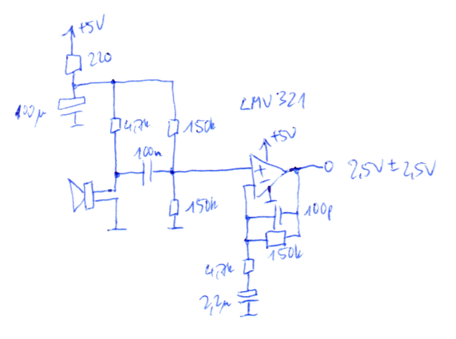

von Kai Klaas (Gast)
Hallo Gastino,
der Strom in das Elektretmikrofon ist viel zu groß gewählt. Wenn du
einen so hohen Strom einstellst, kann der eingebaute FET wahrscheinlich
nicht mehr richtig arbeiten. Gewöhnlich ergibt sich bei 0,5...1mA eine
gute Verstärkung bei gleichzeitig niedrigem Rauschen.
Außerdem ist die Lastimpedanz viel zu klein. Ein ELektretmikrofon hat
eine Ausgangsimpedanz im kOhm Bereich, da ist eine Last von 1k natürlich
viel zu wenig.
Außerdem fehlt jegliche Betriebsspannungs-Unterdrückung für das
Elektretmikrofon und die Referenzspannung am "+" Eingang des OPamp.
Ich würde dir eine nichtinvertierende Schaltung empfehlen, wie im
Anhang. Der LMV321 ist eine Einfachversion des LMV358, der wiederum eine
verbesserte Version des LM358 ist.
Wenn du nur den LM358 zur Verfügung hast, solltest du beim 150k
Spannungsteiler den unteren Widerstand auf 100k verkleinern.
Kai Klaas
von Gastino (Gast)
Hallo Kai,
ich habe den Vorwiderstand des Mikrofons jetzt auf 3,9 kOhm geändert.
Das hat nochmal eine sichtbare Verbesserung gebracht. Damit dürfte der
Strom nun auf maximal ca. 0,8 mA eingestellt sein (bei einer
Ausgangsimpedanz des Mikrofons von 2 kOhm), richtig?
Dass die Lastimpedanz der Verstärkerschaltung zu niedrig ist, habe ich
mir auch schon gedacht, aber zur Zeit sind mir bei der aufgebauten
invertierenden Schaltung die Hände gebunden, ich muss erst Widerstände
nachbestellen. Das gilt auch für Deinen Schaltungsvorschlag, den ich
dann parallel auch mal aufbauen und anschauen werde.
Was ich nicht ganz an Deinen Erläuterungen verstehe: Die Referenz bzw.
der Offset am "+"-Eingang wird doch durch die zwei 10 kOhm gegen Vcc
bzw. GND hergestellt, oder?
Dass keine Betriebsspannungsunterdrückung in der Schaltung ist, stimmt.
Ich gehe davon aus, dass das in Deiner Schaltung der Teil mit den 220
Ohm und 100 uF übernimmt.
Genau. Und was ist deine Frage?

>Achso, das habe ich noch vergessen: Zur Zeit verwende ich den TS912IN,
>der erschien mir als ganz guter Kompromiss aus Preis und Leistung. Ich
>wollte einen OPV, der "Single Supply"- und "Rail to Rail"-fähig ist und
>im Betriebsspannungsbereich 3,3 V und 5 V einsetzbar ist...
Ja, der ist auch prima geeignet.

von Gastino (Gast)
Noch ein Nachtrag:
Es zeigt sich (mir) mal wieder, dass das Nachbauen einer fertigen
Schaltung nicht so mein Ding ist. Jetzt, wo es nicht so recht
funktioniert hat, fängt man erst an, richtig nachzudenken. Mittlerweile
frage ich mich, warum man bei einem Mikrofonvorverstärker eine
invertierende OPV-Schaltung nehmen soll, wenn doch der Vorteil der
nichtinvertierenden in der hohen Eingangsimpedanz liegt?! Was da AVR in
seiner Application Notes als Schaltung vorschlägt, macht anscheinend
weder hinsichtlich der Grundschaltung noch bei der Wahl des
Verstärkungsfaktors und der restlichen Eigenschaften (Vorwiderstand,
Eingangsimpedanz) wirklich Sinn.
Oder ist mein Elektret-Mikrofon ein so spezieller Vertreter seiner Art
und andere würden problemlos mit dieser Schaltung leben können?
genau das hatte ich heute schon vorgeschlagen - für Details war ich aber
leider etwas zu faul ...
