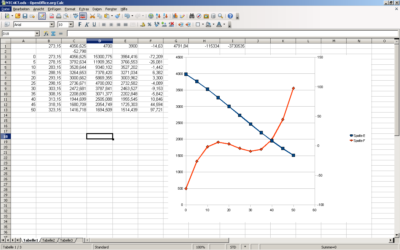

von Anja (Gast)
ich hab das mal für 3K9 grob ausgerechnet:
Blau ist die Spannung in mV (linke Y-Achse) Spalte E
Rot ist die Fehlerspannung in mV zur Ausgleichsgeraden (rechte Y-Achse)
Spalte F.
Die Ausgleichsgerade ist 4097 mV - 52,8mV * Grad.
man hat also knapp 11 Digits / Grad Auflösung.
Im Bereich 10 - 40 Grad ist die Linearitäts-Abweichung max 10 mV ( also
0,2 Grad). Außerhalb des Bereichs ergeben sich schnell große Fehler.
