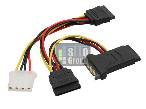

Hallo Zusammen
Hab ein wenig in den bereits vorhanden Foreneinträgen gesucht und bin
leider nicht auf den Standard Stecker für die Stromversorgung von
Festplatten/CD-Rom Laufwerken, bei PC Netzteilen gestoßen.
Ich hab zwar gefunden, dass viele ihr PC Netzteil als Stromversorgung
einer Schaltung verwenden, aber leider nicht welchen Stecker sie am PCB
verwenden.
Hat jemand eine Ahnung wie der Stecker heißt?
lg georg
fall meine Angaben zu ungenau sind: Ich bin auf der Suche nach dem
4-poligen weißn Stecker am linken Bildschirmrand
von Christian R. (supachris)
Und das hier ist die Variante zum Einlöten in eine Platine:
http://www.reichelt.de/?;ARTICLE=14915
von Läubi .. (laeubi) Benutzerseite
Ich würde das wenn überhaupt aber abschneiden und was eigenes
draufmachen. Ist erstmal felxibler, und die Stecker sind dermaßen
Schwergängig das es wirklich keine Freude ist wenn man die Schaltung
später wieder trennen möchte..
von Volker (Gast)
Das ist ein Molex-Stecker (http://de.wikipedia.org/wiki/Molex)
Da Molex etliche hundert unterschiedliche Steckverbinder herstellt, ist
die Bezeichnung recht ... ungeeignet.
Ähnlich wie "das ist ein Atmel-Controller" oder "das ist ein
Texas-Controller".
