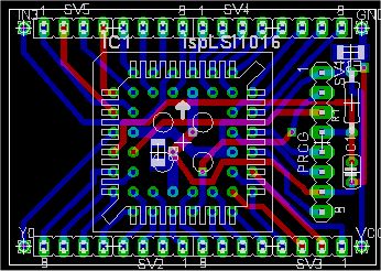

von Andreas S. (andreas) (Admin) Benutzerseite
Klar geht der Autorouter in der Light-Version, die Platine darf nur
nicht größer als 8x10cm sein. Ich rate aber davon ab.
Wenn du eine doppelseitige Platine machst sind Überkreuzungen doch kein
Problem, solange die eine Leitung unterhalb (blau) und die andere
oberhalb (rot) von der Leiterplatte ist. Wie das aussehen kann siehst du
z.B. auf dem Bild im Anhang.
Falls die Platine zu groß wird, kannst du ja mal probieren ob z.B andere
Gehäuseformen für manche Bauteile praktischer sind.
Aber wieso denkst du dass das routen mit CorelDraw schneller geht? Das
muss doch der Horror sein...
MfG
Andreas

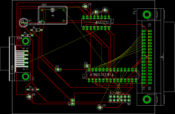

von Niki Hammler (Gast)
Danke für den Tipp!
Das mit den "Costs" hat fehlgeschlagen doch ich habe bei "Route" das "x"
bei "Active" weggetan. Rausgekommen ist das Bild aus dem Anhang.
Heisst das dass es überhaupt unmöglich ist mit meinen Teilen eine
einseitige Platine zu erstellen? Wieso sollten sonst einige Drähte noch
nicht fertig sein?!
Schöne Aussichten!
Also angenommen ich mach jetzt einfach eine 2 seitige Platine (werd ich
wohl müssen oder?), was ist dann das schwierige dran?
Ich muss ja im Prinzip nur drauf achten dass genau das was auf der einen
Seite liegt zur anderes passt oder? Das ist halt eine Sache von
sorgfältiger Arbeit, aber sonst kann ich eh alles normal erstellen,
oder? Also zuerst die eine Seite belichten, ätzen, dann das gleiche mit
der anderen Seite?
Aber es gibt doch viel kompliziertere Schaltungen die ja auch nur
einseitig sind oder?
Niki
Mit DER Plazierung KANN das gar nichts werden. Das Routing sieht grausig
aus, sorry. Darf ich davon ausgehen dass du die Teile nur nach optischen
Gesichtspunkten auf der Platine verteilt hast ohne über die Funktion
nachzudenken? ;-)
Bei den paar Teilen würde auch die Hälfte der Fläche reichen. Und
überleg dir halt erst mal, welche Teile mit welchen verbunden sind:
Direkt neben die Centronics-Buchse kommt der AVR (btw, warum Centr.
statt SubD?), weil dort die meisten Verbindungen sein werden. Versuche
es so zu plazieren, dass sich die Luftlinien nicht überkreuzen,
ansonsten hast du keine Chance. Wenn du die SMD-Version vom AT90S2333
nimmst ist das vielleicht einfacher...
Den Quarzoszillator plazierst du an die andere Seite ziemlich dicht an
den AVR, da du ja ohne Probleme auch unter dem Oszi routen kannst.
Hinter den Oszi setzt du den MAX232, und dahinter die Subd-Buchse. Wo
der ISP-Stecker am besten hinkommt wirst du dann schon sehen. Und bitte:
vergiß den Autorouter, von Hand geht es viel besser!
MfG
Andreas

von Günter König (Gast)
Tag Niki,
nun mal keine Panik! Als 1. Grobentwurf ist das doch schon garnicht so
schlecht. Gut also, zu deinen Problemen:
1. einseitig: Symbol "Rechteck" zeichnen anklicken und den "bRestrict"
Layer wählen (müsste Layer 42 sein).
Jetzt über die gesamte Platinenfläche ein Rechteck ziehen. Die Fläche
müsste jetzt leicht blau hinterlegt sein. Das heist, die
Platinenunterseite ist jetzt verbotener Bereich.
Wenn der Autorouter startet, wird nur noch die Bottomseite der Platte
benutzt.
2. Der Autorouter: Wunderdinge kannst du nicht erwarten, obwohl der
manchmal wundersames vollbringt.
Aber mache dir unbedingt mal Gedanken über die Anordnung der Bauteile.
In deinem Fall sind die wirklich etwas ungewöhnlich angeordnet.
Sortieren wir mal:
Die zugehörigen Elkos direkt am MAX positionieren!
Warum Centronics-Stecker?
Die Anschlüsse vom Stecker zum AVR mal prüfen. Müssen die so sein?
Bauteile möglichst nach Funktionsgruppen anordnen. Wenn die Gummibänder
endlich kreuzungsfrei sind, dann klappts auch mit dem einseitigem
Routen.
Einstellungen im Autorouter: Stelle das "Grid" auf 0.3175mm ein, braucht
für Knicke dann weniger Platz.
Was ist das den für ne`Schaltung? Mit Centronics und so? Kannst mir ja
mal das Schaltbild mailen oder schicke sie als Anhang ins Forum (.sch
Datei). Hab grad langeweile.
Gruß,
Günter

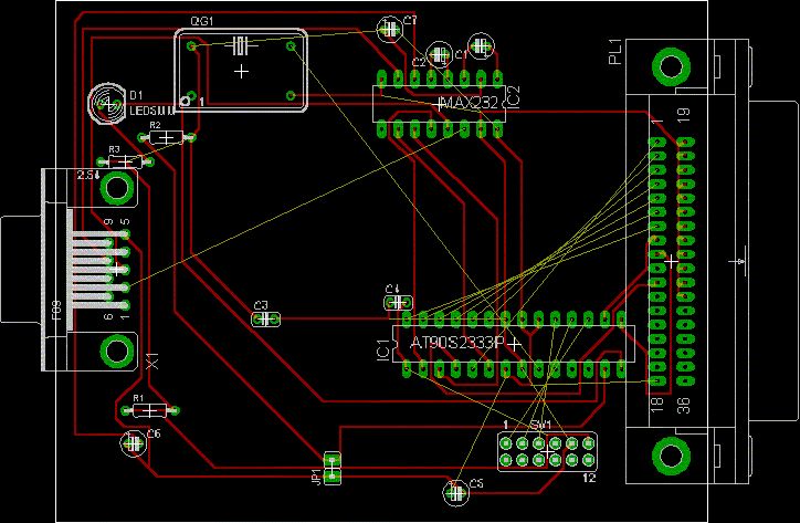

Hallo Günter!
Danke für diese Hilfestellung!
1.) Bist du sicher, das mit dem Grid? Das ist standardmässig auf "50"
gestellt und mit deinem Wert tut ers gar nicht
2.) Ich war schon so froh, ich hab das mit dem Rechteck gemacht und es
hat echt funktioniert. Der hat über 10 Minuten berechnet mit dem
AutoRouter und ich hab echt schon gedacht der schaffts. Aber
schliesslich und endlich sind doch noch ein paar Drähte übriggeblieben.
Gibt es vielleicht eine Option mit der man Bauelemente makieren kann die
der Computer auch drehen/wenden/hinsetzen kann wie und wohin er will
damit er es schafft?
Mir wäre die Position nämlich echt egal, nur die Sub-D Stecker hätten
eine eindeutige Position...
Warum Centronics Stecker?
Weil ich das ein Adapter ist den man direkt an den Drucker steckt.
Er wird "Palm PrintAdapter" genannt und dient dazu, einen normalen
Drucker an den Palm anschliessen zu können.
Bei meinem Schaltkreis fehlen eh noch einige Features obwohl ich so
stolz bin dass dieser selbstgebaute/ptogrammierte Adapter wirklich
perfekt geht.
Bis jetzt ist das Gehäuse mit 3 AAA Batterien getrieben worden, auf
Lochraster gefädelt und in einem schleissigen Gehäuse. Ausserdem mag ich
folgende Features dazubauen:
- Durchschleifen der parallelen Schnittstelle
- Anstatt serieller Empfang Empfang über IrDA mittels MAX3120
- Auswahl der Baudraten mittels Jumper
- Stromversorgung vom Drucker
- Eventuell 7407 einbauen aber der is wieder so gross.
Vielleicht habt ihr ja wie gesagt recht und ich nimm keinen Centronics
sondern einen Sub-D Stecker und bastle eine Art Spezial Kabel
Die *.sch Datei ist im Anhang!
Vielen Dank noch mal!
Niki
PS: Die Strommessung geht nicht weil die Sicherung kaputt ist (siehe
mein Thread "Strommessung". Deshalb kann ich jetzt nicht messen wie viel
die Schaltung wirklich nimmt, ich hoffe stark unter 50mA, dann könnt ich
das nämlich am Drucker über Centronics abzapfen, sonst wird das ganze
wieder so 'n Klotz mit Batterien.
Achja, was ich vergessen hab zu sagen:
Ich verwende trotz eurer Warnungen ihn zu vergessen trotzdem den
Autorouter weil ich das manuell einfach nicht kann.
Ich hab nie Puzzles gebaut und baun können weil ich da immer aus der
Haut gefahren bin, und genau so ist es da. Ich schaff des herumprobieren
einfach nicht und deshalb beharre ich so auf einen (funktionierenden)
Autorouter
Niki
Hi Niki,
hab dir mal von Hand nen Lösungsvorschlag für die Problemzone zwischen
AVR und Centronics gemacht. Ist sicher nicht perfekt, aber vielleicht
als Einstiegspunkt geeignet.
Noch ein Tipp: klicke beim Anordnen der Teile ab und zu mal auf das
"Ratsnest"-Symbol, dann werden die kürzesten Luflinien berechnet und man
verliert nicht den Überblick.
MfG
Andreas
Guten Abend,
@Günter: Danke schön
@Andreas: Danke!! Das sieht schon wahnsinnig toll aus. Wie machst du die
Brücken?
Ich hab jetzt von Bleistift aus einen Kreis gezeichnet der mit 3
Drahtbrücken (weniger geht einfach nicht) zu machen sein sollte.
Allerdings verwendet der IrDA und kein Kabel, deshalb bleibt da mehr
Spielraum, dazu muss ich aber noch etwas fragen.
Danke jedenfalls!
Niki
Die Drahtbrücken sind einfach Leiterbahnen im Top-Layer. Wenn du während
dem Routen das Layer wechselst werden automatisch Durchkontaktierungen
gesetzt. Natürlich muss man dann den Durchmesser für die Bohrungen im
Vergleich zum Standardwert etwas vergrößern.
Dickere Leiterbahnen schaden der Platine übrigens auch nicht, deine sind
ja schon sehr dünn... eine Stufe höher passt eine Leitung immer noch
problemlos zwischen 2 Pins durch.
MfG
Andreas
