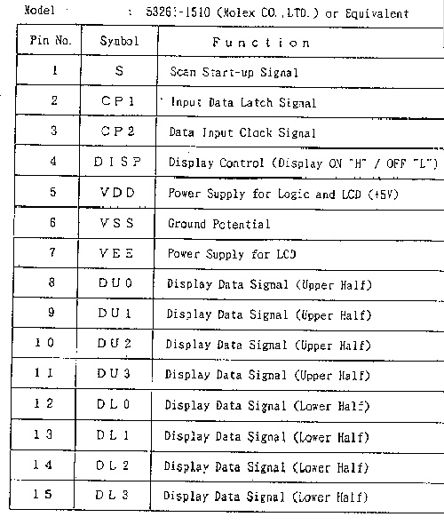

von Läubi (Gast)
Jo also ich würde dann den 80kb typ nehmen.
Habe mal die pinbelegung des Displays angehängt, wäre cool wenn sich
das jemand mal ansehen könnte ob ich das Dispaly auch wirklich an dem
Controller betreiben kann bevor ich mir alles besorge :)
Danke schonmal
von Benedikt (Gast)
Ja, das geht ganz sicher damit.
Läuft bei mir auch mit einem ähnlichen Display.
Wenn du dir das IC einzeln besorgst: Das IC hat 0,5mm Pinraster...
Falls du dir das nicht zutraust, warte bis Mark de Jong die Platine
fertig hat. Ist zwar nicht billig, aber was besseres bekommt man nicht.

von Rufus T. Firefly (Gast)
Das Display ist ein ganz stinknormales TN-Schwarzweiß-Display, das
vertikal in zwei Hälften geteilt ist, die mit je vier Bit parallel
angesteuert werden. Sowas kann man in der Tat mit dem Epson-Controller
ansteuern.
