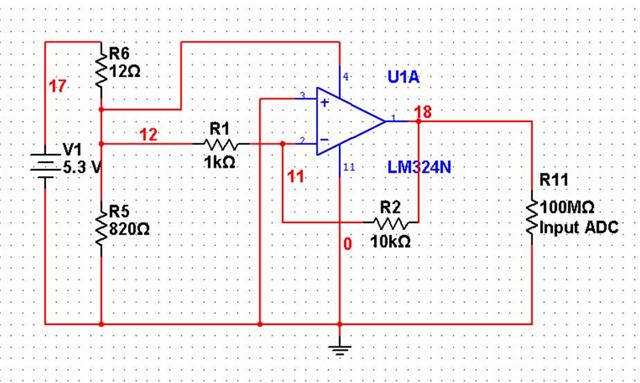

Hallo allerseits!
Ich habe hier ein kleines Problem mit einem Differenzverstärker. Die
anderen Beiträge dazu konnten mir leider nicht weiterhelfen, so schreibe
ich hier einen neuen.
Es geht darum den Spannungsabfall über dem Shuntwiderstand (12 Ohm) zu
messen und anschliessend mit einem AVR weiter zu verarbeiten.
Die 820 Ohm simuliern nur die Last, die später drankommt (AVR, LCD).
Das Problem ligt jetzt bei der Messung mit dem OP.
Eigentlich sollte ich am Shuntwiderstand um die 75mV bzw. nach dem
Spannungsteiler ca. 37mV messen.
Jetzt ist es allerdings so, dass ich da -160mV messen, und ich hab keine
Ahnung weshalb das so ist. :-S
Vielleicht habe ich den Spannungsteiler falsch dimensioniert und etwas
anderes stimmt nicht.
Ich würde mich freuen, wenn mir hier jemand weiterhelfen kann!
Mit freundlichen Grüssen
Andi

Die Spannungsteiler R1,R3 und R2,R4 müssen niederohmig getrieben werden.
Sonst klappt das Ganze nicht. Du speist sie aber weder nierderohmig,
sondern zusätzlich noch über zweite Spannungsteiler, die sogar
hochohmiger sind. Das kann nicht klappen.
Was willst du denn überhaupt messen? Den Spannungsabfall über R5? Wie
groß soll der sein und wie auf welchen Pegel willst du ihn anheben?
Kai Klaas

Das geht nicht! Mit vorangestellten Spannungsteilern funktioniert der
Differenzverstärker nicht mehr so, wie er soll.
Das mußt du anders machen: Z.B. R1 bis R4 gleich groß wählen und dann in
einer zweiten Verstärkerstufe das Signal weiter verstärken. Oder einen
anderen OPamp verwenden, der die großen Eingangsspannungen schafft, wie
z.B. den TS912.

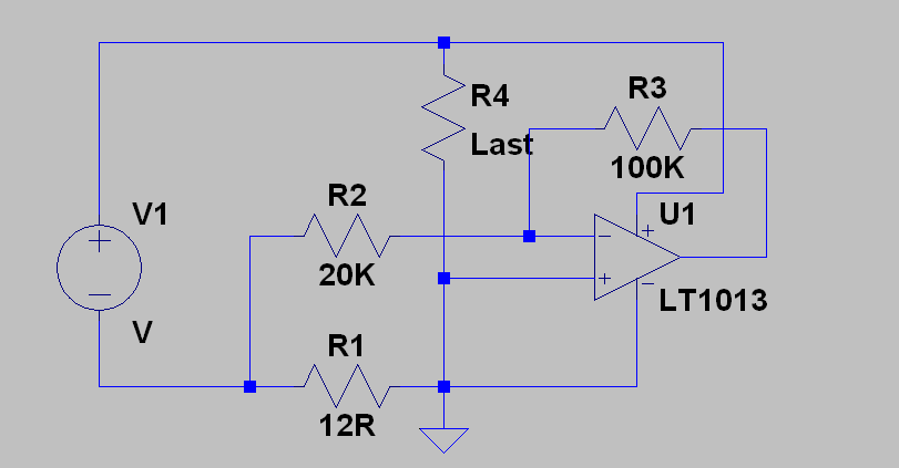

von special swine flu (Gast)
kannst du den 12 Ohm R nicht zwischen Last und Null Volt haengen ?
Hier suchen alle '''einfache'' Loesungen....aber...das was man hier so
sieht sind alles viel zu komplizierte Gedanken-gaenge und
-konstruktionen...

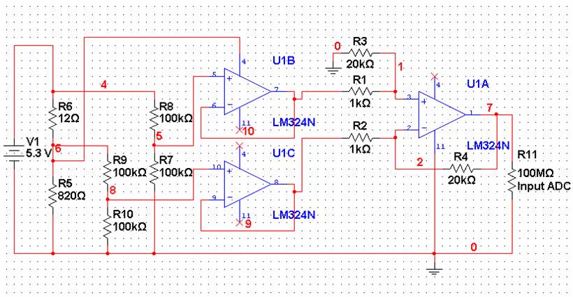

von Andi K. (aykay90)
Meine Schaltung sieht jetzt so aus:

von Kai Klaas (Gast)
Hallo Andreas,
so kannst du das durchaus machen. Sieht zwar nicht schön aus, aber wieso
nicht. R7 und R8 kannst du sogar auf 10k verkleinern, weil dieser
Spannungsteiler ja aus der Versorgunsgspannung direkt, also niederohmig,
gespeist wird.
Der Nachteil mit Low-Cost-OPamps ist aber, daß du gezwungen bist, viel
mehr Bauteile zu verwenden als nötig. Dadurch wirst du kaum ohne
Abgleich auskommen. Wenn du ein genaues digitales Ohmmeter hast, kannst
du dir ein wenig helfen, indem du die Widerstände selektierst. Nimm für
R9 und R10, bzw. für R7 und R8, bzw. für R3 und R4, bzw. für R1 und R2,
Widerstände, die exakt die gleiche Anzeige ergeben. Oder du mußt eben
doch Potis einfügen.
Wie Anja schon sagte, kannst du beim Ausgangsverstärker auch nicht damit
rechnen, daß die Ausgangsspanung von U1A unter 200mV geht!!! Kleinere
Ströme durch R6 kannst du mit dieser Schaltung also nicht erfassen!
Ein anderes Problem sind die Input Bias Currens und Offsetspannungen der
OPamps. Erstere bekomst du leicht in den Griff durch die Verwendung von
FET-OPamps oder CMOS-OPamps. Um die Offsetspannungen klein zu halten,
kannst du entweder auch OPamps selektieren auf zufällig kleine
Offsetspannung, oder du nimmst gleich einen präziseren OPamp, wie
beispielsweise den AD822 (gibts bei Reichelt). Der geht am Ausgang auch
auf unter 10mV herunter. Dann solltest du allerdings R1 bis R4 deutlich
hochohmiger wählen.
Kai Klaas
>Wieso ich die Spannugsteiler so gross gewählt habe hat einen
>Hintergrund.
>Ich möchte nicht, dass unnötige Leistung über dem Spannungsteiler
>verbraten wird da ich den Strom der gesammten Schaltung messen möchte,
>um diesen anschliessend auf einem LCD darzustellen.
Ok.
>Dazu kommt, dass das Ausgangssignal des OP's von einem 8 Bit- ADC
>ausgewertet wird und ich da die Offsetspannung einfach subtrahiere
>sofern das geht.
Das Problem ist, daß du, wenn die Widerstände auch nicht richtig stimmen
einen zusammengesetzten Fehler erhälst, bei dem du nicht mehr einfach
feststellen kannst, was Offsetfehler und was Verstärkungsfehler ist.
>Der Strom durch R6 beträgt 6- 12mA.
>Ist das so messbar oder bin ich gezwungen einen besseren OP zu
>verwenden?
Sollte gehen.
>Das ist mir eine Lehre, mit diesem Billig- OP, da fass ich das nächste
>Mal lieber etwas tiefer in die Tasche :D
Soviel teuerer sind die gar nicht. Und wenn du bedenkst, welche
zusätzlichen Bauteile und welchen Ärger du dir damit ersparen kannst,
dann ist die vermeindlich teurere Lösung am Ende sogar günstiger.
Kai Klaas

von yalu (Gast)
Was spricht dagegen, den 12Ω-Shunt gegen Masse zu schalten (wie schon
von special swine flu virgeschlagen) und den Spannungsabfall über einen
nichtinvertierenden Verstärker zu messen?
http://de.wikipedia.org/wiki/Elektrometerverst%C3%A4rker#Nichtinvertierender_Verst.C3.A4rker_.28Elektrometerverst.C3.A4rker.29
Einfacher geht's nicht, und der LM324 ist bestens dafür geeignet, wenn
die Messung nicht ultragenau sein muss.
Weil der OP Parallel zur Last (R5) geschalten ist und ich auch den
Stromverbrauch des OP messen möchte.

von Anja (Gast)
Kannst Du ja auch wenn du den OP als invertierende Schaltung aufbaust.
Der Shunt hängt dann auf der einen Seite an 0V bzw. an Deiner Last,
und auf der anderen Seite an -70mV bzw. der Batterie.
Dort hängst du dann über einen Widerstand den invertierenden Eingang.
der nicht-Invertierende Eingang des LM324 hängt an Masse.
Der Ausgang geht dann auf den ADC. Das Ganze braucht nur 3 Widerstände
einschließlich Shunt.
von Anja (Gast)
also so:
Also demnach sieht meine Schaltung jetzt so aus?
Entschuldigung Anja, ich habe dein Schema gar nicht gesehen :)
Ach so geht das..hmm ja wenn du meinst dass das klappt, dann versuch ich
das mal so! :D
Vielen Dank und ich melde mich, wenn es soweit ist.
MfG
Andi
von Anja (Gast)
Nee so wie oben (Bild von mir) wobei die Verstärkung natürlich noch so
angepaßt werden sollte daß der Eingangsbereich des Wandlers gut
ausgenutzt wird. (Der LM324 kann allerdings maximal ca 3,5V bei 5V
Versorgung ausgeben.
Also Verstärkung so daß ca 3V am A/D-Eingang liegen.
Über einen Spannungsteiler könnte man noch einen kleinen Offset auf den
+Eingang des OP geben um ab 0mA messen zu können. (Ist aber nicht
notwendig wenn Du bereits eine Grundlast hast).
Deine Variante geht mit dem LM324 nicht.
Da der Eingangsspannungsbereich maximal ca 3-3,5V bei 5V Versorgung
beträgt.
Außerdem stimmt die Verschaltung noch nicht.
Die Invertierende Schaltung hat auch weniger Probleme mit
Bauteiltoleranzen.
>das mal so! :D
Und denke daran, die Masse für die restlichen Schaltungsteile liegt am
rechten Anschluß von R1 in Anjas Plan! Dorthin müssen die anderen Massen
verbunden werden, so wie es Anja gezeichnet hat.
Kai Klaas
Ja gut, soweit ist mir jetzt alles klar, nur wie bring ich die negative
Ausgangsspannung am OP auf den ADC? soll ich diese dann wieder
intertieren?
>intertieren?
Die ist nicht negativ, sondern positiv! Der "-" Eingang liegt ja
virtuell auf Masse und die linke Seite von R2 ist negativ. Also muß die
Ausgangsspannung positiv sein.
Kai Klaas
Ach so ist das...was ist denn eine virtuelle Masse, bzw. wie wird diese
definiert?
>definiert?
Ein durch die Gegenkopplung ereugtes Massepotential, das aber nur
solange existiert, wie die Gegenkopplung funktioniert.
Durch die Wirkung der Gegenkopplung und die hohe interne Verstärkung
versucht ja jeder OPamp die Spannung zwischen den Eingangsanschlüssen
ganz klein zu machen. Und wenn der "+" Eingang auf Masse liegt, dann
versucht der OPamp auch den "-" Eingang auf Massepotential zu ziehen. Er
erzeugt gewissermaßen ein Spiegelbild der echten Masse, eben eine
virtuelle Masse.
Kai Klaas
