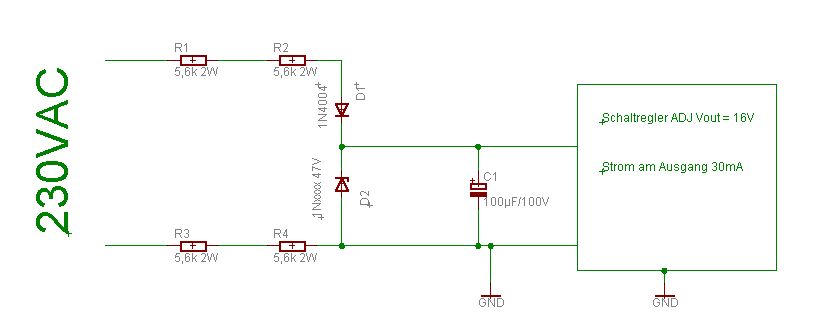

Hallo miteinander. Ich habe mal wieder ein kleines Problem und wollte euch dazu befragen. Ich möchte aus 230VAC eine Gleichspannung von 16V erzeugen. In der 16V Leitung brauche ich einen Strom von 30mA. Nun bin ich folgender maßen an die Sache herangegangen. Zunächst teile ich meine 230VAC mit einem Spannungsteiler und einer Gleichrichterdiode runter. Ich habe einen Spannungsteiler mit 2x 11,2k Ohm aufgebaut und eine 1N4004 eingebaut (siehe Anhang). Mit einem Kondensator glätte ich meine gleichgerichtete Wechselspannung zu einer "Gleichspannung". Durch die eingebaute Z-Diode begrenze ich die Spannung auf 47V um den Schaltregler am Eingang nicht zu überlasten. Der SChaltregler erzeugt dann 16V DC. Leider funktioniert das Ganze nur, wenn der SChaltregler nicht dran ist. Da verwende ich übrigens einen LM2594HV (Umax am Eingang 60V). Ich messe also über dem Kondesator ohne LM2594HV eine Spannung von 47V DC. Regler dran, Spannung bricht zusammen. Warum? Ich habe auf der 16V Leitung eine Verbraucherschaltung mit einer Stromaufnahme von 30mA. Bezugspotetnial ist GND wie eingezeichent. Kann mir jemand weiter helfen? Ist der Spannungsteiler zu hochohmig? Oder was sonst?
Hallo Stefan, für so was nimmt man bestenfalls ein Kondensatornetzteil. Suche mal nach diesem Wort hier im Forum. Zu Deiner Frage: ja der Spannungsteiler ist zu hochohmig, aber machst Du ihn niederohmiger hast Du riesige Verlustleistungen, daher einen Kondensator als "Blindvorwiderstand". Axel
Der Schaltregler erfordert eine minimale Eingansimpedanz (ESR des Eingangselkos). Wenn dieser Wert zu hoch ist, schafft er den Start nicht. Außerdem: solche Schaltungen sind Murks.

>Kann ich nicht den Spannungsteiler einfach niederohmiger gestallten? Sicher kann man das. >Es wird die gleiche Spannung abfallen bei gleicher Stromaufnahme ergobt >doch die gleiche Leistung. Nein. Wenn du denn Spannungsteiler niederohmiger machst fliest ein hoeherer Querstrom durch den Teiler und damit hast du eine hoehere Leistungsaufnahme. Aber wie auch immer ich kann mich nur meinen Vorredner anschliessen das ganze Konzept ist Murks. Nimm dir einen kleinen Printtrafo und gut ist. Oder wenn schon Schaltregler dann bau einen Primaergetakteten (Sperrwandler) auf. Gruss Helmi

> Kann mir jemand weiter helfen? > Ist der Spannungsteiler zu hochohmig? Ja klar, er ist es, du hast ihn nie nicht mal überschlägig nachgerechnet ? 230V - 47 V = 183V 183V / (4* 5k6) = 8mA, zudem nutzt du nur den Strom einer Halbwelle, also 4mA effektiv, das ist weit weit von deinen 30mA entfernt. Warum hast du übrigens die Widerstände in der L und in der N Leitung ? Du hältst doch nicht etwa Widerstände für eine Potentialtrennung ? Du bräuchtest unter 2k5 mit über 7W Verlustleistung für unter 0.5 Nutzleistung. Der Widerstand ist grösser als jeder Trafo. Du hast nicht mal die Diode nachgerechnet, 230V bei aufgeladenen Elko bringt 372V Sperrspannung, die Diode zerfetzt es bereits bei mikrosekundenlanger Überspannung von 10%. Das ist das schöne an diesen grob unvernünftigen trafolosen Netzeilen debiler Entwikler, die entsorgen sich selbst schneller, als man zugucken kann. Das Netzteil hat also nur Nachteile, wird heiss, kriegt keinen Blauen Engel, ist lebensgefährlich weil nic netzgetretnnt und hält reale Überspannungen in realen Stromnetzen, z.B: Abschaltfunken, nicht aus. Aber klar Mann, es muss ja so ein Netzteil sein, weil man ja partout meint, es wäre modern, nicht zu wollen, "ich will aber keinen Trafo, Fussaufstampf".
