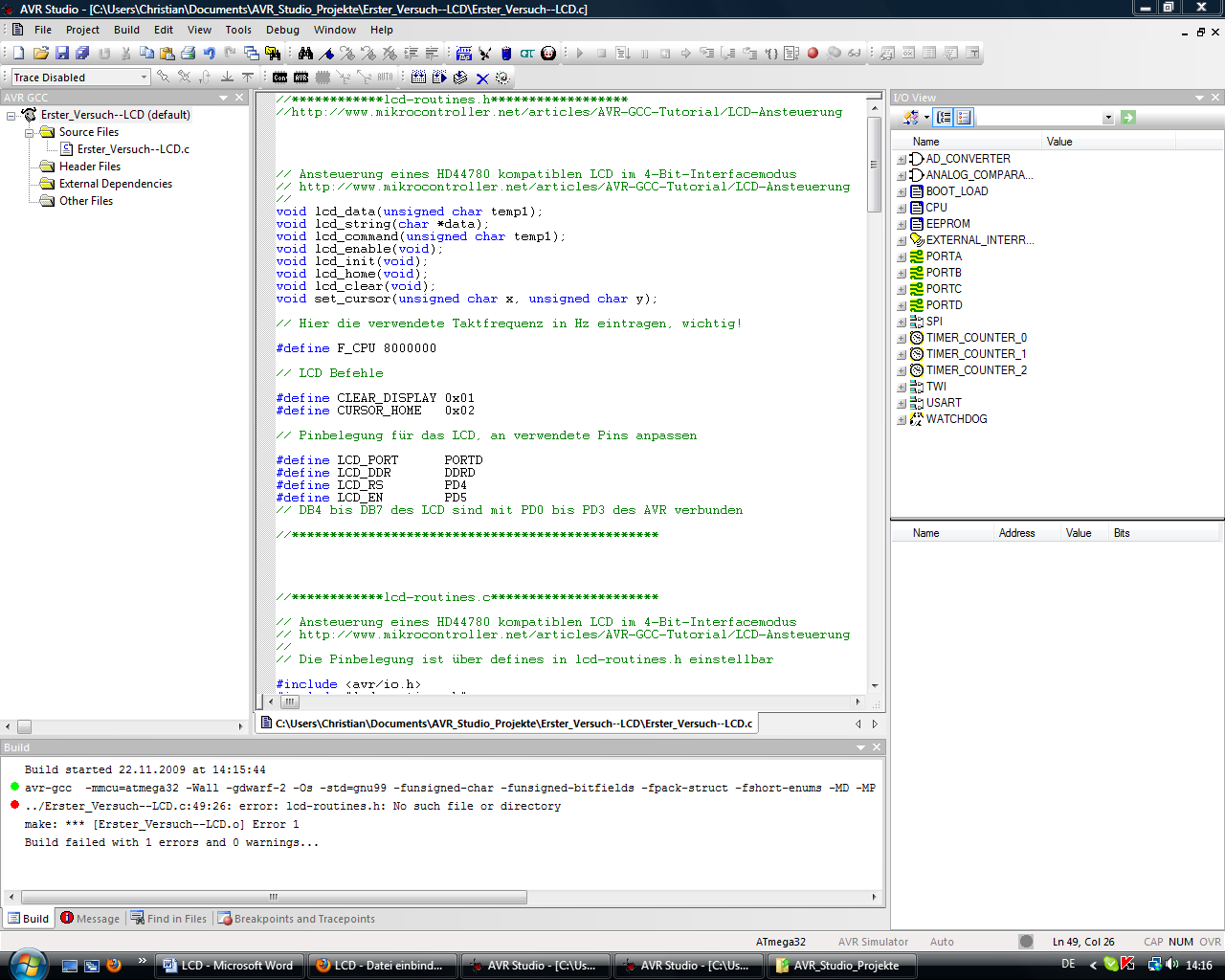

ins AVR Studio kopiert. Beim Compilieren kommt die Fehlermeldung
../LCD.c:49:26: error: lcd-routines.h: No such file or directory
Der Compiler kann mit den "..." nichts anfangen.

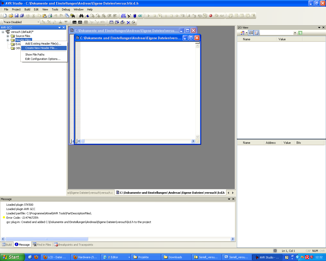

von lamie (Gast)
Hier noch ein Bild dazu
von lamie (Gast)
ober rechts findest du Header Files und Source Files, also *.h und *.c
files.

Wenn du den Code aus dem Wiki hier im Forum benutzt (benutzen willst),
kannst du die Dateien selbst erstellen. Copy and Paste :-), siehe Bild.

Mittlerweile habe ein neues Projekt erstellt, damit es zu keinen
Verwechslungen mit lcd.c kommt.
Der Name des neuen Projektes lautet Erster_Versuch--LCD.c
Beim Compelieren erscheint noch immer der gleiche Fehler.
Von welchem Verzeichnis bekomme ich jetzt die lcd.c bzw. die lcd.h oder
brauche ich diese gar nicht, da der Fehler auf dieses #include
"lcd-routines.h" verweist?
