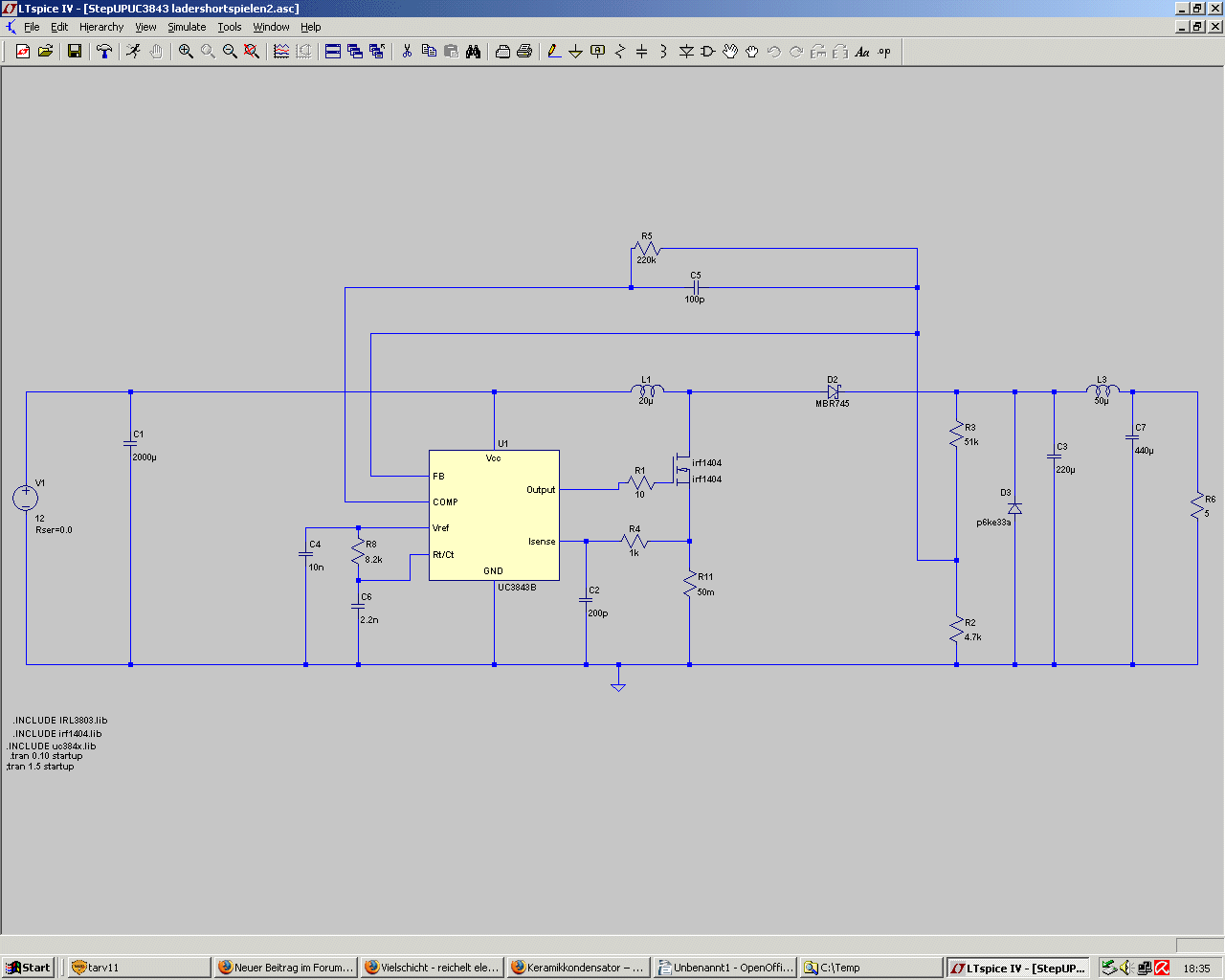

kann mir mal jemand erklären welchen Kondensator ich wo für einsetzen
kann.
Vielschicht
Einschieben
Folien
dann noch unterschiedliche Typen
Z5U , X7R ....
Konkret als Abblokkondensator hat es bei mir, bis jetzt eine wirkliche
rolle gespielt welchen Kondensator man verbaut.
Also habe ich immer den einfachsten Vielschichtkondensator vom Reichelt
genommen. ...
In meiner jetzigen Anwendung habe ich aber Kondensatoren für
verschiedene Dämpfungskomponenten und teilweise als Regelkomponente in
meinen Step-UP eingeplant.
So zu Beispiel einen 300pF zum Unterdrückung von Schaltimpulsen und
einen 100pF in der Regelung dir den Differential Anteil
kann ich da auch die "Normalen " Z5U oder X7R nehmen oder sollte das
ganz was anderes ein
Danke

Hallo Tom,
Du machst es einem auch nicht einfach ;-)
also...
C1 ist ein ELKO für hohe Strombelastbarkeit mit mind 25V
Spannungsfestigkeit
(Parallel dazu empfehle ich einige µF Folie!)
C2 und C5 ein Kerko und zwar das CG0 bzw. NP0 Material (geringer
Temperaturgang)
C3 ist ein ELKO für hohe Strombelatbarkeit
C7 und C7' je nach dem wie Deine Last aussieht
Die restlichen Cs sind Kerkos, dabei ist es so ziemlich egal, welches
Material Du verwendest. Z5U ist preiswerter und hat einen höheren
Temperaturgang als X7R... der Preisunterschied ist aber nicht wirklich
wichtig.
Bei C6 könnte es Sinn machen einen NP0 (oder mehrere parallel) zu
verwenden, wenn Deine Frequenz konstant bleiben soll.
Volker

von Kai Klaas (Gast)
Hallo Tom,
Das sollten schon NP0 Typen sein. Gibt es die überhaupt in X7R oder Z5U?
Z5U sollte man generell meiden, wenn es nicht gerade eine völlig
unkritische Entkopplungsanwendung bei Raumtemperatur ist. Diese Dinger
zeigen eine solch extreme Spannungs- und Temperaturabhängigkeit, daß man
sie besser meiden sollte.
X7R ist da schon deutlich brauchbarer. Man sollte aber immer erheblich
Spannungsreserve haben, sonst schmiert die Kapazität hier auch ab.
Kai Klaas
Hallo Tom,
>Z5U => Abblockondensator
>X7R => alles was ein bisschen besser sein soll (OP's u.co.)
>NP0 => wenn es um Frequenzen geht
>Entschuldigt bitte diese blöden Fragen aber ich bin nur
>Hobby-Elektroniker
Wieso denn, ist doch völlig ok! Wir haben alle mal solche Fragen
gestellt...
Ich würde aber sagen:
Z5U => garnicht verwenden!
X7R => sehr gut für Entkopplung, teilweise ganz brauchbar im Signalweg
NP0 => wenn Konstanz absolut wichtig ist!
Kai Klaas
