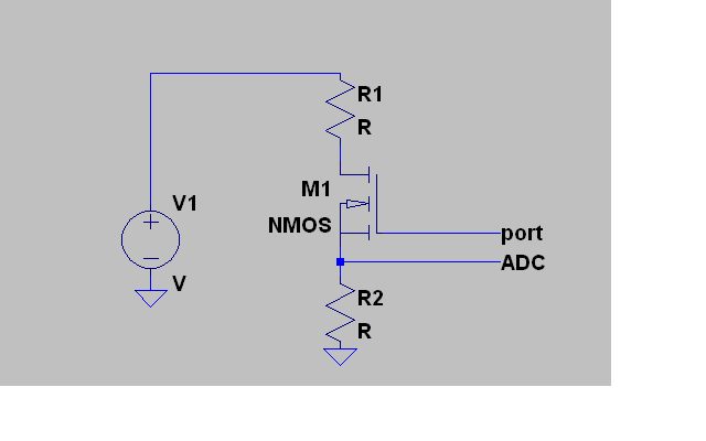

>Und wie messe ich jetzt die Akkuspannung, wenn der immer mit dem
>Solarmodul verbunden ist?
So zum Beispiel:
R1 und R2 teilen die Spannung am ADC auf max ca 2V.
Bei 5V Gatespannung bleiben immer noch ca 3V Gate-Source für den 2N7000
übrig.
von Andi K. (aykay90)
Okay, soweit habe ich das begriffen. Aber da der Akku dauerhaft an der
Solarzelle angeschlossen ist, kann es doch auch sein, dass ich die
Spannung der Solarzelle und nicht die des Akkus messe, oder gleicht sich
das irgendwie aus? oder mess ich dann nur den Spannungsabfall über dem
Akku?

von Anja (Gast)
Q3 läßt sich mit 5V nicht durchschalten bei 6-7V Akkuspannung
R15 ist im Verhältnis zum Leckstrom 1uA relativ hoch. ich würde auf max.
100k gehen falls der Taster keinen Reinigungsstrom braucht.
Den Spannungsabfall an R12 solltest Du bei der Spannungsmessung mit
berücksichtigen (ist aber kein Problem da der Strom eh gemessen wird.)
Die Spannung am Solarpanel ist im Ladefall immer ca 0,7V höher als die
Akkuspannung. (Bei Abschattung auch kleiner als die Akkuspannung).
Aber Source ist doch auf GND geschalten und somit bträgt die
Spannungsdifferenz GS 5V. Wenn ich jetzt den Tr vor den Akku geschalten
hätte, dann würde ich das ja verstehen, aber so sollte das dch gehen?
Oke, werde R15 verkleinern.
Was ist denn genau ein Leckstrom? Und was ein Reinigingsstrom?
MfG
Andi
