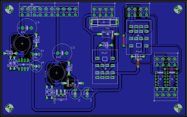

Hallo

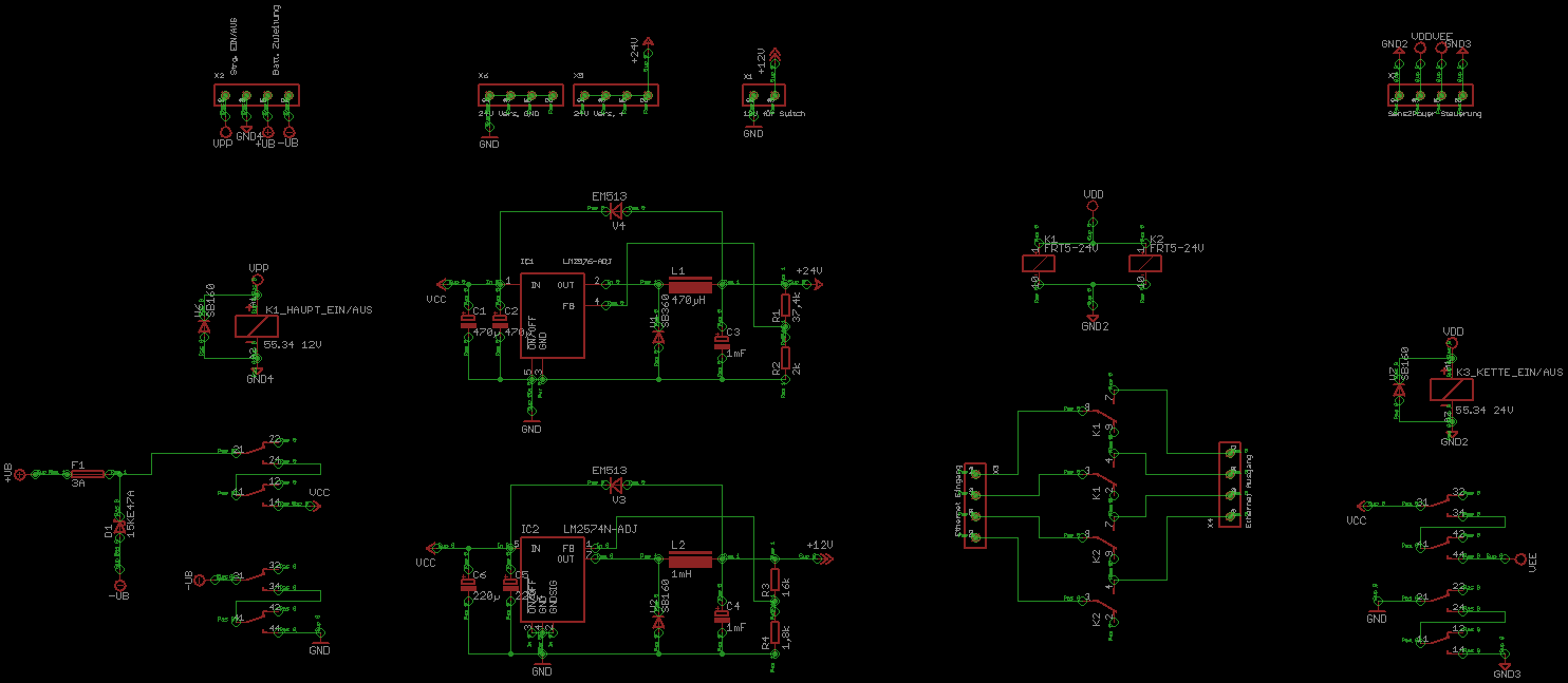

Im Anhang befindet sich ein Platinenlayout und zum besseren Verständnis
der entspr. Schaltplan.
Mein Problem ist, dass zwei DC/DC Wandler und mehrere Relais aus
Platzgründen auf eine Platine müssen. Im linken Teil sind die beiden
Wandler. In der Mitte sitzen zwei Relais mit denen zum einen die
Versorgung der Platine ferngesteuert zugeschaltet werden kann, und mit
dem anderen werden dahinter liegende Verbraucher zugeschaltet. Ganz
rechts soll eine Ethernetverbindung per Signalrelais getrennt werden
können (nicht meine Idee aber Wunsch des Auftraggebers...).
Meine Frage ist kann man das so machen? Insbesondere über die
Kombination Schaltregler und Ethernetschaltung auf einer Platine mache
ich mir Gedanken und zum anderen ist die Ausführung der eigentlichen
Ethernet-Relaisschaltung so i.O.?
Thomas
P.S.: Ich weiß das ich im Schaltplan Potentialnamen mißbraucht habe.
Nicht hauen deswegen. ;-)

von Max M. (xxl)
C4 kollidiert mit deiner Spule. Du hast massig Platz, also
nutze den auch. Wegen der paar Verbindungen auf dem Toplayer
würde ich nur eine einseitige Platine nehmen und Drahtbrücken
setzen. Ist auch nicht mehr Aufwand.
Die beiden Relais zwischen den Anschlußprintsteckern (rechts-unten)
wirken so eingequetscht. Da kann man das ganze von der Dichte
noch etwas auflockern. Massefläche brauchste hier nicht, es
sei denn, du willst nur Ätztbrühe sparen. Bisschen sinnvollen
Text hilft bei der Herstellung.
Frage?:benutzt du nur Kleinspannungen oder mehr? Dann wären die
Isolationsabstände ein Problem.
von Th B. (tbusse)
Hallo
> nutze den auch.
Die Spule ist eine SMD Bauform und kommt somit auf die Lötseite. Ich
habe, entsprechend der Designrules, die Wandler so dicht wie möglich
gepackt um die kritischen Pfade kurz zu halten. Könnte es durch das
Magnetfeld der Spule zu Effekten im Elko kommen?
Hatte ich auch nur geplant. Die drei Top-Layer Verbindungen waren als
Brücken gedacht.
Die Relais hatte ich bewußt dicht an die Klemmen gesetzt um die
Signalwege der darüber laufenden Ethernetverbindung so kurz wie möglich
zu halten. Aus diesem Grund habe ich mich auch bemüht die Masseflächen
zwischen den Leitern zu erhalten. Kann man bei so kurzen Verbindungen
darauf verzichten? Das käme mir wegen der Isolationsabständen natürlich
entgegen.
Die max. Spg. beträgt 43V. Ansonsten 12V bzw. 24V. Da sollten die
Abstände noch reichen oder ist das schon zu sehr auf Kante genäht?
Vielen Dank für deine Mühe!
Thomas
von ... (Gast)
Für was sollen die Dioden V3 und V4 gut sein?
Fehlt bei K2,pin2, nicht eine Verbindung?

von Max M. (xxl)
>Könnte es durch das Magnetfeld der Spule zu Effekten im Elko kommen?
Unwahrscheinlich. Evtl. könnte bei einem Kurzschluss die Spule
zu warm werden und den Isolierschlauch vom Elko wegschmelzen, je
nach dem ob so ein Grenzfall überhaupt auftreten kann. Wenn der Elko
die Spule gar nicht berührt besteht auch keine Gefahr.
>Kann man bei so kurzen Verbindungen darauf verzichten?
Garantieren kann ich das nicht, aber ich würde sagen, ja.
Boardweite Masseflächen bergen da dann die erhöhte Kurzschlussgefahr
vor allem wenn Spannungen galvanisch getrennt verarbeitet werden.
Bei einem Kurzschluss, z.B. beim Messen, kann dann mehr kaputt gehen
als einem lieb und teuer ist.
von Th B. (tbusse)
Hallo
Gast schrieb:
> Auch die 470uF Elkos kommen mir recht klein vor ...
Wurden heute geliefert (waren die Einzigen die ich noch nicht hatte) und
da hab ich mich im Datenblatt tatsächlich vertan... $-|
... schrieb:
Ich hatte in einem anderen Thread schon einmal ein Schaltregler Layout
zur Diskussion gestellt und daraus folgende Sachen einfließen lassen.
Die sollen die Schaltung für den Fall schützen das der Eingang negativer
ist als der Ausgang. Kannte ich als Schutz nur für Linearregler aber
scheint auch hier nicht verkehrt zu sein.
> Die Eingangskondensatoren brauchst du nicht so groß machen, da reichen
> auch 22µF. Aber ich würde hier Kerkos nehmen.
Hatte ich auch erst, aber hier wurde zur größeren Werten geraten.
> Wie groß ist eigentlich deine Eingangsspannung?
Das ganze wird von Batterien gespeist und so liegt sie zwischen ~30-43V.
Hmm also wenn ich das Datenblatt (ist angehängt) richtig verstanden habe
ist Pin 2 der Öffnerkontakt des einen Wechslers und den brauche ich
nicht.

von ... (Gast)
> nicht.
 achso, du willst nur Einschalten. Ok, konnte ich auf den Stromlaufplan
schlecht sehen.

von MaWin (Gast)
Single Layer?
Nein.
Der linke Schaltregler (C5, C6) geht ja noch,
aber schau dir mal an, wie weit elektrisch die Massepunkte des
Ausgangselko und der Elkos C1,C2 beim zweiten entfernt sind, in welcher
Schleife da der Strom über deine Platine laufen muss.
Ich bin NICHT der Meinung, daß Schaltregler zwangsweise double layer
brauchen, aber so, wie du's aufgebaut hast, sind das Störsender par
excellance.
Ausserdem wundert mich, daß bei den Schaltreglern offensichtlich
unterschiedlicher Leistungsklasse die Bauteile jeweils alle gleich gross
sind. Da wurden nicht Anforderungen berechnet, sondern schlicht was
hingelogen.
Warum auch immer darin Relais sind, wenn die zur Potentialtrennung sind,
ist die Trennung bei den Leiterbahnabständen nicht vorhanden. Die von
Leiterbahnen durchschnittene 'Massefläche' würde ich mir noch mal
überlegen. Wenn du die auf Leitungen reduzierst, siehst du, was für ein
wilder Verhau das ist.

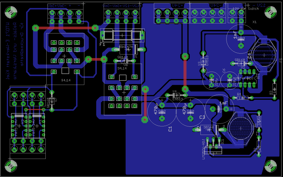

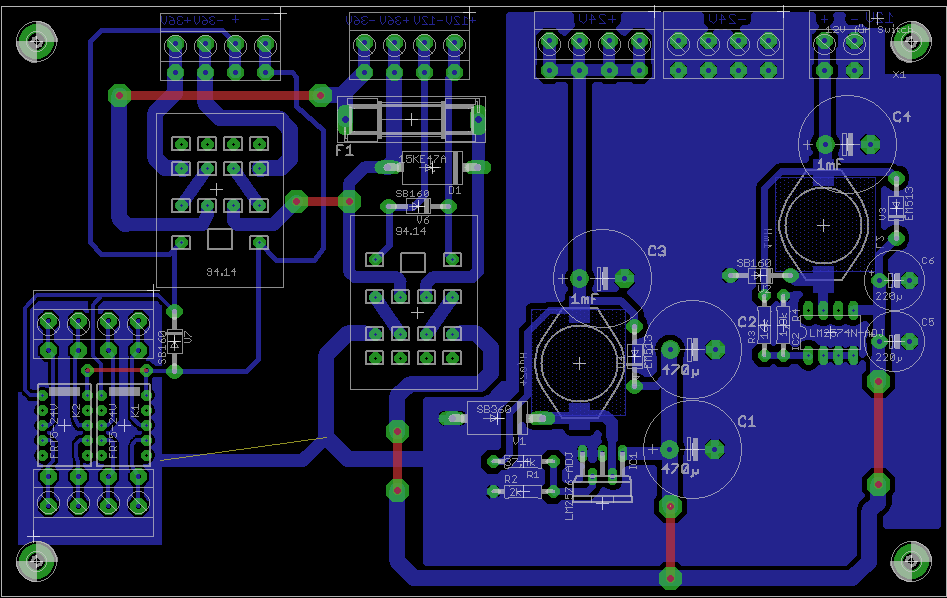

von Th B. (tbusse)
Nun der zweite Versuch. Ich habe die Massefläche auf den Bereich der
Schaltregler und Ethernetschaltung reduziert und die Durchbrechungen mit
Hilfe von Brücken reduziert. Weiter habe ich mehr Wert auf die Abstände
im Bereich der Relais gelegt. Die Bauteilwerte waren nicht geschätzt nur
hatte ich, wie weiter oben schon geschrieben, die falsche Bauform für
die 470er gewählt.
Unsicher bin ich mir noch wegen der Masse im Bereich der
Ethernetschaltung.
Ist diese Variante so machbar?
von MaWin (Gast)
Jetzt hast du eine endlos lange Masseverbindung von den Dioden der
Schaltregler zu ihren Kondensatoren.
Es gab hier mal einen Thread, der das erklärte, die Grösse der
Leiterschleifen möglichst klein zu halten, die Wege des hinfliessenden
Strom parallel zum rückfliessenden Strom etc. aber suchen ist in
WebForen so schwer.
Sie tun es immer wieder...
Sieh dir das mal an:
http://www.lothar-miller.de/s9y/categories/40-Layout-Schaltregler
Und jetzt zeichne diese beiden Strompfade in deine Platine ein.
Fazit: Das sieht nicht gut aus...  :-/
von Th B. (tbusse)
Hmm hatte schon ein ungutes Gefühl dabei. Werd ich morgen mit dem neuen
Wissen (s.u.) ändern.
> WebForen so schwer.
Nee ist es zumindest für mich nicht (wenn man denn genau weiß was man
suchen muß...) Ich hab mir schon mit zig Artikel zu dem Thema die Augen
eckig gelesen aber manchmal brauch man halt Hinweise auf Dinge wie z.B.
die Leiterschleifen. Danke dafür.
Na das ist doch mal eine coole Erklärung! Macht es denn deiner Meinung
nach Sinn es einseitig zu versuchen oder geht es nur zweiseitig
vernünftig?
Thomas
> Macht es denn deiner Meinung nach Sinn es einseitig zu versuchen
Wenn du dir der einfachen Designregeln bewusst bist, und sie umgesetzt
bekommt, dann geht das durchaus auch einseitig. Es wird allerdings
einiges an Knobelei nötig sein...  ;-)
> oder geht es nur zweiseitig vernünftig?
Es ist wesentlich einfacher, ein gutes Layout auf 2 Kupferlagen
unterzubringen.
BTW: ein weiterer Tipp wäre, die Masseleitung und noch viel weniger die
Sense-Leitung unter der Spule durchzuführen. Am besten wird das Kupfer
unter der Spule freigestellt.
von ... (Gast)
vielleicht ein kleines Beispiel.
von Th B. (tbusse)
Ich denke ich habe das jetzt im Wesentlichen entpsr. den Vorgaben
hinbekommen. Einzig der 2574 in DIL Gehäuse macht mir noch Probleme mit
den "auf der falschen Seite" liegenden Massepins.
> unterzubringen.
Das mit dem freistellen hatte ich hatte ich schon hier im Forum gelesen
sowie auch die Probleme mit der FB-Leitung unter der Spule und entpr.
das gleich freigelassen.
Danke dafür! Ich kann leider meinen aktuellen Stand nicht posten da der
sein Wochenende auf der Arbeit verbringt...

Once again. Ich habe das Layout überarbeitet und mich bei 76er an deinem
Vorschlag orientiert. Beim 74er bin ich mir nicht ganz sicher wegen der
Feedbackleitung. Ich habe sie jetzt unter dem Regler hindurchgeführt.
Könnte dies zu Beeinflussungen führen? Alternative könnte man auch die
Verbindung zwischen Regler und Spule unter den zum Pärchen
zusammengefassten FB-Widerständen hindurchführen und so die FB-Leitung
zum IC bringen. Da hab ich aber noch mehr Bedenken wegen evtl.
Einflüssen.
Grüße Thomas
> Feedbackleitung
Die sollte eher am Ausgangskondensator abgegriffen werden, nicht an der
Spule.
BTW:
Deine Beschriftungen würden mich verwirren, denn du hast +36V und -36V,
+24V und -24V, aber nirgends GND   :-o
von MaWin (Gast)
Den Weg von R4 bis zu Masse vom Regler find ich aber heftig.
Man kann das alles noch eleganter hinbekommen (z.B. keine Brücken,
gleichmässigere Verteilung der Bauteile), aber es wird so wohl schon
funktionieren.
von Th B. (tbusse)
Hallo ihr Beiden
>> Feedbackleitung
> Spule.
Passe ich an.
> BTW:
Werde ich auch überarbeiten.
Ich dachte das gerade der "Lastkreis" möglichst vom Regelkreis getrennt
werden sollte. Doch nicht so sehr?
> funktionieren.
Ich habe unterhalb des 2576 extra Platz für einen Kühlkörper gelassen,
da ich mangels Infos immer noch nicht weiß wie stark der letztendlich
belastet wird. Der Platz fehlt mir so natürlich. Ohne Brücken? Ich hab
schon fleißig gegrübelt um so weit zu kommen. Ich weiß es ist kein
Kunstwerk dafür fehlt es mir noch an Übung... Mal sehen vllt. schaffe
ich das ganze ja noch eleganter zu gestalten 8-).
Grüße an Euch und Danke für die Unterstützung!
