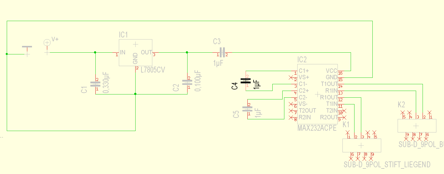

von Ulli K. (ulluru)
Hallo nochmal,
habe mir jetzt einen Max232 besorgt weil die USB-Platine noch nicht da
ist(kommt hoffentlich heute noch).
Solange würde ich aber trotzdem gern versuchen das mit dem max232
hinzubekommen.
Da ich ja noch beim Grundlegenden bin kann mir vielleicht jemand
erklären wofür die Kondensatoren gedacht sind die im Datasheet bei
empfohlenem Aufbau dabei sind gebraucht werden, und ob ich die beiden an
Vss auch einbauen muss wenn ich diese ausgänge garnicht benutzen möchte.
Im Anhang ein Bild wie ich die Platine löten möchte.
Dazu auch die Frage ob es wie im Datasheet unbedingt Elkos sein müssen
oder auch die die ich hier habe: typ mks2 63V
Gruß Ulli
Nachtrag:
Habe im Bild die falschen KOndensatoren am L7805 reingeklickt.
soll natürlich 330nF und 100nF heißen.
Gruß Ulli
von Dietmar (Gast)
Der Beitrag ist zwar aus dem Jahre Schnee aber ich bastle auch gerade an
so einem Teil herum.
Ich würde den Spannungsregler weglassen und den Max232 mit den 3.3V
versorgen. Dann hätten beide Bausteine wenigstens die selben
Schnittstellenpegel.
lg Dietmar
