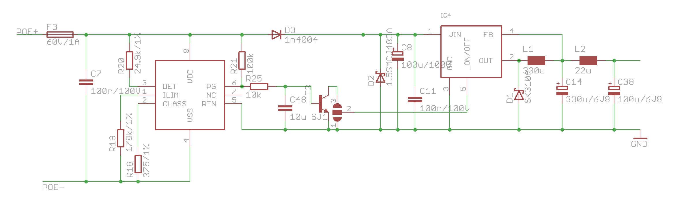

Ich versuche ein LCD Display von Reichelt (LCD 128BL DIP,
http://www.reichelt.de/?ARTICLE=53969) per Power over Ethernet und
Schaltregler mit Strom zu versorgen (da hängt auch noch ein AT91SAM7X
ARM mit dran, ist aber nicht Teil des Problems). Der PoE Controller ist
ein TI TPS2375, der Schaltregler ein TI TL2575HV, beide ungefähr nach
Referenzdesign aufgebaut (siehe Anhang).
Problem:
Ohne Display laufen POE und Schaltregler an, auf dem 5V Ausgang vom
Schaltregler liegen 5,05V an, soweit OK. Wenn ich nun (im laufenden
Betrieb(!)) das Display anschliesse, geht das LED-Backlight vom Display
an und alles funktioniert. Wenn ich aber das Display beim anstecken der
PoE Stromversorgung schon angeschlossen habe (selbst wenn es nur die
PINs von Backlight und Stromversorgung des Displays sind, Mitwirkung der
CPU daher ausgeschlossen) läuft der Schaltregler nicht an. Auf der 5V
Seite des Schaltreglers kommen etwa 0,2V, alle 2 Sekunden mal eine
Spitze von 0,8V. Gleichzeitig mit der Spannungsspitze brummt der
Schaltregler in der PoE-QUELLE hörbar anders.
Ich vermute, dass das Display beim Einschalten zuviel Strom zieht, und
dadurch die Erkennung des PoE Gerätes durch die PoE-Quelle fehlschlägt.
von Timo B. (spida)
Ich habe jetzt mal den Power-Good-Ausgang des PoE-Controllers an den
Enable-Eingang des Schaltreglers gehängt (siehe Anhang), statt den
Schaltregler sofort anzuschalten (Enable auf Ground).
Keine Besserung.

Ich habs jetzt mal mit nem Oszi vermessen (siehe Anhang). Probes 1 und 2
waren jeweils vor und hinter einem Shunt mit 1.4 Ohm.

Ich hab den PoE Controller nochmal genauer untersucht (siehe Anhang).
Ich hab dabei folgendes gemessen:
1. Eingang (gelb) direkt hinter Ethernet und vor TPS2375
2. Ausgang (blau) parallel zum Ausgangselko vom TPS2375
3. PowerGood (lila) vom TPS2375
Feststellung: sobald ich das Oszi anschliesse, startet der Schaltregler
trotz Display reproduzierbar.
Offensichtlich sind die Grounds aller Probes vom Oszi verbunden, wenn
ich POE- und RTN kurzschliesse startet der Schaltregler auch ohne Oszi.
Laut Datenblatt vom TPS2375 http://www.ti.com/lit/gpn/tps2375 sollte man
das aber nicht machen.
von Vorsicht (Gast)
Mach mal ein "Pullup" gegen VIn an den !on/off Pin deines Schaltreglers.
Der PG Pin des TPS2375 sollte dann den Schaltregler über dein T3
ansteuern können.
Laut Datenblatt macht er das erst wenn der TPS2375 nicht mehr in der
Strombegrenzung des Inrush Current ist und dein C8 geladen ist.
Der R18 sollte laut Datenblatt für ein Class 3 PD 357 nicht 375 Ohm
sein.
Das mit deiner Messung ist logisch... Du "Überbrückst" mit den Gnd
Anschlüssen deines Scopes den PoE Controller und dein C8 wird viel
schneller geladen.
Genau das willst/musst du mit dem PoE controller verhindern.
von Timo B. (spida)
Wie gross? 10k, 100k?
> ansteuern können.
Das lese ich auch aus der Messungs des Oszis, jedenfalls geht PG erst
hoch, wenn RTN schon ne weile auf Ground liegt.
> sein.
Das hab ich gestern auch gefunden. Aber weder mit 357 noch mit 4420 Ohm
+-1% gehts (musste mir die Widerstände erst zusammenstückeln, siehe
Anhang)
> schneller geladen.
Das hatte ich mir gedacht.
von Timo B. (spida)
Timo Boettcher schrieb:
Mit 10k startet es ueberhaupt nicht mehr.
Mit 1.2M startet es wieder, aber nur ohne Display.
Mit 30k funktioniert es auch mit Display.
DANKE, solved.
