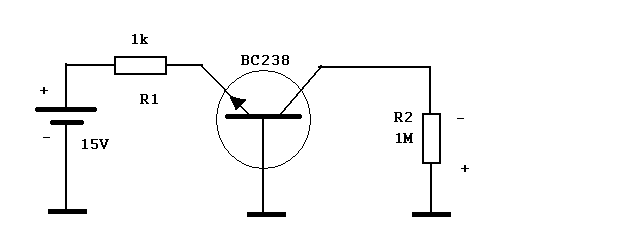

Ich habe mal in einer alten Veröffentlichung diese Schaltung gesehen.
Wird eine Spannung > 7V angelegt, arbeitet die Basis-Emitter-Diode
revers.
Am Collector entsteht unerwartet eine negative Spannung, vieleicht nur
ein paar Milivolt, hab es noch nicht getestet.
Meine Frage nun, wenn ich in einer Schaltung nur posetive Spannungen
habe, aber eine kleine negative Hilfsspannung brauche, ist es dann
ratsam, so etwas zu verwenden?
Ich brauche wirklich nur ein paar µA und ein paar mV.
Da scheint mir eine Ladungspumpe mit ICM7226 oder so was etwas
überdimensioniert!

von Benedikt K. (benedikt)
Ich habe das eben mal ausprobiert (BC546 über 4,7k an 12V): Ab dem
Moment wo der Transistor durchbricht, liegen tatsächlich -340mA am
Kollektor an!
Der Kurzschlussstrom ist abhängig vom Strom und liegt irgendwo bei
<10µA.

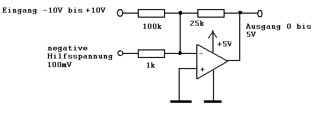

@  Didlmaus (Gast)
Jetzt seh ich es erst richtig. Das kann man mit drei Widerständen
erledigen, siehe Spannungsteiler.
MfG
Falk

P S Hmmm, mal so laienhaft gesponnen. Die BE Diode geht in den
Durchbruch und arbeitet ähnlich einer Zenerdiode. Dabei ensteht auch
"Licht", welcher Wellenlänge auch immer (Rekombinationsprozesse der
Ladungsträger?!?). Die BC Diode wirkt als Photodiode, da die P Schicht
ja sehr dünn ist. Hmm, passt sogar mit der Polarität.

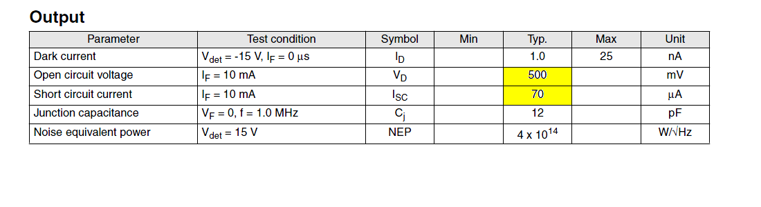

von Helmut S. (helmuts)
> Aber bedeutend schwerer zu bekommen. Mir ist zumindest keiner bekannt,
> den ich ohne Aufwand beschaffen könnte bzw. ich kenne eigentlich
> überhaupt keinen.
HCNR200, HCNR201 von Avago, aber extrem teuer.
If=10mA -> Iphoto = 50uA

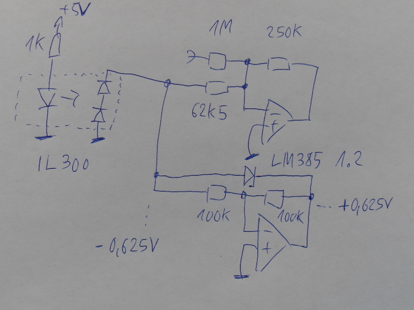

Die Transistorschaltung habe ich gefunden: Elektor Mai 2005 bzw.
Juli/August 2005.
Die Erklärung ist wie oben schon mehrfach geschrieben: BE Diode in
Sperrichtung bricht durch, arbeitet als IR LED, deren Licht von der CB
Diode wieder in eine Spannung umgewandelt wird.
Die Schaltung entstammt wohl ursprünglich von hier:
Pease, Bob, "Pease Porridge", Electronic Design, March 18, 1996,pp 123
Pease, Bob, "Bob's Mailbox", Electronic Design, April 1,1996, pp 95

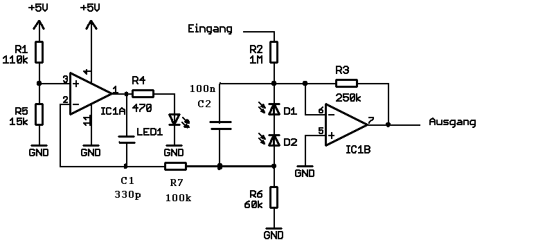

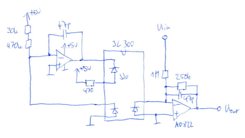

von Kai Klaas (Gast)
IL300, Reichelt, 2€.
Das müßte doch auch mit einer IR-LED und einer BPW34 gehen, oder?
Kai Klaas

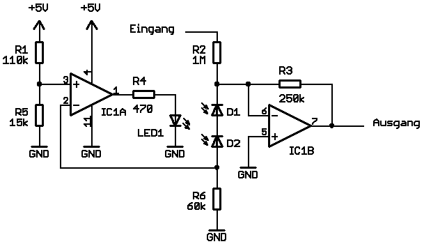

von yalu (Gast)
@Benedikt K.:
Hast du deinen Versuchsaufbau mal längere Zeit laufen lassen und nach-
geschaut, ob sich an der Ausgangsspannung oder am Ausgangsstrom etwas
ändert? Meiner Erfahrung nach mögen Transistoren den Durchbruch der
BE-Diode nicht so gerne. Schon ein Strom deutlich unter 1mA führt bspw.
zu einer bleibenden Verringerung der Stromverstärkung.
Vielleicht beruht der Effekt in Wirklichkeit gar nicht auf Halbleiter-
leuchten der BE-Diode, sondern auf thermischem Glühen ;-)
Falk Brunner schrieb:
Einen Invertierer mit nur drei Widerständen? Oder meinst du drei
Widerstände plus ein OpAmp?
@Didlmaus:
Falls die Schaltung in Inverter_Speciale.PNG die Anwendung für diesen
Transistoreffekt sein soll: Das wird nichts Gescheites.
Zum einen müssen die -100mV schon ziemlich genau stimmen, da hier ein
Fehler um den Faktor 25 verstärkt am Ausgang erscheint. Die Ausgangs-
spannung der Transistorschaltung hängt aber vermutlich von ziemlich
vielen schwer vorhersehbaren Faktoren ab.
Zum anderen kannst die Schaltung so modifizieren, dass du die negative
Hilfsspannung mitsamt dem 1kΩ-Widerstand weglässt und stattdessen den
nichtinvertierenden Eingang des Operationsverstärkers an einen Span-
nungsteiler (33kΩ und 22kΩ) zwischen 5V und GND anschließt. Das Ganze
tut das Gleiche wie vorher, braucht aber einen Transistor und einen
Widerstand weniger. Außerdem brauchst du keine Spannung >5V, um die
BE-Diode durchbrechen zu lassen.
Hallo Yalu,
>Widerstand weniger.
Nicht ganz. Da der "+" Eingang ja jetzt nicht mehr auf Masse und der "-"
Eingang dadurch auch nicht mehr auf virtueller Masse liegen, sondern auf
rund Vcc/2, sieht das Eingangssignal nun keine symmetrische Last mehr.
Das kann bei Schaltungen mit hohen Quellwiderständen ein Problem werden,
auch die jetzt fließenden Rückströme bei Uein = 0.
Ich würde das wahrscheinlich aber genau so machen und nicht etwa mit
dieser negativen Hilffspannung, weil deine Argumentation mit der
fehlenden Konstanz natürlich völlig richtig ist. Vielleicht würde ich
aber den 100k Widerstand am Eingang deutlich größer wählen und einen
zusätzlichen Widerstand vom Eingang nach Masse hängen, um dem
Eingangssignal eine symmetrischere Last vorzugaukeln und den
Eingangswiderstand nicht unnötig groß werden zu lassen. Das klappt
> "-" Eingang dadurch auch nicht mehr auf virtueller Masse liegen,
> sondern auf rund Vcc/2, sieht das Eingangssignal nun keine
Ok, ich bin davon ausgegangen, dass der Quellwiderstand <<100kΩ ist, so
dass die Belastung durch die 100kΩ keine Rolle spielt. Ist der Quell-
widerstand größer, stimmen die Ausgangsspannungen 5V und 0V sowieso
nicht mehr (auch in der Originalschaltung), da ist dann auch die Ver-
schiebung des Referenzpunkts um 2V nicht mehr so tragisch ;-)
> Wieso Invertierer? Der OP will -10..10V auf 0..5V konvertieren, geht
> wunderbar mit drei Widerständen.
Ja, so genau weiß man's nicht, was die Didlmaus wollte. Die Schaltung
und deren Name (Inverter_Speciale.PNG) deutet auf einen Invertierer hin,
auch wenn die Beschriftung Ausgangsspannung (0 bis 5V) andersherum (5
bis 0V) logischer gewesen wäre.
Wenn die Invertierung nicht erforderlich oder per Software machbar ist,
kann man sich den OpAmp natürlich sparen, da hast du völlig recht.
Vielleicht meldet sich die Didlmaus ja wieder.

Falk meinte einen erweiterten Spannungteiler mit drei Widerständen,
etwa so:
Vom Ausgang gehen 20kΩ zum Eingang, 10kΩ nach 5V (die wohl vorhanden
sind) und 20kΩ nach GND. Ist der Eingangswiderstand der nachfolgenden
Schaltung nicht unendlich, aber konstant, kann man ihn evtl. durch
andere Dimensionierung kompensieren. Ist er variabel oder unbekannt,
kommt man um den OpAmp nicht drum herum.

von Didlmaus (Gast)
So, habe hier die Schaltung noch mal besser beschriftet.
Die Schaltung ist noch nicht getestet, muß noch alles mögliche bei
Angelika bestellen, u.A. einen IL300.
Ich denke aber die Schaltung könnte durchaus funktionieren, hängt
hauptsächlich davon ab, ob der IL300 als "Solargenerator" auch genügend
Strom liefern kann. Genügend Strom wären:
(0,625V / 62k5 = 10µA) + (0,625V / 100k = 6,25µA)
+ (10µA für den LM385) = 26,25µA.
Die Schaltung um IC2 mit dem LM385 1.2 und den beiden 100k Widerständen
dient der Stabilisierung der vom IL300 gelieferten Photospannung auf
-0,625V.

von Falk B. (falk)
@  Didlmaus (Gast)
Als instabiles Einzelexemplar auf dem Basteltisch. Mehr nicht.
MFG
Falk

Angenommen die zu messende Spannung in dieser laufenden Schaltung wäre
-10V. Die Spannung am invertierenden Eingang des OpAmps ist immer
ungefähr 0V. Diese 0V sind aber 10V mehr als die zu messende Spannung,
also wird eben doch etwas eingespeist.
Ok, da liegt ja noch der 1MΩ-Widerstand dazwischen. Trotzdem fließen
immerhin 10µA in die zu testende Schaltung hinein, die deinen oben
angesprochenen Transistor durchaus zum Leiten bringen könnten.
Nach meinem Vorschlag vom 26.11.2009 22:51 wäre die Spannung am
invertierenden Eingang +2V und damit der Strom in die zu testende
Schaltung 12µA statt 10µA. So arg groß ist der Unterschied nicht.
Ich würde mal behaupten, wenn 12µA zu viel sind, sind 10µA immer noch
grenzwertig.
Wenn du die Rückwirkung deiner Messschaltung wirklich minimieren
möchtest, musst du einen nichtinvertierenden Verstärker aufbauen, am
Besten mit einem (MOS)FET-OpAmp. Leider brauchst du dazu eine negative
Versorgungsspannung von mindestens -10V, die du mit einem DC/DC-Wandler,
einer Ladungspumpe oder wie auch immer¹ erzeugen musst. Arg viel teurer
wie der IL300 wird das aber trotzdem nicht.
¹) ... du kannst natürlich auch ca. fünfzehn IL300 in Reihe schalten ;-)
von Didlmaus (Gast)
Falk Brunner (falk) schrieb:
>@  Didlmaus (Gast)
>MFG
>Falk
Diese selbstgerechte Aroganz eines "Falk Brunner" regt mich schon ein
bischen auf. Zur Sache kann er außer aroganten Kommentaren nichts
beitragen.
Hinweise auf http://www.mikrocontroller.net/articles/Spannungsteiler
bringen garnichts. Anscheinend hat er den ganzen Tag nichts besseres zu
tun als Threads zu trollen. Kann es sein das er das alter Ego von MAWIN
ist?
Man weiss es nicht. Werden wir es je erfahren?
Ein hilfreicher Betrag könnte z.B. so aussehen:
Hallo Didlmaus, ich habe zufällig ein paar IL300 da.
Die Idee diese als Spannungsquelle zu mißbrauchen ist ganz witzig...
Habe mal einen Testaufbau gemacht. Einige bringen an der Empfangsdiode
so und soviel Volt bei so und soviel µA. Andere aber nur so und soviel.
Also starke Exemplarstreuungen, je nach Lieferant.
Deshalb würde ich sagen: auf keinen Fall für eine Serienfertigung, du
bringst dich sonst in Teufels Küche. Meine Meinung: Du hast dich da in
was verrannt.Nimm lieber einen ICM7226 und einen TL431, Schaltplan siehe
Anhang.
Falls du Angst hast, das die Taktfrequenz dieses Baussteins
durchschlägt, kannst du ja mal die Drossel 4711-0815 in die
Versorgungsspannungsleitung legen. Viel Spass noch beim Basteln  ;-)
So stelle ich mir einen hilfreichen Beitrag vor...

>komischen Tranistor-negative-Spannung-Effekt zu verwenden.
Also, ich finde es Murks, weil die Fotodioden den hohen Strom nur im
Kurzschlußfall liefern können. Du willst aber, daß sie gleichzeitig auch
noch Spannung liefern. Nur ist nirgends spezifiziert, wieviel Strom du
bei 0,625V / 2 = 0,3125V pro Fotodiode entnehmen kannst.
Bei 10mA LED-Strom sind es im Kurzschlußbetrieb 70µA. Bei dir fließt
durch die LED aber nur rund 4mA, also sind das nur 28µA, die du im
Kurzschlußbetrieb ziehen kannst. Deine Schaltgung braucht aber 26µA, und
nimmt man den Worst Case Fall von 20µA für den LM385, dann braucht sie
sogar 36µA. Damit bist du schon über dem, was dir die Fotodiode im
Kurzschlußbetrieb überhaupt liefern kann. Wenn du jetzt noch eine
Spannung haben willst, ist der zur Verfügung stehende Strom ja noch
wesentlich geringer.
So gesehen hat Falk völlig Recht. Die Schaltung kann bei dir
funktionieren, muß aber nicht. Baust du sie in Serie, wirst du
erhebliche Ausfälle haben.
Ich würde einen ICL7660 nehmen und erstmal eine negative
Versorgunsgsspannung erzeugen. Damit versorgst du einen AD822 für den
Eingang der Schaltung. Für den Ausgang der Schaltung, der nur 0...5V
liefern darf, (leider schreibst du ja nicht genau, was du überhaupt
machen willst) nimmst du dann einen zweiten AD822 und betreibst ihn mit
0/+5V. Dann kannst du ganz sauber und ohne Mühe die bipolare
Eingangsspannung verarbeiten.
Kai Klaas
von Didlmaus (Gast)
@Autor:  Kai Klaas (Gast)
Thanks, da hast du mich auf was gebracht!
Die Stelle mit den 500mV und 70µA bei 10mA hatte ich im Datenblatt glatt
überlesen. :-(   würg mich  :-(
Mit meinen 4mA Strom durch die Led sind das dann 28µA.
Wenn ich aber beide Dioden parallel schalte hätte ich 56µA
Kurzschlussstrom.
Überschlägig rechne ich Ri = 500mV Leerlaufspannung / 56µA
Kurzschlussstrom
 = 8928 Ohm.
Die Dioden würde ich also als Spannungsquelle mit 500mV und Ri = 10k
simulieren. Die Schaltung um IC2 ist modifizierbar, so daß auch eine
kleinere Spannung als 0,625V ausreicht!
Leider finde ich in LT-Spice keinen LM385 1.2
Muß mal was ähnliches aus der LT-Kiste suchen, dann kann ich es
simulieren.
@Didlmaus
>Kurzschlussstrom = 8928 Ohm.
Nein, du hast entweder die Leerlaufspannung oder den Kurzschlußstrom,
aber nicht beides zusammen. Ziehst du Strom, liefert die Fotodiode nicht
mehr die volle Leerlaufspannung. Je nach Innenwiderstand bricht sie mehr
oder weniger zusammen. Aber das ist leider im Datenblatt nicht näher
spezifiziert.
Kai Klaas
von yalu (Gast)
@Kai:
Deswegen modelliert die Didlmaus die Fotodiode ja als 500mV-Quelle mit
10kΩ Innenwiderstand, die im Leerlauf 500mV liefert und im Kurzschluss-
fall 500mV/10kΩ=50µA. Begrenzt sie die Spannung mit der Spannungsrefe-
renz-OpAmp-Schaltung bspw. auf 300mV, liefert nach diesem Modell die
Fotodiode immer noch (500-300)mV/10kΩ=20µA. Begünstigend kommt noch
dazu, dass die I(U)-Kennlinie der Fotodiode im Bereich zwischen 0 und
500mV nicht linear, sondern gekrümmt verläuft, so dass bei 300mV mit
einem Strom gerechnet werden kann, der deutlich näher am Kurzschluss-
strom liegt. Ich würde mal mindestens 40µA schätzen.
Und so viel Strom wird tatsächlich benötigt: 10µA fließen durch den
62,5kΩ-Widerstand (der dann durch 30kΩ ersetzt würde), knapp 10µA durch
der LM385 (damit dieser vernünftig regelt), ein paar µA durch die
Widerstände parallel zum LM385, macht zusammmen etwa 30µA. Mit den
geschätzten 40µA würde das also gerade so hinkommen. Wenn man beide
Fotodioden parallel schaltet (80µA), hätte man sogar noch gut Luft.
Man könnte den 62,5kΩ-Widerstand und damit die benötigte Spannung noch
weiter verringern, da der benötigte Strom immer gleich bleibt. Nur
machen sich dann auch die Offsetspannungen der OpAmps und Rauschen immer
stärker bemerkbar.
Die ganze Trickserei ist also gar nicht so aussichtslos, wie sie
zunächst aussieht.
Obwohl ich immer noch nicht ganz verstanden habe, warum mein obiger
Vorschlag mit den +2V am nichtinvertierenden Eingang des oberen OpAmps
so viel schlechter sein soll ;-)
von Didlmaus (Gast)
>spezifiziert.

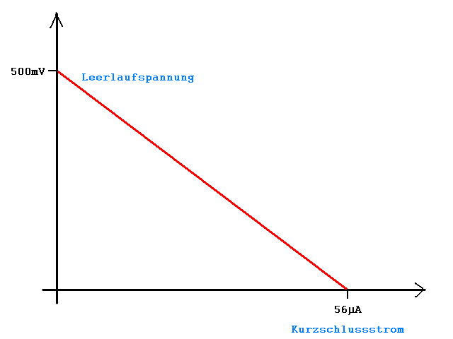

@ Kai Klaas (Gast) & alle
Ich denke mal, die beiden Punkte der Kennlinie Leerlaufspannung und
Kurzschlussstrom sind durch eine Gerade zu verbinden, die kürzeste
Verbindung...
Es könnte natürlich auch eine irgendwie geartete Kurve sein!
Wie könnte diese Kurve aussehen? Gibt's da Literatur?
Habe immer noch nicht bestellt, wer kann es mal testen?
von yalu (Gast)
  http://de.wikipedia.org/wiki/Fotodiode#Betriebsarten
Der 4. Quadrant (U>0, I<0) ist der relevante. Die deutliche Abweichung
vom linearen Verlauf der Spannungsquelle mit Innenwiderstand ist ein
Vorteil für dich (s. auch mein letzter Beitrag).
Hallo Yalu,
Stimmt! Du hast völlig Recht! Habe ich ganz übersehen, daß das ja so
gemeint war.
Allerdings rechnest du mit den typischen Daten, bei der
Leerlaufspannung, dem Kurzschlußstrom und dem Bias-Strom durch den
LM385. Wenn die stark streuen oder Temperaturgänge dazu kommen, kann es
dennoch eng werden.
>Wenn man beide Fotodioden parallel schaltet (80µA), hätte man sogar noch
>gut Luft.
Aber dann kommst du wieder nicht auf die 0,625V, oder?
Kai Klaas
von yalu (Gast)
Das nicht, aber wenn man die 62,5kΩ durch 30kΩ ersetzt, braucht man nur
noch 300mV. Durch diesen Widerstand müssen unabhängig von seiner Größe
immer 2,5V/250kΩ=10µA fließen, damit die Ausgangsspannung wie gewünscht
um 2,5V angehoben wird.
Bei 300mV und darunter ist man in der Gegend, wo die Fotodiode (ich
nehme an, es ist eine aus Silizium) schon halbwegs als Konstantstrom-
quelle arbeitet und damit einen Strom in der Nähe des Kurzschlussstroms
liefert.
Damit die Spannungregelung rechts unten auf die -300mV regelt, müssen
die beiden 100kΩ-Widerstände natürlich ebenfalls angepasst werden, bspw.
durch 60kΩ und 190kΩ.
von yalu (Gast)
Hier ist noch ein Vorschlag, bei dem die Fotodioden nur mit 10µA
belastet werden. Sie müssen bei der angegebenen Dimensionierung jeweils
300mV, zusammen also 600mV erzeugen.
IC1A, der Optokoppler, und R6 bilden eine Konstantstromsenke mit eben
diesen 10µA. Die Referenzspannung von 600mV kann in diesem Fall auch mit
einem Spannungsteiler (R1 und R5) aus einer beliebigen bereits existie-
renden Konstantspannung >=600mV erzeugt werden. Dadurch spart man sich
evtl. die zusätzliche Spannungsreferenz.
Da der Strom durch Verändern des LED-Stroms geregelt wird, bekommt die
LED unabhängig von den Optokoplerparametern gerade so viel Strom, wie
für das Funktionieren der Schaltung benötigt wird. Die Belastung durch
die Spannungsreglerschaltung in der Schaltung von Didlmaus entfällt
komplett.
Falls die Fotodioden Schwierigkeiten haben, die 10µA zu erreichen (was
ich aber nicht glaube), kann man sie auch parallel schalten. Sie müssen
dann nur noch jeweils 5µA liefern. Da die LEDs dann aber zusammen nur
noch die halbe Spannung erzeugen, müssen R6 durch 30kΩ und R5 durch
7,5kΩ ersetzt werden. Der Nachteil dieser Anordnung besteht darin, dass
sich Offsetspannungen und Rauschen doppelt so stark bemerkbar machen.
von yalu (Gast)
Nachtrag: Der Name "negative-spannung.png" war schlecht gewählt und ist
historisch bedingt. Es gibt in der Schaltung ja gar keine negative Span-
nung mehr :)
Hallo Yalu,
>belastet werden.
Hey, Clever! Na klar, wenn man den IL300 schon verwendet, gell?
Dann könnte man den IL300 doch auch in seiner klassichen Beschaltung
verwenden?
Kai Klaas
von yalu (Gast)
Hallo Kai,
> verwenden?
Ach, die beiden Fotodioden sind ursprünglich gar nicht dazu gedacht
gewesen, die Spannung oder den Strom von hingefrickelten negativen
Spannungsquellen auf einen brauchbaren Level zu verdoppeln? ;-)
Bei der getrennten Verwendung der Fotodioden sollte man allerdings noch
ihren Gleichlauf, das "Transfer Gain" im Hinterkopf behalten, der lt.
Datenblatt zwischen 0,56 und 1,65 streut. Netterweise werden die Teile
ja vom Hersteller in 10 Klassen vorselektiert, so dass die Streuung
innerhalb einmer Klasse nur noch ±6% beträgt.
von Didlmaus (Gast)
Die Schaltung sieht wirklich gut aus, kein Problem mit eventueler
Unsymmetrie der Photodioden, Bauteile gespart und Stromverbrauch
minimiert!
Nicht schlecht, Herr Specht! Alle Achtung, dafür würde ich auf einer
Skala von 0 bis 10 Punkten 12 Punkte geben!
Es bleibt noch zu prüfen
1. ob eventuel eine Schwingneigung der Schaltung da ist. Falls ja, einen
paar hundert pF Kondensator zwischen Ausgang und -Eingang schalten?
2. Wie es mit dem Rauschen aussieht. Hier könnte eventuel ein
Kondensator parallel zu den Photodioden helfen?
von yalu (Gast)
Hallo Didlmaus,
Könnte schon sein, da die Gegenkopplung des linken OpAmps über einige
Ecken läuft, auch wenn die Kapazitäten von LED und Fotodioden relativ
gering sind (15pF bzw. 12pF). Der von dir eingezeichnete C1 kann da aber
sicher helfen. Ein zweiter Kondensator parallel zu R3 (wie auch in Kais
Schaltung) kann auch nicht schaden. Der würde auch höherfrequentes
Rauschen dämpfen.
Die beiden OpAmps beeinflussen sich über den Knoten oberhalb von D1 auch
gegenseitig. Ob und wie man deswegen zusätzliche Maßnahmen zur Schwin-
gungsbekämpfung treffen muss, kann ich jetzt auf die Schnelle nicht
sagen.
Den würde ich erst einmal weglassen, da er zusammen mit R6 einen Tief-
pass im Gegenkopplungszweig bildet und damit schwingungsfördernd ist.
Wenn du noch keinen IL300 hast, kannst du das Ganze ja mal mit einer
gewöhnlichen (IR)-LED und zwei Fotodioden aufbauen, um evtl. noch bisher
nicht erkannte Probleme aufzudecken. Dann siehst du auch, ob das
Rauschen überhaupt einen nennenswerten Einfluss auf die Funktion hat.
Hallo Yalu,
Ja, das habe ich der Einfachheit halber mal unerwähnt gelassen. Den 30k
Widerstand könnte man aber jederzeit als 50k Kermet-Trimmer auslegen.
Der Hersteller gibt in seiner Applikation Note
http://www.vishay.com/docs/83708/appn50.pdf
an, daß diese Schaltung für die galvanisch getrennte Übertragung von
Analogspannungen eine Genauigkeit von besser als 12bit liefern soll.
Demnach sollte sie nach einem Grundabgleich für die meisten
Anwendungsfälle ausreichend genau funktionieren. Natürlich nicht so
genau, wie deine Schaltung mit der direkten Rückkopplung.
>Ob und wie man deswegen zusätzliche Maßnahmen zur Schwingungsbekämpfung
>treffen muss, kann ich jetzt auf die Schnelle nicht sagen.
Genau das war die Überlegung "meine" Schaltung zu bringen, da von dieser
ja bereits bekannt ist, daß sie stabil funktioniert.
C2 würde ich ebenfalls weglassen. Ich würde eher R3 und auch R5 eine
Kapazität parallelschalten.
Yalu, deine Schaltungsidee war eine echte kreative Überraschung!
Chapeau!
Kai Klaas
von yalu (Gast)
Hallo Kai,
Das ist natürlich ein Argument: Auf Bewährtes setzen und damit neue
Probleme gar nicht erst aufkommen lassen.
Vielen Dank! Die Idee kam mir, als ich mein eigenes Gelaber von oben
noch einmal durchlas:
> immer 2,5V/250kΩ= 10µA fließen, ...
und
> wo die Fotodiode (ich nehme an, es ist eine aus Silizium) schon
> halbwegs als Konstantstromquelle arbeitet ...
Da dachte ich mir, man könnte die 10µA, die am invertierenden Eingang
des oberen OpAmps abgesaugt werden müssen, doch gleich mit einer Kon-
stantstromquelle erzeugen, aber natürlich einer richtigen, geregelten.
Die Idee war somit naheliegend.
Ich möchte zu der ursprünglichen Idee noch anmerken, daß bereits ein
einmaliger BE-Durchbruch die Rauschwerte des Transistors für alle Zeiten
erheblich verschlechtert. Er scheint also dotierungsmäßig dauerhaft
geschädigt zu werden.
Und, warum nicht normale Optokoppler mit Basis-Anschluß am Ausgang als
Fotodioden mißbrauchen. Es bleibt aber die hohe Streuung des CTR.
