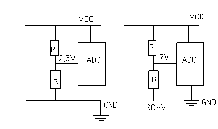

folgendes Scenario. Eine Spannung von einem Spannungsteiler soll über
einen ADC von einem AVR eingelesen werden. An sich kein Problem. Nur
tritt der Fall auf, daß die Masse vom Spannungsteiler und die Masse vom
AVR verschieden sind. Je nach Länge des Kabels halt einige 10mV...wie
verhält sich das auf die erzeugte Spannung vom Spannungsteiler ?
Kann man diesen Versatz, der ja nach Kabellänge/Stecker immer etwas
variiert irgendwie rausrechnen?
Vielen Dank.
von Falk B. (falk)
Du brauchst eine differentielle Messung.

Na dass du statt einem Kabel ZWEI an deinen ADC führen musst. Schau mal
in Datenblatt, dort ist das beschrieben.
>Was würde denn mit der Spannung passieren, wenn die Masse 80mV ist?
Nx. Aber du misst falsch. Eben diese 80mV mehr. Wenn die WIRKLICH
konstant sind, kann man auf die differentielle Messung verzichten und
die einfach vom Ergebnis abziehen. Aber erfahrungsgemäss sind
Masseverschiebungen alles andere als konstant.

von Thomas S. (tsalzer)
Wenn das so schön konstant wäre, könnte man es ja verrechnen.
Um solche mehr oder weniger nicht genau vorhersehbaren Kabellängen zu
kompensieren, hat man früher Stromschnittstellen
(typ. 0-20mA, 4-20mA)verwendet.
Sollte doch heute auch noch gehen.

von Winfried (Gast)
Bei -80mV sinds dann (VCC+80mV / 2) - 80mV, die am Pin anliegen. Also
40mV niedrieger.

von Holger S. (strabe)
Hallo Max,
Du kannst es nicht rausrechnen. Wenn der Massepegel stabil auf 80mV wäre
( was vermutlich nicht der Fall ist ) wäre es zu korrigieren.
Ich würde Dir aber empfehlen einen OP dazwischen zu schalten und so eine
Diff.-messung über dem Widerstand durchzuführen. Schau mal in den
Grundlagen zum OP.

Aber ich bin bescheiden, angenommen der es wären feste -80mV.Wie könnte
man das herrausrechnen? Ist es richtig, daß es immer -80mV +10% wäre?
von Hans M. (hansilein)
wenn du -80mV als masse hast, dann kann dein Wandler keine Spannungen
unter 80mV unterscheiden.
