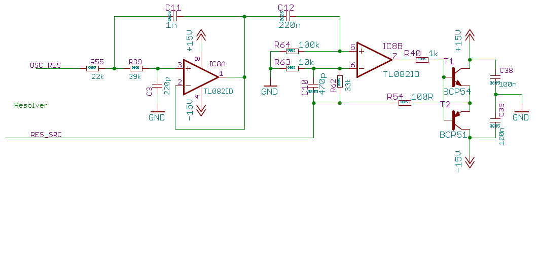

kann mir jemand beim zweiten Teil der obigen OP-Schaltung weiterhelfen?
Die gesamte Schaltung erzeugt aus einem Rechtecksignal (10kHz) ein
Sinussignal. An OSC_RES liegt das Rechtecksignal an. Amplitude ca.
3,3V
An RES_SRC leigt das erzeugte Sinussignal an. Amplitude ca. 7,5V
Das der ertste Teil einen aktiven Tiefpass 2. Ordnung bildet hab ich
noch selbst herausbekommen.
Den zweiten Teil der Schaltung verstehe ich allerdings garnicht.
Es handelt sich hierbei um eine fertige Schaltung, die ich in meiner
Bachelorarbeit verwenden muss. Ich wollte die Funktion der Schaltung
grob beschreiben, allerdings wiess ich noch nicht mal wonach ich suchen
muss.
Bin für jeden Hinweis dankbar.
Benjamin
Das ist einfach nur ein nicht-invertierender Verstärker mit einer
kleinen angehängten Endstufe.

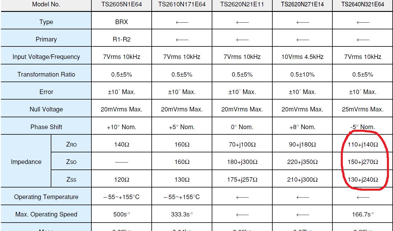

Vielleicht ist der nicht dargestellte "Verbraucher" der Sinusspannung
ein Netzwerk mit 100Ohm Impedanz. Dann läuft das Ganze in
Leistungsanpassung.
von avr (Gast)
Hallo Benjamin,
dein Filter ist ein Unity-Gain Sallen-Key Low-Pass Filter.
Beschreibung im Anhang Seite 16.
AVR

Soweit bin ich nun:
C12 und R64 bilden Hochpass, der das Gleichspannungssignal ausfilert.
R63 und R62 bilden nicht-invertierenden Verstärker.
C10, R54 und R40?????
Transistoren bilden Endstufe.
Kann es sein, dass R54 etwas mit der lead-Kompensation zu tun hat? Hab
auf dem selben Board eine Schaltung, da ist der Ausgang eines OP
ebenfalls mit einem 1k und 100 Ohm beschaltet?
>Vielleicht ist der nicht dargestellte "Verbraucher" der Sinusspannung.....
Der Verbraucher ist die Erregerspule eines Resolvers. Datenblatt siehe
Anhang
Benjamin

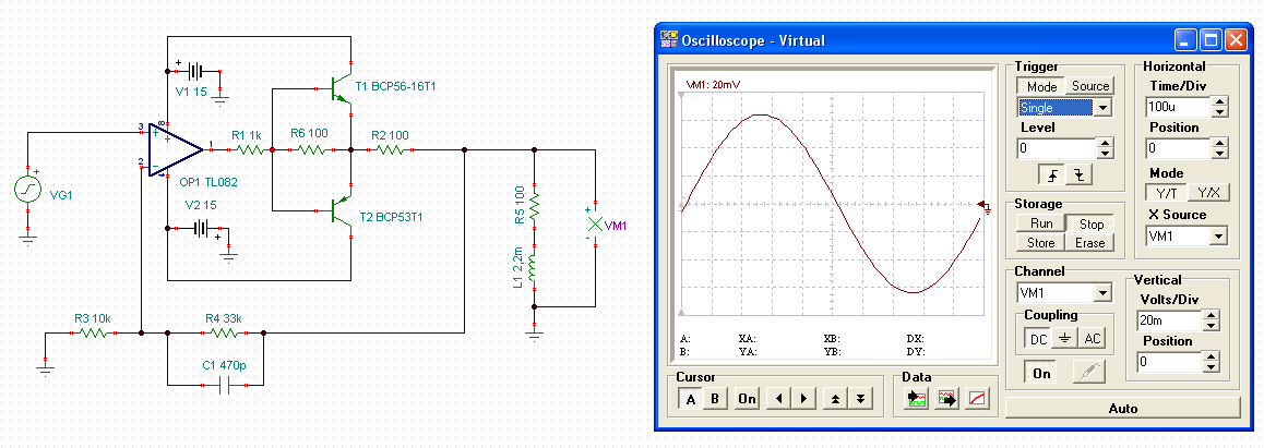

von Benjamin A. (bigger83)

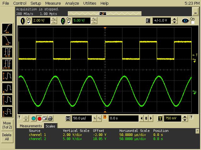

entschuldigung, dass ich so einen alten Tread wieder zum Leben erwecke,
hab mir nun aber endlich vorgenommen die Schaltung zu verbessern und
dabei kamen doch noch Fragen auf.
Nochmal kurz zur Einleitung:
   Ich möchte ein Rechtecksignal 0-3.3V in ein Sinus Vrms ca.7V
umwandeln.
   Verwendet wird ein Sallen-Key Filter mit angehängter Endstufe.

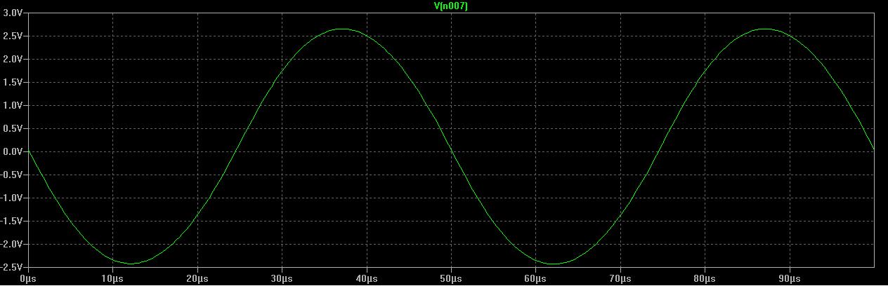

Bei meinen Simulationen ist mir aufgefallen, dass die Spannungswerte
nicht mit der Realität übereinstimmen.
Wie im angehängtem Bild zu sehen ist, liegt die simulierte
Ausgangsspannung bei nur ±2.5V. Das zweite Bild zeigt Ein- und
Ausgangssignal der realen Schaltung. Hier liegt das Signal bei ±7V.
Warum stimmen die Spannungen nicht überein?
Ich weiß, dass ich in der Sim. ideale Bauteile verwende, daran sollte es
aber eigentlich nicht liegen. oder?

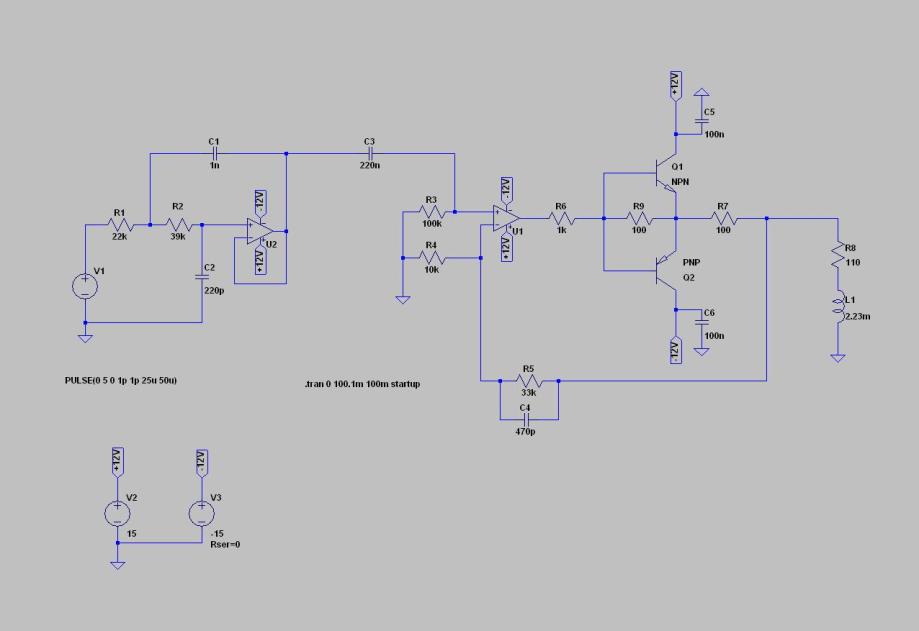

Ein weiterer Unterschied zur Realität ist, dass in der Schaltung ±15V
als Versorgungsspannung verwendet werden, dies macht in meiner Sim.
allerdings keinen Unterschied.
Des Weiteren ist mir nicht so ganz klar wofür folgende Bauteile benötigt
werden:
   C3 und R3 meine Vermutung ist Hochpass, zur Entkopplung.
   C4???
   R6???
Hab mir im ELektronik-KOmpendium mal die Artikel zu Endstufen
angeschaut, dort sind diese Bauteile nicht zu finden.
Danke für eure Hilfe.
Benjamin
...hab die Schaltung vergessen
Benjamin

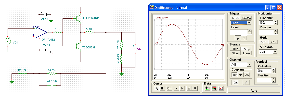

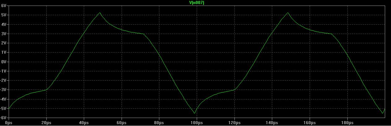

In der Simulation hast du 20kHz, in der realen Schaltung 10kHz angelegt.
Danke.
Ich glaub, das hätte ich nie gefunden.
Allerdings bringt die Simulation mit 10kHz mehr Fragen als Antworten.
Ich habe die Schaltung in ihren Urzustand gebracht und simuliert, das
Ergebnis stimmt jetzt mit der realen Messung überein.
Wenn ich nun allerdings R9 zur Reduzierung der Übernahmeverzerrung
einbaue, bricht der Ausgang zusammen, da U2 in die Begrenzung läuft.
Schuld daran ist R6, wenn der draußen ist läuft wieder alles.
Zudem muss ich jetzt auf die Kurzschlussstrombegrenzung mit R7
verzichten, da ich sonst einen Rail-to-Rail OP bräuchte.
(Ist glaube ich kein Problem.)
Jetzt stellt sich mir natürlich umso mehr die Frage wofür war R6
überhaupt?
Und da wäre noch der Nutzen von C4, der mir nicht klar ist.
Benjamin
von mhh (Gast)
R6 ist zu hochohmig (versuche mal 22 Ohm), R9 würde ich größer machen
und C4 verringert die Verstärkung bei höheren Frequenzen.
Danke für deine Hinweise.
Auf die Funktion von C4 hätte ich auch selber kommen können.
Warum kann ich R6 denn nicht ganz raus lassen?
Spricht eigentlich was dagegen R9 auf 1k hoch zu setzen, dann würde ich
statt 8mA nur 0,8mA aus dem OP ziehen. Die 8mA hätte der TL082 eh nicht
gepackt.
Benjamin
von mhh (Gast)
R6 ist gut für Stabilität des OPV, weglassen würde ich ihn nicht. R9 mit
330 Ohm testen. Wenn der zu hoch wird, bekommst Du ev. wieder
Verzerrungen rein.
Da der max. Ausgangsstrom für den TL082 bei 2.8mA liegt, wäre 330 Ohm zu
klein.
Bei 680 Ohm liege ich bei 1.7mA, das ist ein guter Kompromiss denke ich.
Mit 22 Ohm für R6 kann ich mich anfreunden. Dann liegt die
Ausgangsspannung bei max. 8.3V, das sollte der TL082 mit ±12V als
Versorgung schaffen — hoffe ich.
Benjamin
von mhh (Gast)
Versuch macht klug :)
von mhh (Gast)
Wobei mein vorhandenes Datenblatt eher in Richtung 15 mA Ausgangsstrom
weist.
Hast recht.
Ich hab nochmal nachgesehen, Icc liegt bei 2.8mA.
In meinen Datenblatt war gar keine Angabe für den Ausgangsstrom. In
einem anderen hab ich einen Wert um die 20mA gefunden — bei 10V
Ausgangsspannung.
Werde die Werte daraufhin noch mal anpassen.
Benjamin

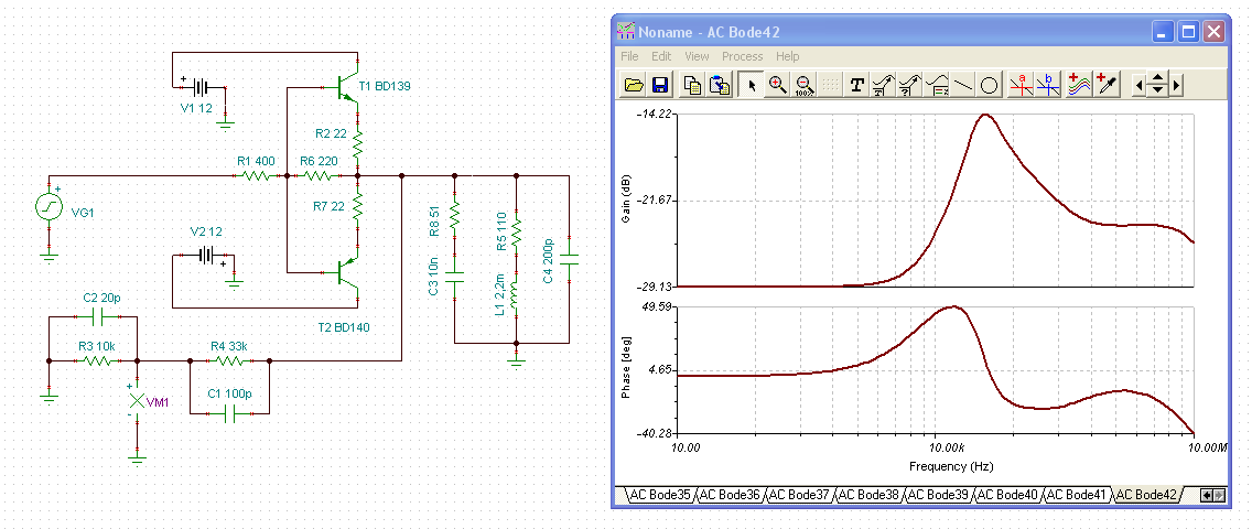

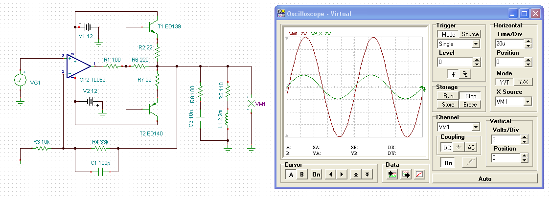

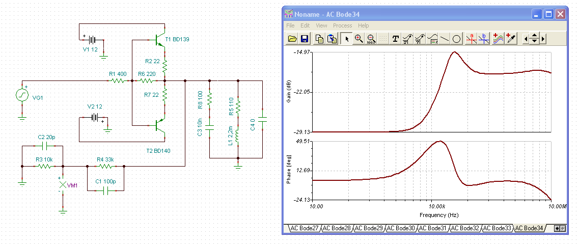

von Kai Klaas (Gast)
Hallo Benjamin,
ich habe mir mal die Mühe gemacht, deine Schaltung ein wenig zu
optimieren.
Wie du siehst, habe ich zwei Emitter-Widerstände eingefügt, die die
Strombegrenzung übernehmen. Das funktioniert so: Der TL081 gibt maximal
22mA an seinem Ausgang heraus. Wenn die vollständig über R6 fließen,
fällt daran 4,8V ab. An R2/R7 fällt rund 0,6V weniger ab, also fließt
durch R2/R7 maximal 190mA. Im Kurzschlußfall muß R2/R7 also im Mittel
0,4W verkraften, da sich die Verlustleistung beim Sinus auf beide
Emitter-Widerstände verteilt.
Die Verlustleistung von T1 bzw. T2 ist im Mittel (12V-4,8V) x 0,19A / 2
= 0,7W, was verkraftbar sein sollte. Eventuell ein BD139/BD140-Päärchen
verwenden und auf einen kleinen Kühlkörper setzen.
Eine Stabilitätsanalyse mit einem angenommenen
Openloop-Ausgangswiderstand des TL081 von 300R und einer
Eingangskapazität von 20pF ergab, daß ein Zobelglied am Ausgang
vorgesehen werden sollte, da sonst die Phasendrehung gefährliche Werte
annehmen kann. Dann gelingt es sogar eine zusätzliche kapazitive Last zu
treiben, etwa, wenn der Resolver über ein Kabel angeschlossen wird. Bei
200pF kapazitiver Last sollte R8 dann auf 51R reduziert werden.
Du kannst den Bildchen entnehmen, daß mit dieser Schaltung eine
Ausgangsspannung von über 8Vs erzeugt werden kann. Allerdings ist ein
TL081 bei 10kHz schon am Ende der Fahnenstange, weshalb du keinen
ultrakleinen Klirrfaktor erwarten solltest.
Ein weiterer kritischer Punkt ist der Ausgangsstrom des TL081. Um schon
bei 12V Versorgungsspannung ein möglichst großes Signal erzeugen zu
können, muß der TL081 knapp 7mA liefern. Das entspricht einer Last von
rund 1k5, ist also gerade noch machbar. Aber wenn du dir einen Gefallen
tun willst, erhöhe die Versorgungsspannung auf 15V und dimensioniere R1,
R2, R6 und R7 so, daß du einen NE5532 verwenden kannst (Kurzschlußstrom
38mA!). Dann erhälst du bei 10kHz einen eutlich geringeren Klirrfaktor.
Kai Klaas
von mhh (Gast)
Schalte die mal in die Kollektorleitungen, das erfüllt den selben Zweck.
Das vermindert aber die "Aule", die der TL081 an seinem Ausgang sonst
hätte.
Kai Klaas schrieb:
> Allerdings ist ein
> TL081 bei 10kHz schon am Ende der Fahnenstange, ...
Bei einer Verstärkung von 3? Sollte eigentlich nicht sein.
Nicht ganz. Im Kurzschlußfall fließt (12V-0,7V) / 22R = 0,51A. Das ist
doch deutlich mehr als meine 0,19A.
Es geht hier nicht um die Verstärkung, sondern um die Kombination von
hoher Frequenz (10kHz) und hohem Ausgangsstrom (fast 7mA!). Außerdem ist
die Endstufe ja sehr spartanisch aufgebaut und die Transistoren nicht
auf die übliche Weise vorgespannt, um Übernahmeverzerrungen zu
minimieren. TINA gibt mir einen Klirrfaktor von immerhin 2,5%.
Wenn ich die Frequenz auf 1kHz lege, gibt mir TINA dagegen nur 0,09%.
Kai Klaas
von mhh (Gast)
Ja der Kurzschlussstrom ist höher, aber die Ansteuerung sauberer.
Dadurch dürfte der Klirrfaktor niedriger ausfallen, da die Aussteuerung
am OPV selber weniger steil verläuft.
Vllt. kannst Du mal testen, was TINA dazu meint.
Gerne: 2,47%, also ein ganz bißchen besser. Deine Schaltung kann auch
ein ganz kleines Stück mehr Ausgangsspannung.
Wenn ich allerdings bei mir die Emitter-Widerstände auf 6R2 verkleinere,
sodaß der Kurzschlußstrom gleich groß ist wie bei dir, ist der
Klirrfaktor und die Aussteuerbarkeit fast genau so wie bei dir.
Kai Klaas
von mhh (Gast)
Ein Teufelskreis :)
Als ich so etwas vor 25 Jahren mal gebaut hatte, kam ich auf unter 1%
Klirrfaktor. Die Transistoren hatten eine Stromverstärkung von rund 150.
Zu den genauen Widerstandswerten kann ich leider nichts mehr sagen (zu
lange her).
Ich danke Dir.
>Ein Teufelskreis :)
In der Tat. Übrigens, wenn man R4 auf 10k verkleinert, also die
Verstärkung auf 2 verringert, sinkt der Klirrfaktor auf 0,3%! Benjamin
braucht dann aber wohl eine zusätzliche Verstärkerstufe, um auf den
gewünschten Pegel zu kommen. Dann ist doch mehr zu ändern als nur eins
zwei Widerstände.
Kai Klaas

Würde es irgendwelche Vorteile bringen, wenn ich die
Übernahmeverzerrungen mittels Vorspanndioden verhindere und nicht wie
zurzeit mit R9?
Die Idee mit dem Zobelglied finde ich nicht schlecht.
Jedoch sollen verschiedene Resolver damit betrieben werden, so dass es
keine einheitliche Kabelkapazität geben wird. Das erschwert die Wahl für
R8 natürlich.
Benjamin
>zurzeit mit R9?
Normalerweise lassen sich die Übernahmeverzerrungen ganz drastisch
reduzieren. Ob das allerdings auch bei der beengten
Versorgungsspannungsituation klappt, müßte man mal simulieren.
Vielleicht habe ich heute abend etwas Zeit dafür.
Es gibt übrigens noch einen anderen Typ von Verstärker, der eventuell
hier Vorteile hättte, das Prinzip der Stromentlastung. Allerdings kann
ich das nicht mit TINA simulieren. Deswegen möchte ich dir den auch
nicht empfehlen. Vielleicht hat ja jemand Erfahrung mit LT-Spice und tut
das für dich?
>R8 natürlich.
Nicht wirklich. Du hast ja einen riesigen Phasenspielraum. Gefährlich
wird es erst ab einer "Phase Lag" von -60° bei mittleren Frequnzen und
-45° bei der Unity-Gain-Bandwidth, also rund 3MHz. Mein Tipp, das
Zobelglied anzupassen, liefert dir lediglich optimale Verhältnisse und
zeigt dir lediglich in welche Richtung da modifiziert werden sollte.
Hauptsache, du hast überhaupt ein Zobelglied am Ausgang, denn ohne das
wird es eng!
In welchem Umfang ändert sich denn die kapazitive Last überhaupt?
Wieviel Meter Kabel kommen da ins Spiel? Welche Werte für die
Induktivität und Serienwiderstand können deine Resolver aufweisen. Die
ganze Schwankungsbreite muß natürlich ebenfalls simuliert werden.
Kai Klaas
Interessant: Wird C1 meiner Schaltung von 100pF auf 10pF reduziert,
verbessert sich der Klirrfaktor von 2,5% auf 0,4%! Mit Verstärkung 2
geht er runter auf 0,2%.
Eine Klasse-AB-Endstufe mit Vorspanndioden bringt es auf 0,2%. Erst,
wenn die Verstärkung auf 2 reduziert wird, geht der Klirrfaktor auf
0,04% runter.
Kai Klaas
von mhh (Gast)
Kai Klaas schrieb:
> Interessant: Wird C1 meiner Schaltung von 100pF auf 10pF reduziert, ...
Ich hatte den damals garnicht drin.
Ich habe den mit 100pF auch nur so groß gewählt, weil Benjamin in der
Originalschaltung einen 470p Kondensator hatte, wahrscheinlich, um aus
dem Rechteck einen noch besseren Sinus zu formen. Daß dieser Kondensator
aber einen so großen Einfluß auf den Klirrfaktor hat, überrascht mich
dann doch.
Kai Klaas
