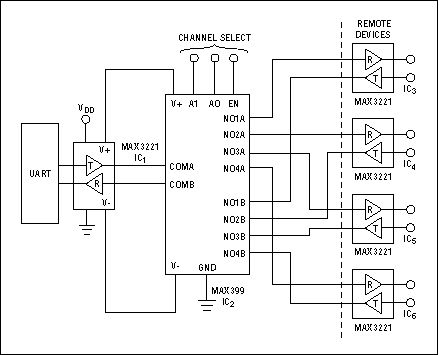

ich bin noch Anfänger und habe ein paar Fragen.
Ich brauche 4x Rxd und Txd. Ein einfaches billiges IC, das z.b. I2C auf
RxD/TxD umwandelt hab ich (noch) nicht gefunden.
Alternative: Multiplexer?
Meine Frage: Wenn ich nun eine Schaltung mit 4xMega32 aufbaue und die
über I2C Parallel schalte, müsste ich doch dann insgesammt 4x TxD und
RxD haben, oder?
1. für RS232 (programmierung) über Max238 (4Eingänge/Ausgänge)
2. für Ipod                          ,,
3. für USB                           ,,
4. für ODB2 (Autodiagnose)           ,,
Wenn ich die 4 Mega32 parallelschalte, brauche ich dann noch
Pullup-Widerstände auf dem I2C-Bus, oder geht das auch ohne?
Würde mich sehr über Tips und Antworten freuen.

warum keinen AVR mit mehreren  UARTS
oder einen AVR nd softwareuart bauen
von Falk B. (falk)
Du brauchst einen Multiplexer und Demultiplexer. Such mal in der 74er
Logikserie.
MFG
Falk
von Peter F. (piet)
ich weiss jetzt nicht was für dich einfach und billig ist, für mich
jedenfalls würd ein ATtiny2313 diese Vorraussetzungen erfüllen.
Ne kleine Firmware dazu geschrieben dann kann das ding was auf der UART
rein kommt per TWI ausgeben und andersrum.
Ich find jetzt gleich 4 Atmega32 für etwas übertrieben.

von Anfaenger (Gast)
Hallo, danke für eure Nachrichten.
Ich weiß, es hört sich übertrieben an... :)
Denke aber, es ist einfacher 4x nahezu die gleiche Schaltung aufzubauen.
(Wenn ich eins grille, kann ich gleich das nächste nehmen) :)
Als jetzt knapp die Funtionen zu bestimmen, und dann später feststellen
das ein Ausgang fehlt.
Meine Meinung ist im Moment folgende:
Multiplexer fällt weg. (Da hohe Abfragerate bei OBD2 benötigt)
Ipod: Ich möchte ja den Ipod auch noch extern bedienen + externer
Displayanzeige. Es sind bzw. werden mehrere einzelne Funktionsgruppen.
Ich hatte z.b. sowas gefunden: USB <-> I2C
http://www.robot-electronics.co.uk/htm/usb_i2c_tech.htm
Aber müsste doch gehen:
Das 1.Mega32 mit rs232 speziell für programmierung.
Und dann die anderen an dem I2C-Bus und dann sagen: unterhaltet euch...
