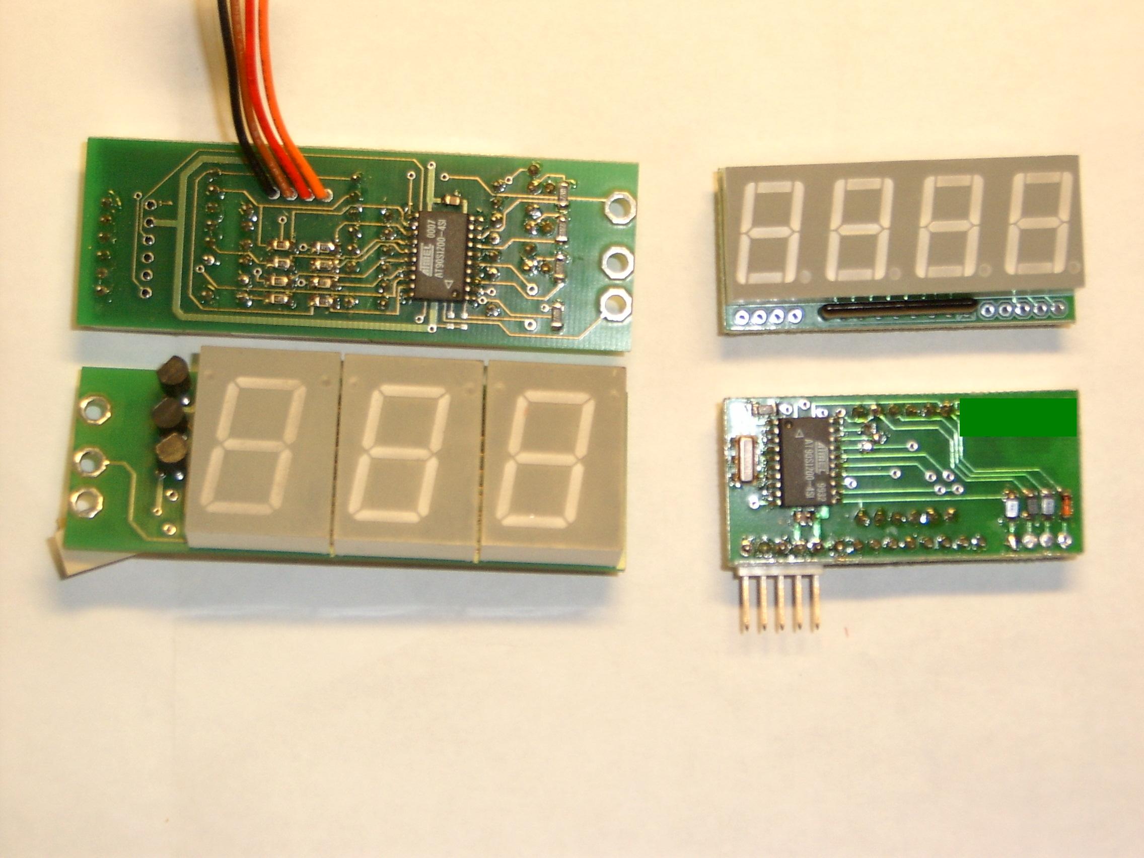

von crazy horse (Gast)
mit dem 90S1200 ist gar keine schlechte Idee :-), preiswerte und
platzsparende Möglichkeit. Nebenbei kann man ja auch noch ein wenig
mehr Programm unterbringen als die reine Anzeige (Daten werden z.B. als
reiner 16bit-Wert gesendet, die Umrechnung, Vornullenunterdrückung etc
macht dann der kleine Knecht. Die grössere Anzeige (20mm) z.B.
ermöglicht das Umschalten der Anzeige von der Frontseite, der
Hauptprozessor schaufelt alles rein, was angezeigt wird entscheidet der
Benutzer.
