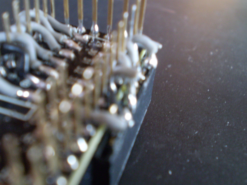

Hallo!
ich habe letztes Wochenende versucht, Buchsenleisten an einem
Mikrocontroller zu löten mit katasthrophalem Resultat (siehe Bilder im
Anhang).
Leider hat es sich hergestellt, dass die Isolierung des Drahtes, den ich
bei Conrad gekauft habe, die Temperatur schlecht erträgt. Dennoch
brauche ich an der Stelle unbedingt die Isolierung. Ist der Draht in dem
obigen Link das richtige? Oder habt ihr andere Vorschläge?
Ich werde noch einen Mikro (Teensy 3.0) besorgen und das Ganze von
vornerein probieren.
Danke
> Anhang).
Ja. Aber nicht nur dort, wo du den Draht angelötet hast. Deswegen stellt
sich die Frage, ob wirklich nur der Draht schuld ist ;-)
von X. A. (wilhem)
>> Anhang).
Wieso? Der Rest sieht doch gut aus, oder?
Naja, schau dir mal im ersten Bild die Lötstellen an der Stiftleiste am
oberen Bildrand an. Da sieht es nicht so aus, als ob die Zinnkugel allzu
viel Kontakt mit dem Lötauge hätte. Den Rest kann man nicht beurteilen,
da die Bildqualität noch unterhalb der Lötqualität liegt :)
von X. A. (wilhem)
Ah aha ah!!
Ok...ja vielleicht hast du Recht.
Also, dann Vorschläge? ich würde nochmal neue Buchsenleisten an einem
Mikro löten. Das Problem liegt darin, dass für die unteren Pins DRaht
anlöten muss (das ist der Micro: http://www.pjrc.com/teensy/pinout.html
Mein Lötkolben sieht so aus
http://www.conrad.de/ce/de/product/588332/?insert_kz=VQ&hk=SEM&WT.srch=1&WT.mc_id=google_pla
und denke, dass die Spitze etwa zu groß ist.
Jedenfalls, Verbesserungsvorschläge sind gewünscht!!!
