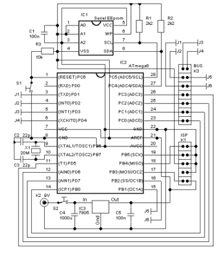

Hallo zusammen
Ich habe vor zu Weihnachten einen Tannenbaum mit blinkenden Lichtern in
den Spitzen zu bauen.
Da die Schaltung aus mehreren einzelnen Schaltungen zusammengesetzt ist,
wollte ich diese hier gerne mal überprüfen lassen.
Zur Schaltung:
Der Mikrocontroller (ATmega8) ist mit einem seriellem EEprom (ST 24C256
BN6) verbunden, welcher die einzelnen vorprogrammierten Licht abfolgen
speichert.
Der µC steuert außerdem die LEDs die an K3 angeschlossen werden.
Getaktet wird mit der µC einem 20 Mhz Quarz. Spannungsversorgung beträgt
9 V welche über IC3 auf 5V herunter gesetzt wird. Der Taster S1 resetet
den µC.
Der EEprom (ST 24C256 BN6)hat auf dem Datenblatt statt A2 NC was ja
soviel heißt wie nicht belegt. Ich bin aber in meiner Schaltung von dem
24FC1025 ausgegangen, der wie in der Schaltung gezeigt mit A2 beschaltet
wird. Ich will aber ST 24C256 einsetzen. Kann ich einfach A2 sowie C1
weglassen?
Schaltplan als Anhang.
Danke schon mal im voraus für
Überprüfung und Antwort

Was hälsten davon, die Lichtsequenzen ins Flash des AVR zu legen? Der
langweilt sich doch sowieso.
von Mark P. (kellerkind)
Willst Du die Leds direkt mit dem µC schalten? Das macht der nicht
mit...jedenfalls nicht den ganzen Weihnachtsbaum ;-)
Was schließt Du an Deine Buchsenleiste K3 an? Wie sieht da die Schaltung
aus?
Im übrigen solltest Du bei Deiner Schaltung ein GND Symbol nutzen, damit
es übersichtlicher wird...
von Hc Z. (mizch)
Was macht AVcc auf GND und Vref auf +5V?  Wenn Du Vref nicht brauchst,
lass es offen.  Und AVcc gehört auf +.
Über blinkende Weihnachtsbäume lass' ich mich lieber nicht aus ... :)

von Falko J. (spacefrog)
Hallöschen
1)...mmmh ist 20Mhz nicht ein bissel viel, soweit ich mich erinnere kann
der Atmega8 maximal 16 Mhz.
2)
Ich würde an Aref nur einen Kondensator anschließen (100n), kann ja dann
intern auf Vcc oder Ref Spannungsquelle geschaltet werden.
3)
Wenn die LEd's mit wesentlich weniger als 20 mA betrieben werden kannst
Du sie vielleicht direkt ansteuern, aber das sind dann schon große
Ströme durch den armen Prozessor (Rechne mal den gesamt Strom aus!) Also
lieber Transistoren nehmen. Und keine keine Kette parallel schalten, das
ist pfui! :-)...Es sei denn die haben jeweils einen eigenen
Vorwiderstand....
4) Wenn Die LED's aus den 5V Versorgt werden, dann wird der 7805
evetuell ziemlich warm (Verlustleistung beachten!)
LG
Falko

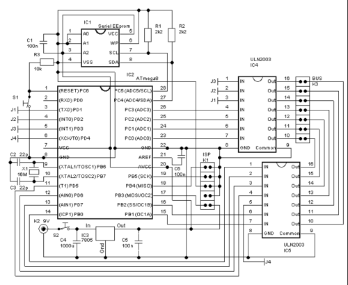

von Melvin S. (melle)
Vielen Dank Falko
Den Tipp mit dem ULN2003 habe ich wie auf dem neuem Schaltplan zu sehen
ist befolgt. Ich bin mir aber nicht ganz sicher ob dieser so richtig
beschaltet ist.
Die Idee mit dem Netzteil von Reichelt ist super.
LG
Melle
Hallo Melle,
VORSICHT: DER COMMON ANSCHLUSS IST FALSCH!!!
Das ist der Anschluss für die integrierten Freilauf Dioden, braucht man
eigentlich nur bei induktiver Last, also entweder frei lassen oder an +
Versorgung LED's
Sag bescheid wie weit Du bist...Weihnachten ist ja schon bald :-)
Falko
Hallo Falko
Danke für den Tipp. Habe die Platine gebaut bevor ich die Naricht
gelesen habe. Hab aber den Common freigelassen weil ich mir schon dachte
dass der falsch belegt war.
