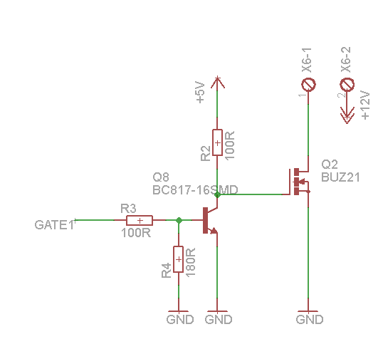

von Michael S. (michi88)
ich habe eine PWM-Ansteuerung für einen BUZ21 entwickelt.
Geschaltet werden maximal 6 Ampere bei 12V. (LED-Streifen)
Ich hab die Schaltung schon aufgebaut und sie funktioniert soweit.
Siehe Anhang.
Meine Frage ist, ob es jetzt Verbesserungen dazu gibt und ob die
Schaltung so wie sie ist es auch auf längere Zeit aushält.
Ich bin noch Anfänger in Sachen PWM sowie Mosfets.
grüße
michi
von Falk B. (falk)
@  Michael S. (michi88)
>Siehe Anhang.
Geht so. Der BUZ21 ist dafür suboptimal. Für 12V braucht man keinen 100V
MOSFET.
Sicher. Nimm einem Logic Level MOSFET, den kann man mit 5V bei 100 Hz
direkt mit einem Logikgatter (uC) treiben. Siehe Mosfet-Übersicht
MFG
Falk

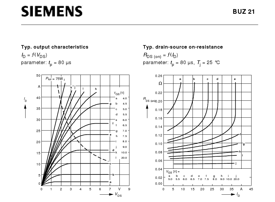

von Gast (Gast)
> ein buz21 ist doch mit Logic-Level.
Autsch.
Der ist meilenweit davon entfernt, ich hab dir mal die entsprechenden
Graphen aus dem Datenblatt angehängt.
sorry,
da hab ich mich geirrt.
funktionieren tuts ja trotzdem und er wird desweiteren nicht sonderlich
warm.
Für den Hobbybereich sollte das doch noch durchgehen, auch wenn es
eigentlich "falsch" ist.
gruß
michi
von Ben _. (burning_silicon)
**atomrofl**
wieso fragst du dann? mußt dich nicht wundern wenn man dir hier deine
eigentlich falsche schaltung auseinandernimmt auch wenn sie eigentlich
funktioniert...
btw. ein einziger 100Ohm R vom portpin an das gate eines LL FETs hätte
für deine bedürfnisse gereicht...
von Jens G. (jensig)
Wozu treibst du denn den Mosfet noch extra mit einem npn? Da die
Gatespannung ja ohnehin (lt. deinem Schaltplan) von 5V abgeleitet wird,
hat man zumindest mit der Gatespannung keinerlei Vorteile. Da sehe ich
keinerlei Sinn (der einzige mögliche Sinn, nämlich die Invertierung
durch den npn, kannste ja auch via Software realisieren).
Also was ich jetzt über Mosfets und PWM gelesen hab ist, dass ein sehr
hoher Lade/Entladestrom im Umschaltvorgang fließt, da dieser ja sehr
schnell abgeschlossen werden muss.
und genau deswegen begrenzt du diesen sehr hohen ladestrom mit dem 100
Ohm widerstand auf 50mA ... GENAU!!
Naja, ausschalten kannste den ja noch relativ schnell, aber der 100R
nach 5V ist nicht gerade geschwindigkeitsfördernd beim einschalten
(LH-Flanke am Gate).
Wenn die PWM nur paar 100Hz sind, und die Mosfets keine Monster sind,
kannste den mehr oder weniger direkt an den µC-Port hängen (evtl. nur
ganz wenige 10R in Serie zum Gate zur Strombegrenzung, muß aber meines
Erachtens nicht unbedingt sein)
