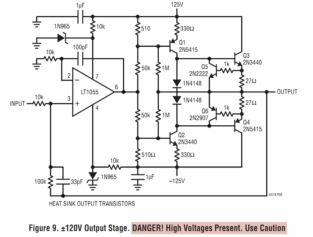

Hallo, ich habe gerade meinen Audioverstärker fertig bekommen, hört sich
richtig gut an, er hat den Lautsprecher richtig im Griff und es ist
keinerlei Rauschen zu hören. Habe im Moment noch keine Kühlkörper und zu
spät ist es auch um das Ding mal etwas aufzudrehen, wobei meine
Stromversorgung im Moment noch das schwächste Glied ist. 2 x 17V, 2 x
1,25A.
Kurze Beschreibung: Ich verstärke erstmals nicht invertiert mit dem
NE5532A die Spannung die mir ein MP3 Player am Klinkenausgang liefert,
danach kommt das ganze an einen Ermitterfolger der dann den nötigen
Strom liefert. Der NE5532A ist am Ausgang kurzschlussfest darum habe ich
auf einen Widerstand am Ausgang verzichtet. Dahinter habe ich einen
Widerstand um Übergabeverzerrungen zu verhindern.
Sehr ihr noch Verbesserungspotential an dieser Schaltung.
Was ich im Schaltplan nicht eingezeichnet habe ist ein 100kOhm Pulldown
am + Eingang des OPs da sonst bei offenem Eingang der Lautsprecher
brummt und ein 100nF Kerko in Reihe zum Signal um Gleichspannung
abzuhalten.
Kann mir jemand sagen welche Frequenzen der 100nF Kerko raus filtert. Da
ich gerne einen schwachen Highpass Filter hätte, der bei etwa 40-50 Hz
einsetzt und nach unten mit 6db/Oktave abschwächt.
Habe mal den Schaltplan angehängt, falls auch jemand einen simplen
Verstärker nachbauen will oder ein paar Verbesserung einbringen will.

Was ich total vermisse sind die Bauelemente um die Transistoren
vorzuspannen.
So werden die ja erst bei einem Signal >0,6V leitend...
Dann gehören natürlich Emitterwiderstände noch rein.
von Matthias L. (matze88)
> vorzuspannen.
Volle Zustimmung!
So "schnell" ist der NE5532 auch nicht, dass du da keine Verzerrungen
mehr im Ausgang messen kannst... Eine Vorspannung dürfte zu einem
deutlich geringeren Klirrfaktor führen. Überhaupt frage ich mich, was du
an diesem Verstärker "fertig" haben kannst, das ist doch nur ein OP mit
ner Transistorausgangsstufe?!? Zu dem was man "Verstärker" nennt fehlen
noch so einige Widerstände, gerne noch weiter Kondensatoren und
eventuell gar Treibertransistoren nach dem OP. Häng doch mal
Klirrfaktormessungen an. Auch interessant wären Strommessungen am
OP-Ausgang (z.B. über nen 10 Ohm Shunt). Der R1 scheint mir mit 100 Ohm
recht niederohmig... Da hat der NE5532 gut was zu tun.

von Anselm 6. (anselm68)
Meiner Meinung nach echter Murks.
Google doch mal bitte nach einem Klasse AB Verstärker. Dann verstehst du
was uns so irritiert.
Gute Nacht Anselm
von Kai Klaas (Gast)
Ich finde es fast schon clever! Eine in Klasse-B eingestellte Endstufe
verhindert thermisches Davonlaufen der Transistoren. -> Kein Ruhestrom =
keine unötige Verlusleistung! Hörbare Verzerrungen durch 100R Widerstand
unhörbar gemacht. 100R Widerstand läßt nur 6mA fließen, bevor die
Endstufentransistoren öffen. Was will man mehr?
Die Endstufentransistoren haben eine Stromverstäkung von rund 100, was
den Ausgangsstrom des NE5523 auf rund 20mA begrenzt. Da dieser OPamp ein
kräftiges 600R Teil ist, verkraftet er das locker.
Ich würde noch eine flinke 1A Sicherung zwischen Ausgang und
Lautsprecher schalten, dann ist die Endstufe sogar wohl kurzschlußfest:
Da der Ausgangskurzschlußstrom des NE5532 auf rund 40mA begrenzt wird,
fließt nicht viel mehr als 4A im Endstufentransistor, womit das Teil
immer noch im SOAR liegen dürfte.
Am Netzteil würde ich nichts ändern. Gut absichern natürlich! Endstufen
gut kühlen.
Wie es mit der Stabilität der Schaltung bei komplexen Lasten aussieht,
steht natürlich auf einem anderen Blatt. Eine Phase Lead Kapazität vom
Ausgang des NE5532 zum "-" Eingang wäre schon sinnvoll. Ein bißchen
Widerstand am Ausgang des NE5532 zum Entkoppeln von Lastkapazität wäre
auch nicht schlecht. Natürlich noch ein Zobelnetzwerk und das Ganze
gründlich simluieren...
Kai Klaas
von MaWin (Gast)
> und das Ganze gründlich simluieren...
Eher die Realität messen.
Er hat letztendlich einen Edwin-Verstärker gebaut.
Die Ausgangstransistoren sind nicht gegen Überhitzung oder Überstrom
geschützt. Gegen Überhitzung hilft ggf. noch ein ausreichend grosser
Kühlkörper mit Thermosicherung drauf, gegen Kurzschluss befürchte ich
reicht auch die Sicherung am Ausgang nicht, aber die Idee ist gut, dabei
auf die begrenzte Stromverstärung und die Limitierung des OpAmps zu
bauen. Einfach mal ausprobieren.
Wie jeder Audioleistungsverstärkergrundschaltung fehlen ihr noch die
Schutzschaltungen, so was wie
http://www.audiocreativ.com/Download/D-10-V.pdf
Der NE5532 ist zwar ein Audio-OpAmp, die technischen Daten (hier vor
allem PSRR) sind aber nicht so überwältigend, dass er damit sehr gute
Audioendverstärker erreichen würde. Was jeder Audio-Schaltungsentwickler
nun bei so einer Schaltung machen würde, ist nicht, sie anzuhören,
sondern sie auszumessen.
Also erstmal ermitteln, welche Leistung er bei 1% und 10% Klirrfaktor
abgeben kann. Dann messen, wie gross THD+N ist, je nach Aussteuerung.
Dann den Frequenzgang messen (den du absichtlich begrenzen willst, das
ist ok, das kann man ja machen wollen, gerade wenn die Lautsprecher eh
nicht so weit runter kommen, der -3dB Punkt wird bei 100K/0.1u bei 16 Hz
liegen).
 http://www.sengpielaudio.com/FilterMit6dBproOktave.pdf
Dann messen, wie er sich unter verschiedenen Lautsprecherlasten verhält.
Ich tippe jetzt mal, dass der Klirr im oberen Frequenzbereich nie unter
1% geht, im mittleren nicht unter 0.1%, und Noise bei -80dB liegen wird.
Dein Problem wird sein: Dir fehlen die Messinstrumente dazu. Falls du
eine gute Soundkarte im bzw. am Rechner hast, die besser ist als die
üblichen Verstärker, kannst du versuchen, mit ihr so einen Messplatz
aufzubauen.

von Thomas (kosmos)
Ich habe eure Bedenken mit der fehlenden Vorspannung verstanden und nun
raus gefunden das die Gegenkopplung des OP-Amps das Gröbste verhindert
und sich der Widerstand um den Rest kümmert.
http://www.elektronik-kompendium.de/public/schaerer/endstu_t.htm (ganz
unten)
http://www.elektronik-kompendium.de/public/schaerer/endstu_p.htm
im 2ten Link ist das mit dem Widerstand von den Emittern zur gemeinsamen
Basis realisiert, das ich übernommen habe. Eine kleine Vorspannung bzw.
Vorstrom könnte man mittels Widerständen immer noch rein machen.
Bin heute leider nicht dazugekommen, da wir unterwegs waren. Habe jetzt
gerade mal den Ausgang mit größeren Widerständen belastet die ich noch
da habe. 1 Ohm 10 Watt aber hier geht schon dem aufgebautem Netzteil die
Puste aus, man sieht bei größeren Lautstärken die Versorgungsspannung
absinken und wellig werden auch ein Problem der kleinen 1000µF Elkos.
Werde die Tage mal die beiden Trafos einer defekten PA-Endstufe ausbauen
die sollten genug Strom liefern können.
Zu den fehlenden Emitter-Widerständen der Lautsprecher weiß ja eine
gewisse Impedanz (1000 Hz) bzw. Widerstand (DC) auf. Nach meiner
Berechnung Vorstellung darf man die Spannung nur so dimensionieren sein
das mit einem niederohmigen Lautsprecher nur ein so hoher Strom fließt
welchen der Trafo und die Leistungstransistoren auch ab können.
z.B. Spannung +50V 4 Ohm Lautsprecher = 50/4=12,5A x2 (da ja auch -50V
benötigt werden ergibt einen Trafo mit 2 x 36V und  2 x 12,5A + Reserve.
So kann ein 4 Ohm Lautsprecher dem Verstärker nichts anhaben.
Und jetzt wollte ich nochmal zum Messen des Klirrfaktors kommen. Sollte
eigentlich jeder Radio- und Fernsehtechniker einen Spektrumanalyzer
haben. Ich nehme mal an das das ganze mit einem Widerstand als Last
gemessen wird und kein Lautsprecher verwendet wird.
Hallo Thomas,
Das sollte dich aber nicht wirklich wundern, bei 1 Ohm...
Also, bei 12,5A müßte der NE5532 über 130mA Treiberstrom liefern, was
völlig unrealistisch ist. 20mA solltest du nicht überschreiten. Das gibt
am Ausgang der Endstufe bei einem Stromverstärkungsfaktor der
Transistoren von 100 rund 2As, also 1,4Aeff, macht rund 15W Spitze an 8
Ohm.
Paßt ja auch gut zur 17V Versorgungsspannung: Bei 15W liegen rund 11Veff
an 8 Ohm, also so rund 15Vs. Das ist dann aber auch Ende der

Werde doch nochmal ne kleine Treiberstufe vorschalten, dann sollte
dieses Problem beseitigt sein. Das mit der größeren Spannung kommt aber
früher oder später, jeweils 3 Endtransistoren liegen hier.
Aber dafür lasse ich mir erst mal etwas Zeit um mich um die
Schutzschaltung zu kümmern.

>Zu den fehlenden Emitter-Widerständen der Lautsprecher weiß ja eine ...
Emitter-R's brauchste hier nicht. Die sind nur nötig, wenn man
- die Transistoren vorspannen will (wirken sich günstig auf
Ruhestromstabilierung aus)
- wenn man mehrere Transistoren parallelschalten will, zur
Ausbalancierung der Teilströme
- oder wenn man einen Kurzschlußschutz einbauen will, als Shunt
- vielleicht nochwas :-) ....

Die Übernahmeverzerrungen dürften doch recht hoch sein.
Ich habe vor Jahren mal ein Design aufgebaut mit dem LM3886 Audio Power
Opamp und der Transistor-Stromverstärkerstufe.
Allerdings kann der Chip locker 5 A Strom treiben, da ist der NE5534
schon ein ganz anderes Kaliber.
Die Idee der Schaltung ist, den Ausgangsstrom des Opamps zu erhöhen.
Mit dem NE5534 werden die Transistoren schon bei kleinen Ausgangspegeln
aufgesteuert (und erhöhen die Übernahmeverzerrungen bereits bei geringer
Aussteuerung). Gerade bei niedrigen Lautstärken ist das Ohr besonders
Empfindlich für Verzerrungen (meine ich).
Die Leistungsopamps dagegen können schon erheblich Leistung in den
Lautsprecher schieben, bevor die Transistoren notwendig werden.
Hier im Beispiel ist der Ausgangswiderstand nur 2.2 statt 100 Ohm:

Das Prinzip, einen (leistungsschwachen) OpAmp Ausgang zu verstärken, ist
nicht neu, auch mit dem 100 Ohm Widerstand (wie gesagt, Edwin-Prinzip),
es gibt noch eine andere Variante mit der man mehr Aussteuerbereich
bekommt
   10R   |E
    +---|< NPN
   |  >--+-- Lautpsprecher
    +---|< PNP
   10R   |E
aber beide Varianten haben das gleiche Problem: Der Verstärker selbst
ist unlinear und wird nur durch Gegenkopplung linearisiert. Die kann das
aber nur mit dem Gegenkopplungsfaktor, hat der Verstärker beispielsweise
10% Unlinearität ud die Gegenkopplung liegt bei 1:100, so wird man nicht
besser als 0.1%.
Für gute Verstärker ist das zu wenig. Da will man bereits einen linearen
(klirrfaktorarmen) Verstärker als Basis (also schon ohne Gegenkopplung).

von Rudi D. (rulixa)
> vorzuspannen.
Die Crossover Verzerrungen, die scheußlich klingen, so als ob etwas
streift im Lautsprecher,  treten deshalb nicht auf, da bei kleinen
Ausgangsleistungen der OPamp die Leistung liefert.
Ein altes Autoradio vom Mistplatz enthält meistens 2 komplette IC's in
Brückenschaltung, also 28 Vpp output max. = 25 W bei 4 Ohm Last pro
Kanal.

ich habe die Schaltung inzwischen wieder mit einer Treiberstufe aus
BD239/BD240 erweitert so das der 2SC5200/AC1943 nicht mehr direkt vom
OPV angesteuert werden muss.
Warscheinlich spielt es eh keine Rolle wie linear die Transistoren sind
da der OPV es ja eh ausregelt.
Ich werde aber mal ein Pärchen Darlingtons ausprobieren damit die Last
für den OPV noch geringer wird.
von yalu (Gast)
Jens G. schrieb:
> da spielt eigentlich auch noch die innere Verstärkung eine Rolle - ist
> die zu gering, macht sich das auch im Klirrfaktor bemerkbar.
So ist es. Die Nichtlinearität des Verstärkers wird durch die Gegenkopp-
lung etwa um den Faktor 1+Ai·k reduziert, wobei Ai die innere Verstär-
kung und k der Gegenkopplungsfaktor ist. Eine schlechte Linearität kann
also durch eine hohe innere Verstärkung ausgeglichen werden.
Das obige Beispiel von MaWin noch einmal richtig gerechnet:
Nichtlinearität ohne Gegenkopplung   = 10%
Innere Verstärkung (mit NE5532)      = 10⁵
Gegenkopplungsfaktor                 = 1/100
Dann liegt die Nichtlinearität bei Gegenkopplung bei
  10% / (1 + 10⁵ · 1/100) = 0,01%
Reicht eine geringere Gesamtverstärkung aus, kann man den Gegenkopp-
lungsfaktor entsprechend vergrößern und erhält als Ergebnis eine noch
geringere Nichtlinearität.

von Thomas (kosmos)
ich denke ich habe eine Lösung gefunden, der angehängte Schaltplan
stammt aus einen LT-Datenblatt Quelle auf dem Bild und erledigt die
Spannungsverstärkung, dahinter kann man dann potente Transistoren
klemmen die sich um den Rest kümmern, den Rückkopplungszweig kann man ja
dann an die Endtransistoren anklemmen.

von Stefan (Gast)
@GB Weil die so schön weich klippen und dadurch 1W richtig laut ist? ;-)
@Thomas 250V? bei Silizium? Sehr sportlich. Ist das Ding für 100 Ohm?
Bei einem gängigem Laustprecher kommst Du da ja höchstens auf 20% an die
Rails. Kenn ich eigentlich nur als Anodenspannung.
Deine erste Schaltung war doch ein schöner einfacher Verstärker.
Stefan
von Thomas (kosmos)
sagt ja keiner das ich die 120V benötige, mir waren nur immer die +-17V
mit denen ich den OPAMP betrieben habe zu wenig, weil der Emitterfolger
dahinter nur mit diesen +-17V arbeitete, hier ist also die nötige
Spannungsverstärkung mit drin um bei Bedarf auch eine richtig kräftige
Endstufe aufzubauen.

von Ulrich (Gast)
Die Schaltung aus dem LT Datenblatt kommt schon bis etwa 3 V an die
Rails ran. So ist die Schaltung aber für eine Last von deutlich über 100
Ohm. Die Transistoren sind für 1 W maximale Leistung. Also nur ein OP
mit hoher Spannung am Ausgang.
Da gehört also noch ein Treiber ähnlich dem ganz vom Anfang an dahinter.
Ob das dann ein gute Schaltung ist steht auf einem anderen Blatt -
meiner Meinung nach nicht.
Bei den hier gezeigten Schaltungen sollte man sich fragen ob die
Wirklich besser sind als ein einfaches IC wie TDA2030 das man für unter
1 EUR bekommt.

von Pöpli (Gast)
Noch ein paar Verbesserungsvorschläge zur Originalschaltung:
-die OP-Amps könnten eine geregelte Versorgung vertragen um die PSRR zu
erhöhen. Mit 78/79er-Reglern leicht zu machen; falls man entsprechend
hohe Versorgungsspannung zur Verfügung hat sollte der Op-Amp mit 17-20V
versorgt werden, das kompensiert die Tatsache dass er nur bis ca. 2V an
die Rails rankommt. Hierzu kann man die teureren LM317/LM337
einstellbaren Regler nehme, oder aber fixe Regler bei denen man den
GND-Pin mit Spannungsteiler aufstockt. Wer will kann hinter den Teiler
noch einen Emitterfolger hängen, das verringert die Impedanz am GND und
damit die Spannungsschwankungen durch die ziemlich schwankenden
Referenzstrom der Regler.
-ein Ausgangselko >300uF hält Offsetspannungen vom Lautsprecher fern,
und tödliche Gleichspannung falls mal ein Endstufentransistor
durchlegiert. Das ist m.M. die einfachste und sicherste
Lautsprecherschutzschaltung - falls man nicht auf dieses audiophile
Gesülz von wegen "bloß keine Kondensatoren im Signalweg" hört. Das
Argument hat sich mir aber noch nie erschlossen da die Glättungselkos
des Netzteils immer im Signalweg liegen. Bei schnellen
Spannungsänderungen fließt der Strom nämlich primär durch diese Elkos
anstatt den mühsamen Weg durch Gleichrichter und Sekundärwicklung zu
gehen. Wenn der alte Kirchhoff Recht hatte fließt jeder Strom nämlich
wieder dahin, wo er herkam.
-Vorspannungserzeugung mit 2 Dioden oder einer grünen LED zwischen den
Basen um die Verzerrungen weiter zu verringern. Ab 4 Dioden hab ich es
bei meinen Experimenten aber nicht mehr geschafft ein thermisches
Davonlaufen zu verhindern; allerdings war es auf dem Breadboard  auch
nicht möglich die Dioden an die Transen zu koppeln.
-An den nichtinvertierenden Eingang des OpAmp gehört noch ein 100K nach
Masse wo der Bias-Strom abfliessen kann.
-Die Luxusvariante wäre noch, die Spannungsverstärkung durch einen
NE55534 zu erledigen und einen zweiten als Impedanzwandler (Ausgang an
inv. Eingang) dahinter, der dann mit 100% Feedback sich um die
verzerrungsfreie Ansteuerung der Transen kümmert

von Ulrich (Gast)
Das Ohr ist bei Musik nicht so empfindlich, und kann kleinere Fehler des
Verstärkers gar nicht so gut feststellen. So gut muss man ja auch nicht
werden - viel besser als der Lautsprecher ist eigentlich nicht nötig.
Meßtechnisch sieht man die Fehler des Klasse B Verstärkers schon. Der OP
hat es halt nicht so leicht die Lücke von rund 1,2 V zu überbrücken. Mit
einer Slew Rate von rund 10 V/µs sind das immerhin 120 ns die der OP für
die Lücke braucht. So groß ist besonders bei hohen Frequenzen auch die
Schleifenverstärkung nicht: bei 10 kHz hat man nicht mehr die 10^5 von
DC, sondern nur noch etwa 1000 fache Verstärkung. Wenn davon noch eine
10 fache Verstärkung für das Signal hat, bleicht nur ein Faktor 100 für
die Schleife über. Bei einer ungünstigen Amplitude kann die Verzerrung
der Klasse B Endstufe ohne Rückkopplung schon mal über 10% ausmachen -
so das man dann über 0,1% an Verzerrungen hat.
Ein viel schneller OP hilft da auch nur bedingt, denn die
Leistungstransistoren lassen so leicht kein viel höhere Bandbreite zu.
Eine großes Verstärkungs-Bandbreiten Produkt bekommt man auch bei einem
Diskret aufgebauten Verstärker, nicht nur mit einem OP. Da muss man
sogar schon einen recht schnellen OP haben um mit einem gewöhnlichen
Transistor zu konkurrieren. Die Kunst es halt vor allem den Verstärker
stabil zu bekommen, und da sollte man sehen das man nicht unnötig viel
langsame Stufen hat. Mit einem OP ist das auch nicht einfacher als
Diskret aufgebaut. Das was ein OP wirklich gut kann, ist den DC Offset
klein zu halten.

2. In der zuletzt geposteten Schaltung
http://www.mikrocontroller.net/attachment/127417/_-120V_VAS_with_OPAMP.png
ist mir etwas aufgefallen was mir nicht so gefällt, aber vielleicht
liege ich auch falsch.
Die 120V werden über einen 1µF Kondensator gepuffert gehen dann über den
10k Widerstand und Stabilisierung per Z-Diode auf den OP es können also
nur 15V/12mA in den OP (negative Seite außer Acht gelassen) wäre es
nicht besser den Kondensator nach der Stabilisierung rein zumachen damit
der OP eine niederohmige Stromversorgung bekommt, sitzt er evtl. davor
um Störimpulse gegen Masse kurz zuschließen oder ist es vielleicht nicht
nötig da der OP-Ausgang ja sowieso mit 2x50kOhm parallel entlastet ist?
von Alexander S. (esko) Benutzerseite
Thomas O. schrieb:
> 1. Meint ihr das der Spannungsregler im Gegensatz zum Widerstand und zur
> Z-Diode etwas bringt? Ich habe damals schon kein Rauschen vernehmen
> können?
Bringt bei einem guten Verstärker (mit viel PSRR) nichts. Außerdem
verhindert er nicht das Rauschen, sondern das (Netz-)Brummen.
von kennie (Gast)
Ob Spannungsregler oder Z-Diode wird kaum einen hörbaren Unterschied
machen, aber die Ausgangsimpedanz ist beim Regler deutlich niedriger,
daher ist der zumindest theoretisch "besser". Einen 100n
Folienkondensator direkt zwischen die V+ und V- Beinchen des Opamp
solltest Du noch spendieren. GND des Feedback-Spannungsteilers und GND
vom Lautsprecher müssen getrennt ans Netzteil geführt werden und
dürfen sich erst direkt am Ladeelko treffen, ansonsten sind
Brummprobleme vorprogrammiert.
