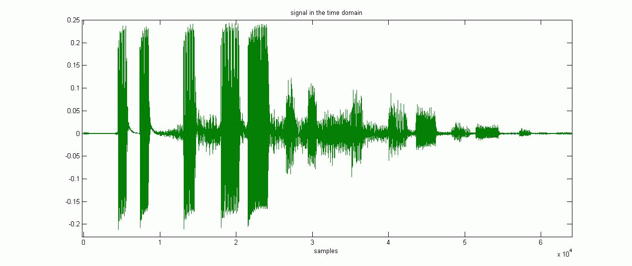

von Peter K. (peter26)
Hi ...

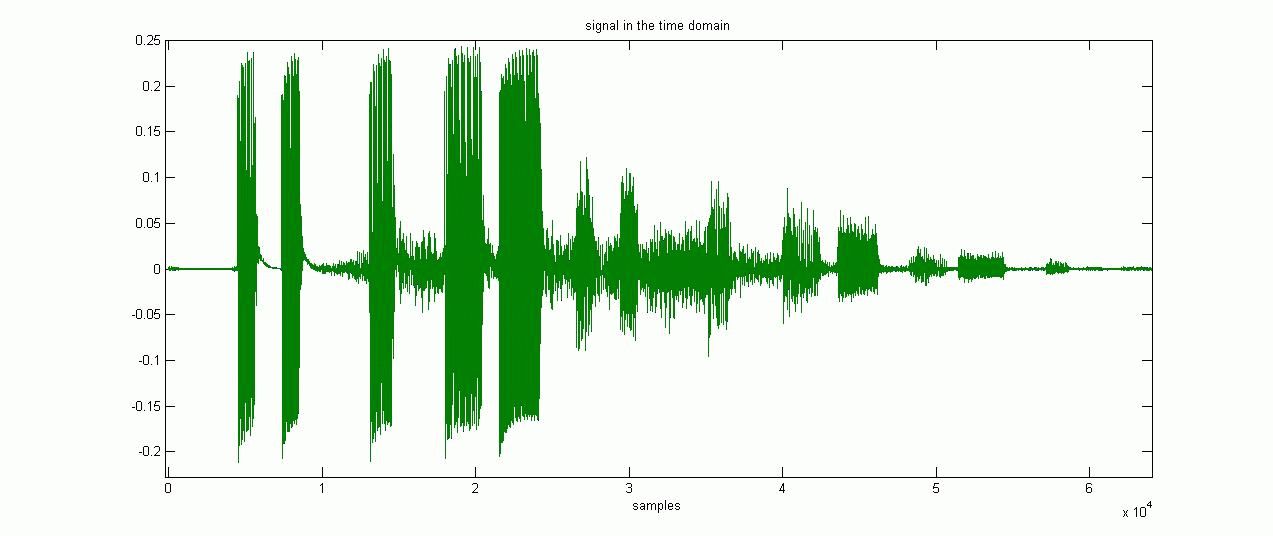

Ich habe mich ein wenig gespielt und eine Signal mit irgendeinem
Leadsynth generiert -> timesignal zeigt dir das Signal im Zeitbereich
dabei sind die ersten 5 Peaks die interessanten (also die ich wirklich

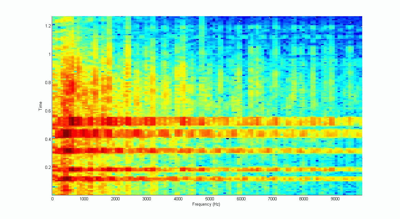

angeschlagen habe) ... die nächste Datei zeigt das Spektrogram
(Frequenz/Zeitanalyse) wobei man recht schön die 5 Anschläge bzw. auch
die dominante (Grundfrequenz) anhand der dunkelroten Färbung erkennt.

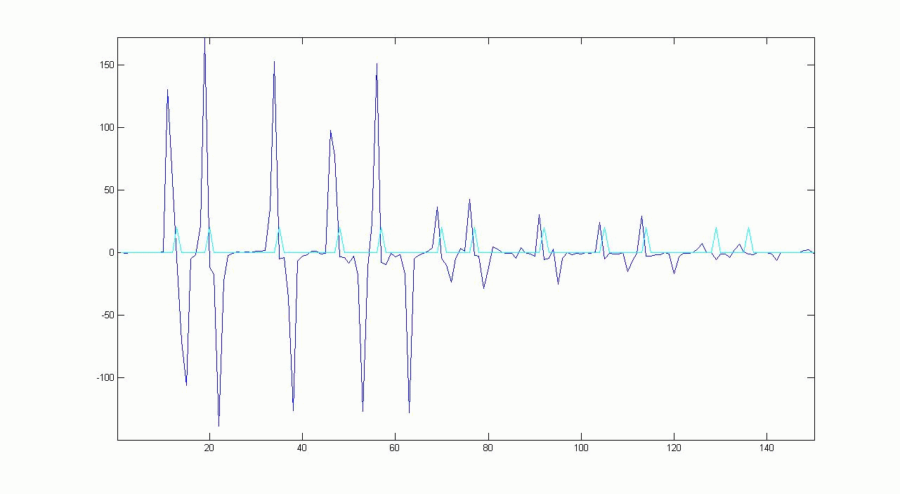

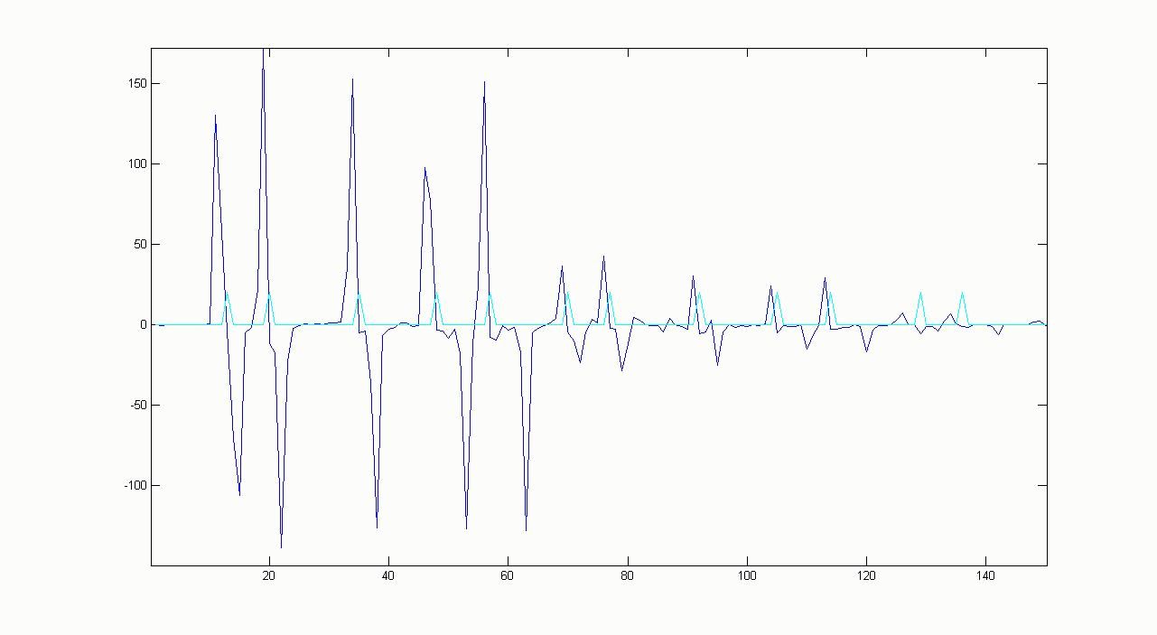

Um nun die Anschläge zu detektieren kann man z.b die spectral difference
verwenden wobei eigentlich nur die Differenz (zeitlich) nachfolgender
Frequenzbins gebildet wird und dann durch Aufsummieren wieder in den
Zeitbereich gewechselt wird (Parsevals Theorem) ->
http://www.elec.qmul.ac.uk/people/markp/2006/DaviesPlumbley06-eusipco.pdf
Im file spectral difference ist dieses dargestellt jedoch immer mittels
2 Peaks d.h einmal der Anschlag und einmal das Loslassen -> d.h du musst
dann einfach nur einen geeigeneten Algorithmus anhängen der nach erstem
Überschreiten einer Treshold eine flag setzt während dieser Zeit bis zum
nächsten Überschreiten das Maximum in der STFT abliest -> also die
Grundfrequenz und danach die flag wieder zurücksetzen ... in meinem Plot
sind die Detektionen (cyan) gekennzeichnet.
