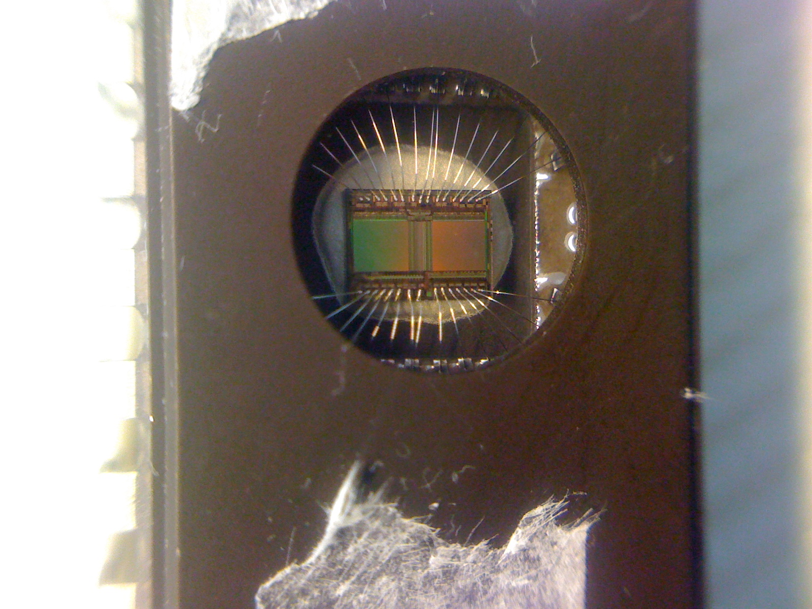

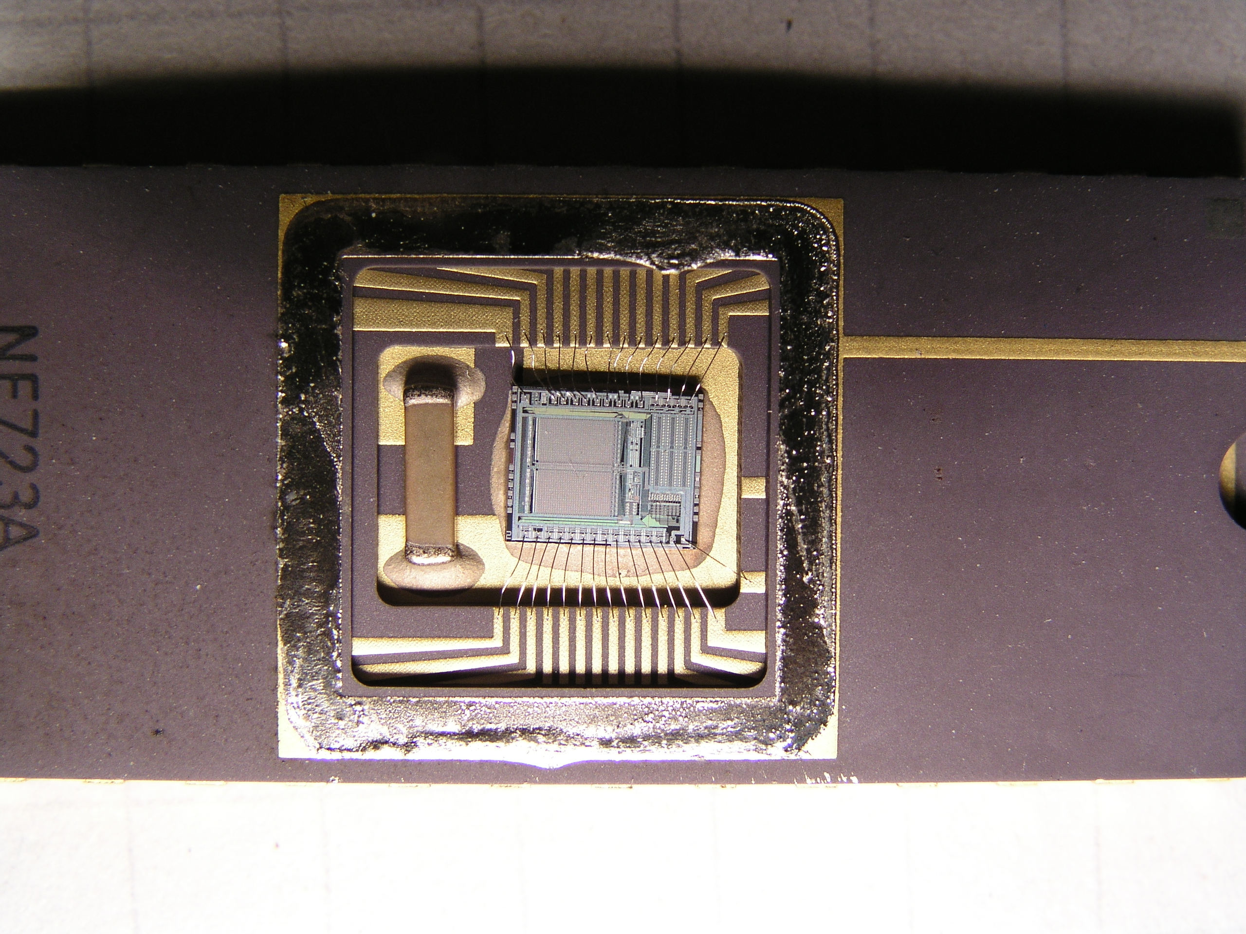

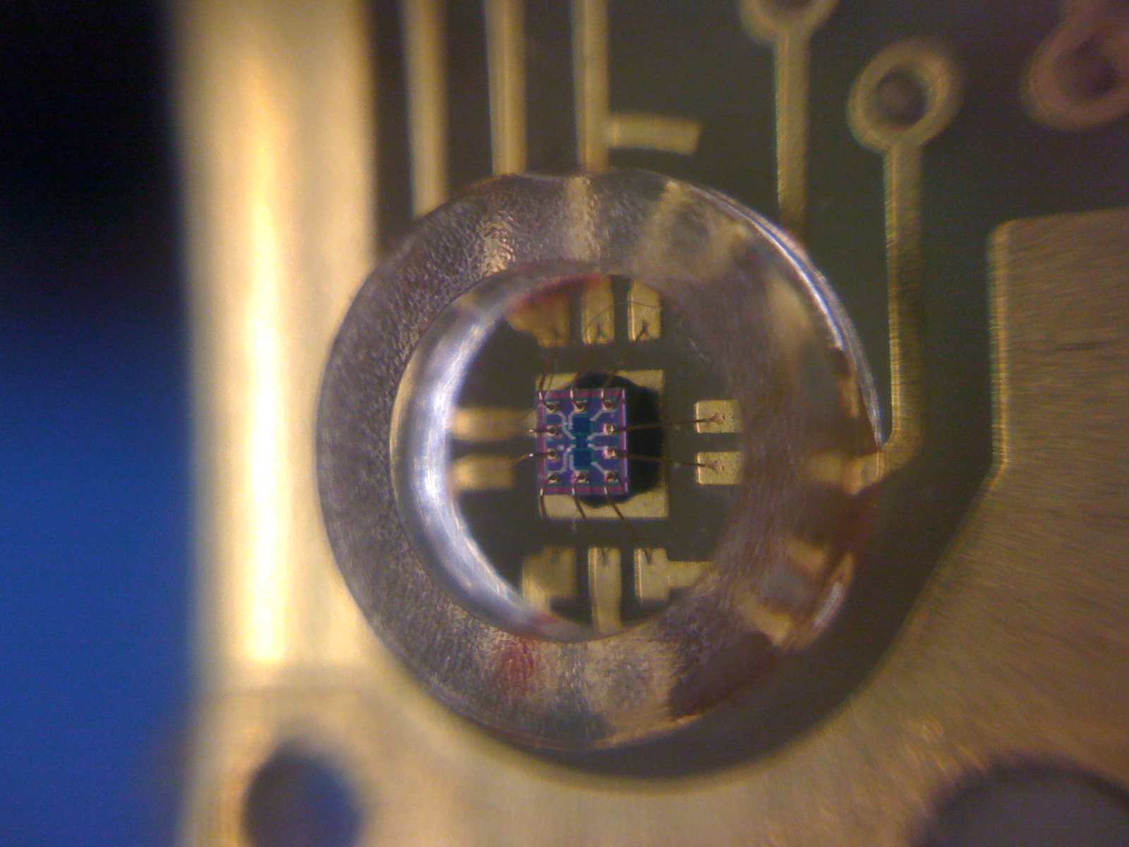

So etwas kann man sogar mit 'ner Handykamera selber machen, man braucht nur eine Linse aus einem alten CD-Player. Und eine ruhige Hand, helles Licht ist auch hilfreich. Die Linse wird vor das Kameraobjektiv gesetzt, und schon ist so etwas wie im Anhang (IMG_0058 & IMG_0105) möglich. Mit einer Olympus C5050 gelang PC160005 ohne weitere Hilfsmittel. Mehr erreicht man mit einer (D)SLR und einem Balgengerät.

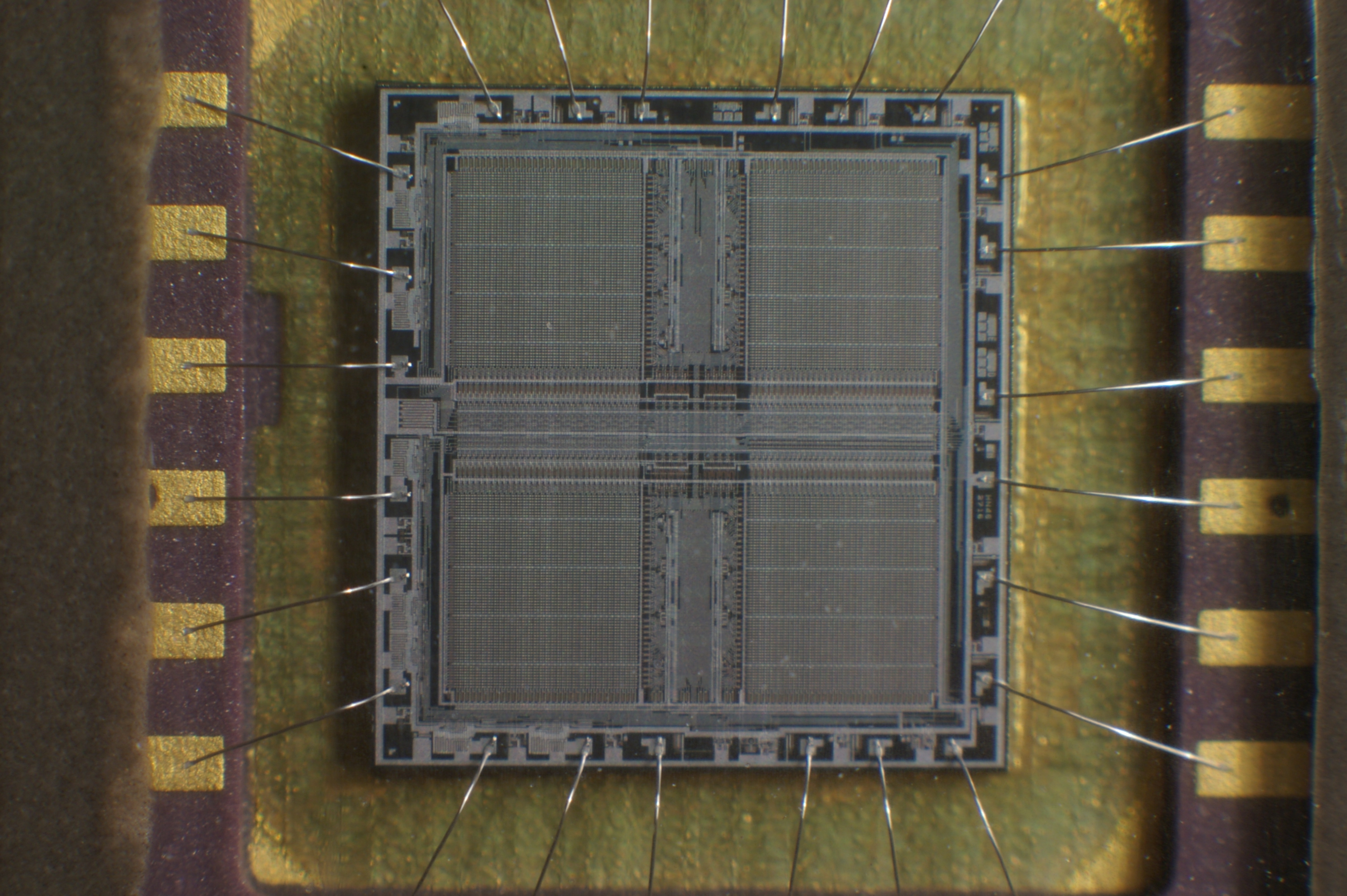

Für richtige "Die"-Fotos ist die Auflösung eines Flachbettscanners nicht ansatzweise ausreichend. Ein 1200-DPI-Scanner beispielsweise hat bei optimaler Optik eine Auflösung von gerade mal 50 Pixeln/mm. Zwar gibt es auch 4800-DPI-Scanner, die dann rein rechnerisch 200 Pixel/mm auflösen können, aber auch die sind von den Möglichkeiten einer (D)SLR mit einem Balgengerät weit entfernt. Das Bild im Anhang ist mit einer 6 MP-DSLR, einem 50mm-Objektiv und einem Balgengerät aufgenommen. Am rechten Rand des Dies, etwas unterhalb der Bildmitte, steht die Typenbezeichnung.

Für das musste ich nichts irgendwo herauslösen, das ist ein EPROM, photographiert durch sein Fenster.
