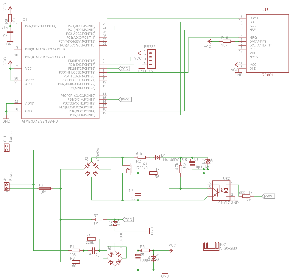

Moin,
ich habe mir vor einiger Zeit einen Phasenabschnittdimmer gebaut, der
soweit auch sehr gut funktioniert.
Nun möchte ich den (bzw. einen weiteren) Dimmer jedoch in eine
Zwischendecke einbauen und habe Sorge, dass mir das Ding z.b. durch
Überspannungen oder Überhitzung in Brand geraten und mir die Decke
abfackeln könnte.
Daher würde ich gerne mal eure Meinung hören, ob ich mir zu viele Sorgen
mache, oder was ihr ändern würdet.
Das ganze sitzt übrigens in einem geschlossenen Gehäuse und wird
Halogenlampen mit insgesammt 105W zu dimmen haben.
philipp

von Harald H. (mirona)
Hallo Philipp,
1. Es fehlen die Abblockkondensatoren am Kontroller!
2. Die Diode D1 muß!!! durch eine 1N4006 ersetzt werden. D1 sieht
Netzspannung!!!
3. Mach Dich nochmal schlau, wie man eine MOSFET ansteuert. Widerstand
zwischen Gate und Source und keinen Kondensator!
4. Den Stecker für die RS232 weglassen. Führt nur in versuchung dort
wirklich was anzuschließen wenn auch Netzspannung anliegt!
5. Für den MOSFET sollte man sich auch eine Schutzbeschaltung (R-C)
gönnen.
von holger (Gast)
Im Kondensatornetzteil sollte der Widerstand zwischen
Z-Diode und Elko weggelassen werden. Die Z-Diode
schützt den Elko sonst nicht ausreichend. In eine
Zwischendecke würde ich so eine Bastellösung auch nicht
einbauen. Denk mal über einen Minitrafo nach und lass
das Kondensatornetzteil weg. Das ist schon mal eine
Brandquelle weniger.
von Jörg S. (joerg-s)
In dem ähnlich aufgebauten ELV Dimmer sieht die Schaltung fast genau so
aus. Der Kondensator sorgt bei induktiven Lasten für eine nicht ganz so
steil ansteigende Flanke. Daher auch keine RC Schutzbeschaltung
notwenig.
von Philipp (Gast)
So,
erst einmal Danke für die vielen Vorschläge. :)
An einen Überhitzungsschutz hatte ich auch schon gedacht, vielleicht
irgendwas mit NTC oder PTC welcher direkt am MOSFET-Kühler sitzt? Mit
Temperaturabhängigen Widerständen hab ich mich bisher noch nie so recht
beschäftigt.
Die Decke ist aus Gipskarton, allerdings teilweise mit Dämmaterial
befüllt.
Abblockkondensatoren klingen gut, auch wenn's bisher ohne funktioniert
hat.
Was ich mir bei der Diode gedacht hatte weiß ich nicht. Wahrscheinlich
garnichts. Wird auf jedenfall geändert.
Die MOSFET-Ansteuerung hab ich, wie schon richtig erkannt wurde, vom
ELV-Dimmer übernommen. Daher denke ich, das die in Ordnung sein sollte.
Die 232 Schnittstelle würd ich eigentlich ganz gerne da lassen. Die
dient mir zum Debuggen und Einstellen des Dimmers. Ich denke nicht, dass
ich auf die Idee kommen werde dort ein Kabel anzuschließen, wenn das
Ding in der Decke verbaut ist.

von MartinM (Gast)
Die Diode kann bleiben. Sie sieht keine Netzspannung. Nur die 12V von
D3u. C1 in Sperrichtung. Selbst wenn der Gleichrichter nicht korrekt
funktionieren würde, wäre die negative Spannung durch die Body-Diode des
IRF840 auf unter 1V begrenzt.
Martin

von MartinM (Gast)
Nach dem Plan hast gibt es keine galvanische Trennung zwischen Netz und
µC. Und den wirds zerfetzen, wenn nicht noch den PC und den, der die
Platine IRGENDWO berührt.
Der GND der Schaltung hat über R3 und B3 Verbindung zur
Netzspannung!!!!!
Grüße,
Martin

von Philipp (Gast)
So,
ich habe die Schaltung überarbeitet. Jetzt habt ihr was neues, was ihr
kritisieren könnt. Euch soll ja nicht langweilig werden ;)
Was könnte ich noch verbessern oder ändern?
Wäre es vielleicht auch möglich, irgendwo noch Teile weg zu lassen?
phlipp
von Ben _. (burning_silicon)
punkt vergessen an pin2 des OK U$3
und wozu ist R12 da? ich glaube der macht keinen sinn.
von Philipp (Gast)
R12 dazu, während des Startens des µC die Lampe ausgeschaltet zu halten.
Und das geht so hochohmig?
von Philipp (Gast)
Hmm, das weiß ich garnicht. Hatte einfach gehofft, dass es geht.
na wenn du schon hoffst dann vergiss mal das beten nicht! manno, können
die nun schon nicht mal mehr den vorwiderstand für einen optokoppler
berechnen?? ich würd ja irgendwas um 1-2K noch für möglich halten, aber
10K? naja **skepsis**.
diesen vorwiderstand würd ich auch irgendwie abschaltbar auslegen, sind
ja noch genug pins auf dem controller frei. wäre für die
industriefertigung wohl zu aufwendig/teuer, aber wäre eine möglichkeit
das letzte mA was geht einzusparen. :) also vielleicht einen BC557C oder
anderen PNP mit guter stromverstärkung nehmen, ihn mit 100K gegen masse
durchschalten, dann hat man im betrieb nur noch den mückenfurz von 50µA
durch den 100K widerstand.

von Philipp (Gast)
Die zero-crossing-detection ist ne Eigenentwicklung. Habe die aber mit
LTspice simuliert und dort hat die gut funktioniert.
