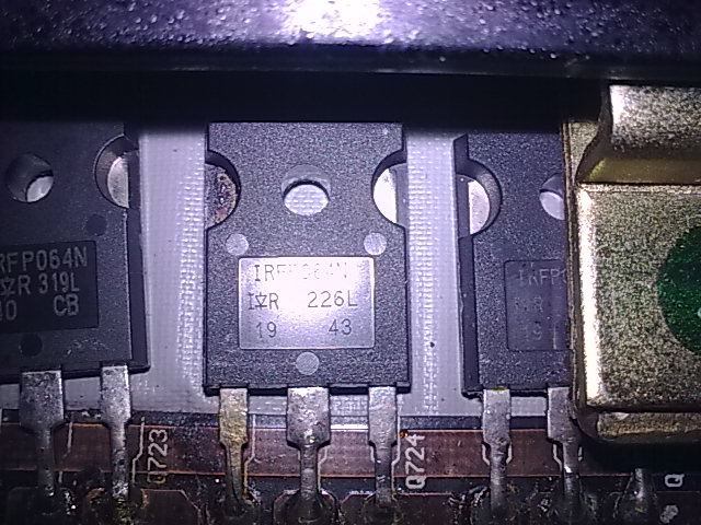

Habe eine Verstärkerendstufe in der das Netzteil immer wieder die
Schutzschaltung bei höherer Leistungsaufnahme auslöst.
Nach suchen des Problems habe ich einen defekten IRFP064N gefunden.
Nun stehen da aber mehrere Bezeichnungen drauf, wollte mal bitten zu
schauen welchen ich da nehmen kann bzw. ob es nur einen gibt.
Der mittlere hat noch die Bezeichnung 226L darunter noch 19   43.
Der linke z.B. 319 L   10   CB
Ich Danke euch schonmal im Voraus..
Christian
P.S. Bin leider kein Fachman:-)
von Ben _. (burning_silicon)
uninteressant was da noch so draufsteht.
interessant ist eher was du noch so schreibst... das netzteil würde
wegen eines defekten IRFP064N eine schutzschaltung bei höherer
leistungsaufnahme auslösen? das klingt nach unsinn, diese netzteile
arbeiten gewöhnlich einfach mit 100% tastverhältnis und lassen ihre
leistung durch die sicherung begrenzen. daher mal eine frage: woran
willst du festmachen, daß dieser IRFP064N defekt ist? wie hast du das
gemessen? meine erfahrung beim reparieren solcher geräte ist nämlich,
daß die defekten transistoren deutlich defekter sind als der auf deinem
bild. wenn da was hin ist gibts sofort einen extremen kurzschluß und bis
diese KFZ-sicherung durch ist hat die gesamte mannschaft (an FETs) lange
den deckel offen, verbrannte beinchen oder mindestens brandblasen in der
plastik. auf jeden fall riecht's nach ampere.
habe noch eine andere frage: welche schutzschaltung wird denn genau
ausgelöst und wovon wird die endstufe in diesem fall versorgt?

Um es kurz zu sagen weiß ich noch nicht einmal 100% ob dieser defekt
ist.
Ein bekannter hats mit einem Multimeter überprüft, mehr Auswahl an
Meßinstrumenten habe ich nicht.

von Christian H. (skinner1)
IRFP überprüft, nicht defekt....wo könnte jetzt der Fehler liegen?

von mhh (Gast)
Bei dem Teil wird nichts kaputt sein. Der Verstärker bringt dann einfach
zu wenig Leistung gegenüber Deinen Erwartungen.
Reagieren tut er ja richtig. Kann es sein, daß Du ihn mit zu niedrigem
Lastwiderstand betreibst?

von mhh (Gast)
Ich gehe davon aus, daß in dem Teil ein Schaltnetzteil verbaut ist.
Messe vorsichtig (wegen Kurzschlussgefahr) die Betriebsspannung, die
erzeugt wird, bei verschiedenen Lautstärken. Theoretisch wirst Du ab dem
Punkt, wo die Led anfängt zu leuchten, ein starkes Einbrechen der
Spannung feststellen können. Wenn nicht, dann kann man sich über einen
möglichen Defekt weitere Gedanken machen.

von Raimund R. (corvuscorax)
Beim DC/DC-Wandler wird vmtl. auch ein Ringkern als Leistungs-Übertrager
drin sitzen. Was ich schon mal hatte: Dieser Ringkern war gebrochen. Die
beiden Hälften waren leicht auseinander (aber unter den Cu-Wicklungen
kaum auszumachen) und hatten dadurch einen großen Luftspalt gebildet.
Auch sollte man sich unbedingt die Lötstellen von 'schweren' Bauteilen,
wie z.B. eben diesen Übertrager, von ELKOs, von Anschlußterminals, usw.
genau anschauen. Könnte aber durchaus arbeit machen, da dafür i.d.R.
alle Transistoren vom Kühlkörper zu lösen (aber nicht notwendigerweise
auszulöten) sind, um die Platine aus dem Gehäuse zu nehmen, damit man
die Unterseite inspizieren kann.
