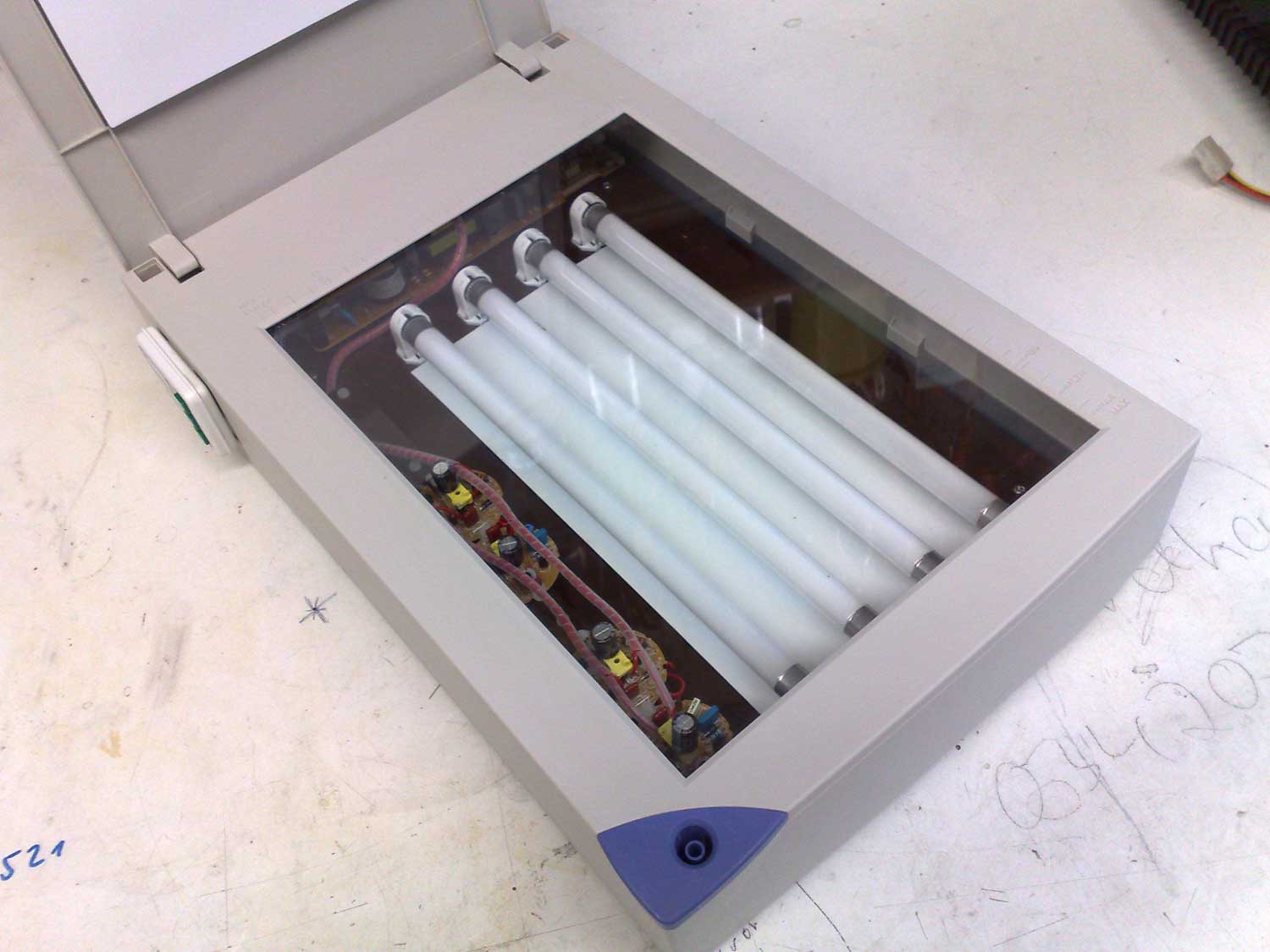

ich belichte meine Platinen mit dem Belichte siehe Bild.
Ich habe jetzt zum Ersten Mal eine 160x100mm Platine belichtet (1min35s)
und festgestellt das am Rand schlecht belichtet wurde. Ich habs beim
Ätzen dann gemerkt. Man kann auch nach dem entwikceln schon sehen, dass
am Rand die Belichtung schlecht ist und in der Mitte super. Die Lampen
sind neu und das Gerät wärme ich 5min vorher auf. was könnte das sein?

Basismaterial ist am Rand oft schlechter belichtbar, muss also nicht
unbedingt an dir liegen.
Aus diesem Grund schneide ich die Platine immer erst nach dem Entwickeln
zurecht.

Wie hattest du die Platine denn auf dem Belichter liegen? Längs oder
quer zur Röhrenrichtung? Sind die schlecht belichteten Stellen vllt mit
den Röhrenzwischenräumen in Kongruenz zu bringen?
Hast du mal eine Belichtungsreihe gemacht? Vllt hast du schlicht zu kurz
belichtet und nur genau über den Röhren hat es eben gerade so gereicht.
Ich z.B. belichte mit einem ähnlichen Belichter (auch 4 Röhren, ähnliche
Abstände) 400 Sekunden und nicht nur 95 Sekunden, allerdings durch
Transparentpapier. Das kann also in wirklich weiten Grenzen variieren.

Ich belichte längst zu den Röhren. Und sogenannte Abdrücke von den
Röhren habe ich nicht. Das ist nur der Rand... als Vorlage habe ich
Transparentfolie und Bedrucke die im hp-Laser-Drucker. Anschließend
nehme ich noch Tonerverdichter. Ich kann das nochmal mit längerer
Belichtungszeit versuchen aber 400s sind echt übelst lang.Ich werd
nochmal 30s drauflegen.

Die Frage ist doch, ob die schlecht belichteten Stellen links und
rechts der Mitte sind (das würde auf zu kurze Belichtungszeit hindeuten,
weil du die Platine sicher mittig über eine Röhre legst). Mach eine
Belichtungsreihe, das ist für optimale Ergebnisse unerlässlich. Achte
dabei darauf, dass du die "aufgedeckten" Bereiche durch die
unbedruckte Folie belichtest, statt die Folie einfach nur zur Seite
wegzuziehen, sonst ist das Ergebnis nicht das gleiche wie beim Belichten
eines Layouts.

Ich tippe darauf, dass die Randbereiche an den Längsseiten der Platine
einfach weniger stark belichtet werden als die mittleren Regionen.
Möglicher Test: In ein Stück lichtdichte Pappe einen Ausschnitt 10 cm x
16 cm schneiden. Auf den Scanner ein Blatt weißes Papier legen, darauf
die Pappe. Ausschnitt mittig über die Röhren positionieren, so als wär
das Loch eine Platine. Röhren einschalten. Den beleuchteten Ausschnitt
mit einer Digitalkamera senkrecht von oben fotografieren.
Belichtungszeit der Kamera auf einen kleinen Wert einstellen, so dass
auf der Aufnahme nichts überstrahlt ist. Also eher eine "zu dunkle"
Aufnahme machen. Foto anschließend am PC beurteilen. Wenn die
Randbereiche dunkler sind, was ich vermute, ist Deine Ausleuchtung nicht
gleichmäßig und dann kennst Du den Grund.
(Einfach nur draufgucken ist übrigens keine ebenbürtige Alternative,
weil das Auge-Hirn-System zu subjektiv urteilt. Du brauchst die Kamera
als objektives Messgerät.)

Ich tippe auch auf ein Problem mit inhomogener Ausleuchtung, Foto von
der Platine wäre sehr hilfreich.
Weitere Möglichkeit wäre, dass deine Platinen an den Rändern noch einen
Grat vom Schneiden haben und deshalb nicht plan aufliegen.

ich belichte mit einem Bungard-Belichtungsgerät. Hat oben und unten
jeweils 5 UV-Röhren. (Kann doppelseitig) Vorlagen werden auf
Klarsichtfolie mit einem HP-Laserdrucker gedruckt.
Ich montiere immer 2 Folien übereinander. Belichtungszeit für
Bungard-Material ist 6 Minuten, also 360 Minuten.
