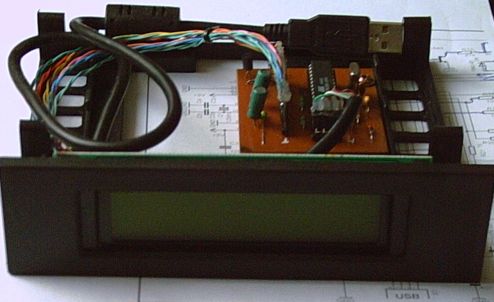

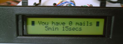

Du kannst diese Schaltung: http://www.harbaum.org/till/lcd2usb/index.shtml aufbauen. Sie hat den Vorteil, über USB versorgt zu werden und kann dadurch auch als externes Gerät am Rechner betrieben werden. Auf der Seite ist auch ein Treiber und die erforderliche .dll-Datei zu finden. Weiterhin brauchst Du das Programm "LCDsmartie", in dem Du einstellen kannst, was auf dem Display angezeigt werden soll. Ich habe diese Schaltung in einen Einbaurahmen für ein 3,5 Zoll Diskettenlaufwerk eingebaut. Das geht mit einem 20*2-Display prima. MfG Paul
Hier sind noch 2 Bilder vom Apparat. Da unten steht: "Bitte längeren Text eingeben" Deshalb gebe ich jetzt längeren Text ein. ;-) MfG Paul
