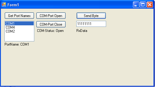

Hallo
Ich brauche unbediengt eure Hilfe.
Die Grundlagen von VB2008.NET sind mir vertraut. Ich habe es auch
geschaft über die serielle Schnittstelle Daten zusenden, aber leider nur
von 0 bis 127. Darüber hinaus kommt immer nur 0x3F (0b00111111).
Das Problem ist, dass ich unbedingt einen ganzen Byte senden muss!
Gibt es irgendwo so eine Funktion?
Danke schonmal im Voraus.

Private Sub btnSendByte_Click(ByVal sender As System.Object, ByVal e As
System.EventArgs) Handles btnSendByte.Click
        If SerialPort1.IsOpen Then
            Dim str As String = txtSendByte.Text
            Dim CharByte As Byte
            For i As Integer = 0 To 7
                If Asc(str.Chars(i)) = Asc("1") Then
                    CharByte = CharByte Or 2 ^ (7 - i)
                ElseIf Asc(str.Chars(i)) = Asc("0") Then
                    GoTo End_If
                Else
                    MsgBox("Die Eingabe ist fehlerhaft")
End_If:
                End If
            Next
            Dim chr As Char = Convert.ToChar(CharByte)
            SerialPort1.Write(chr)
        End If
    End Sub

Du hast völig recht Peter. Danke, dass du mir auf die Sprünge geholfen
hast.
Für Alle, die das selbe Problem haben, hier ist der funktionierende
Codeabschnitt.
            Dim CharByte(0) As Byte
            CharByte(0) = 0
                    CharByte(0) = CharByte(0) Or 2 ^ (7 - i)
                    GoTo End_If
                Else
End_If:
                End If
            Next
            SerialPort1.Write(CharByte, 0, 1)
        End If
    End Sub

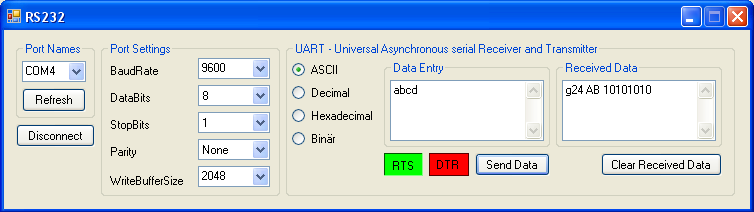

von Valentin D. (valentin)
Hallo.
Da bin ich wieder.
Nun bin ich in der Lage Daten über die serielle Schnittstelle zusenden.
Also wollte ich auch mal Daten empfangen, und stellte fest, dass es
etwas schwiriger ist.
Ich habe zwar in der MSDN-Library gelesen, aber irgendwie klapt es
nicht.
Beim empfangen eines Bytes kommt folgender Fehler: Der Puffer darf nicht
NULL sein
Private Sub SerialPort1_DataReceived(ByVal sender As System.Object,
ByVal e As System.IO.Ports.SerialDataReceivedEventArgs) Handles
SerialPort1.DataReceived
        Dim Data() As Byte
        Try
            Dim RBytes As Integer = SerialPort1.Read(Data, 0,
SerialPort1.BytesToRead)
            lblByteCount.Text = RBytes
            For Each Value In Data
                lstReceiveData.Items.Add(Value)
            Next
        Catch ex As Exception
            MsgBox(ex.Message)
        End Try
End Sub
Hoffe, Ihr könnt mir nocheinmal helfen.
Hallo
Danke an Arc Net und die Anderen.
Dank Eurer Hilfe kann ich jetzt mittels serieller Schnittstelle, Daten
senden und epmfangen.
Hier ist der Code-Ausschnitt des Empfängerteils:
Private Sub SerialPort1_DataReceived(...) Handles
        ReDim Data(SerialPort1.BytesToRead - 1)
        Try
            ReadedBytes = SerialPort1.Read(Data,
0,SerialPort1.BytesToRead)
            Me.Invoke(ListUpdateHandler)
            MsgBox(ex.Message)
        End Try
End Sub
Private Delegate Sub DataReceivedDel()
Private ListUpdateHandler As New DataReceivedDel(AddressOf ListUpdate)
Private Sub ListUpdate()
        Next
End Sub

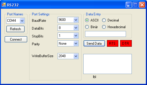

Was ich allerdings noch nicht verstehe.
Was bewirkt die Eigenschaft "WriteBufferSize"?
Ich habe zwar damit experimentiert, aber leider keine Wirkung
festgestellt.
Vielleicht weiß es einer von Euch.
von FZ (Gast)
WriteBufferSize ruft die Größe des Ausgabepuffers des seriellen
Anschlusses ab oder legt diese fest, normal ist die Puffergröße 2048
alle Werte die kleiner sind werden ignoriert.
Grüße FZ
