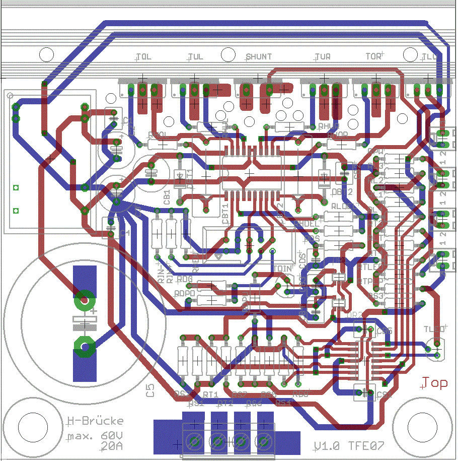

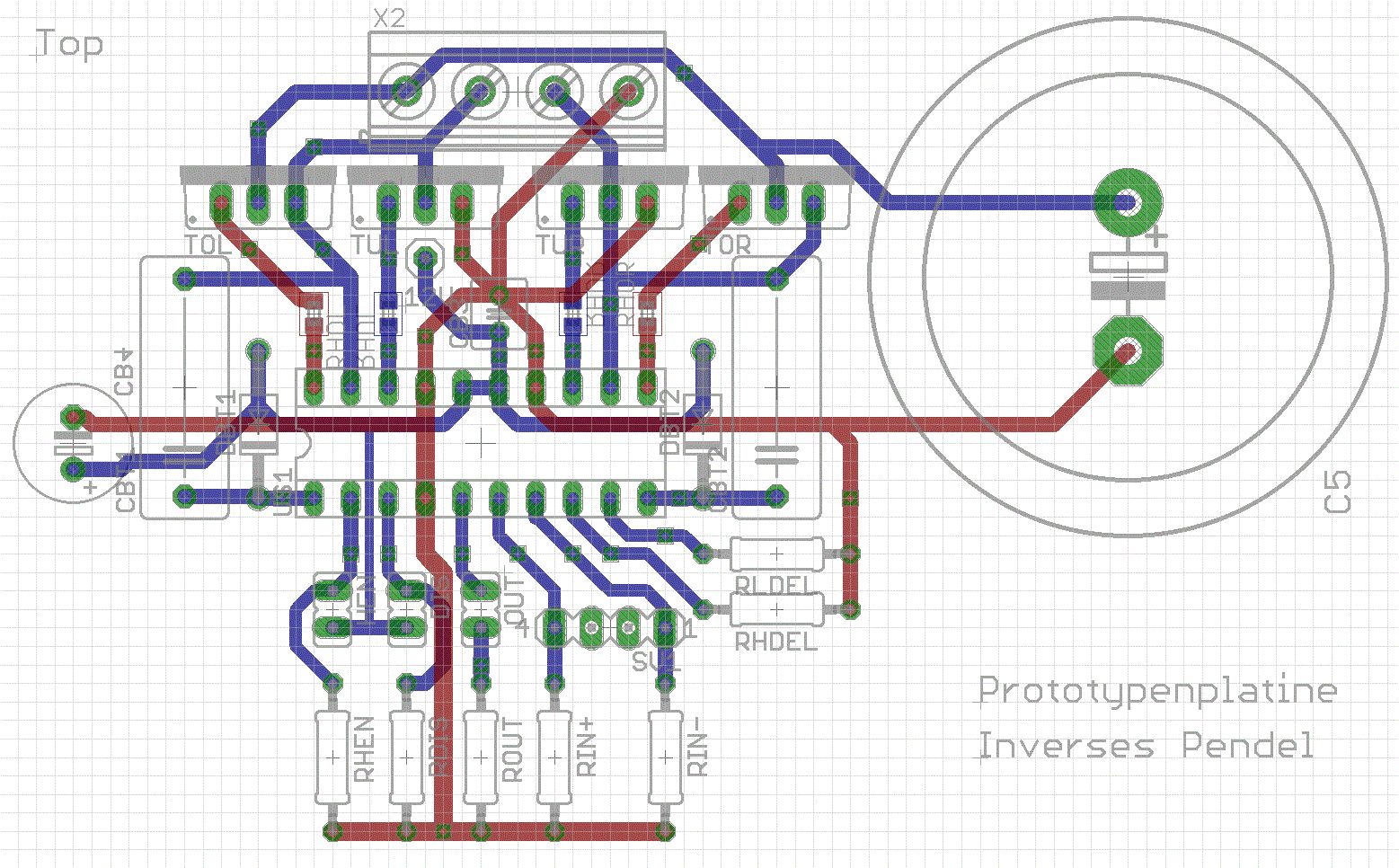

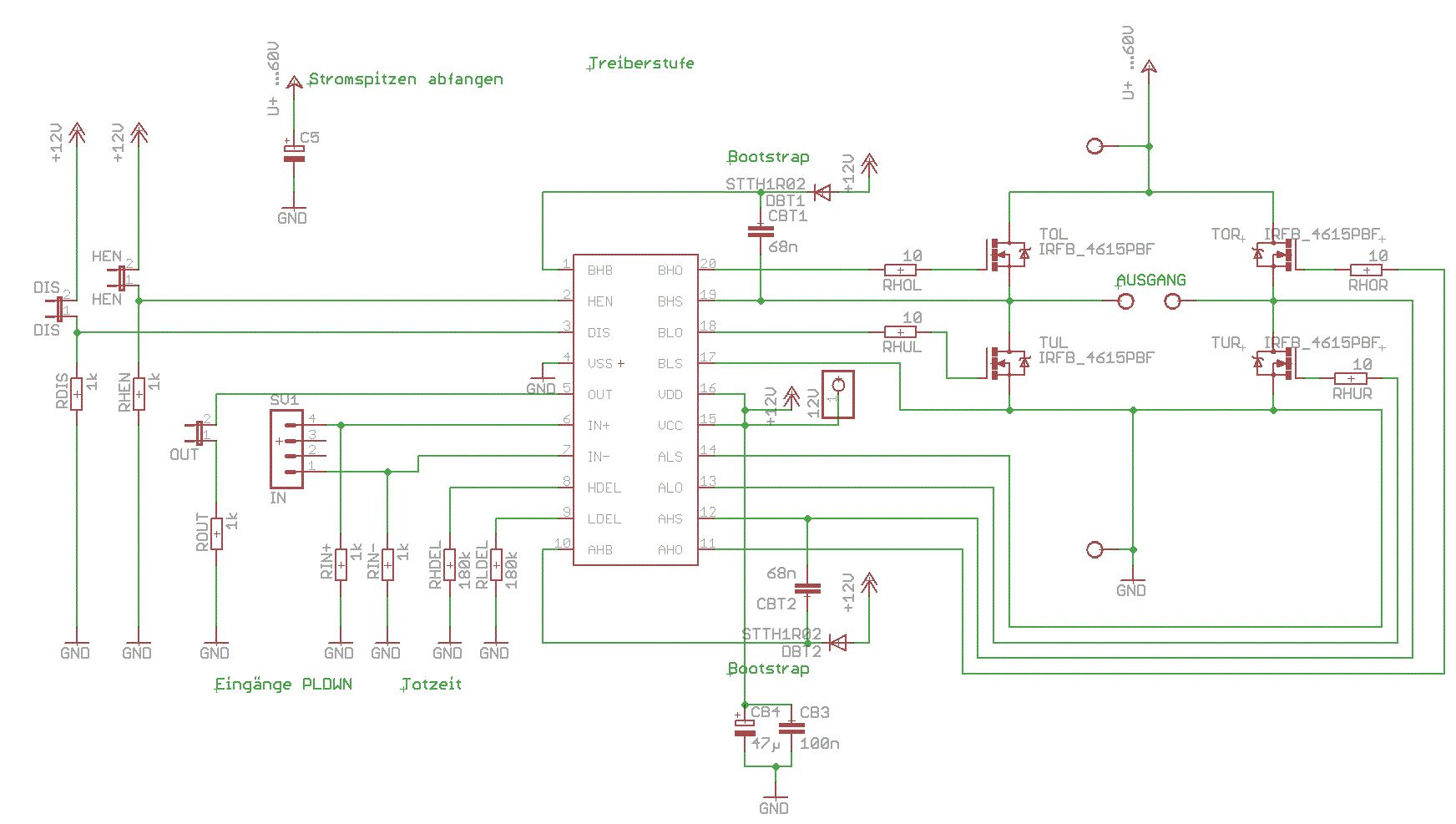

ich habe eine Schaltung für eine H-Brücke mit dem HIP4080A aufgebaut.
Die Mosfets sind IRFB4615PBF, die Bootstrap-Dioden STTH1R02 "Ultrafast
Recovery Diode".
Zum Testen habe ich eine Eingangspannung von 20 V angelegt. Der IC wird
durch einen DC-DC Wandler mit 12 V versorgt. Um erstmal nichts zu
zerschießen, habe ich die Ausgänge offen gelassen und die
Strombegrenzung am Netzteil auf 900 mA gestellt.
Die Eingänge hängen an einem PWM-Generator mit 5 V Spitze-Spitze. HEN
und DIS habe ich zu Anfang auf 0 gesetzt.
Nachdem ich dann HEN auf 100% PWM gesetzt habe (ich nutze auch dafür
PWM, weil ich eben gerade 4 PWM zur Verfügung habe) und auf IN+ mal 10%
PWM gegeben habe wurde der IC ziemlich heiß. Abgeschaltet, wieder
angeschaltet. Auch wenn ich bei IN+ und IN- 0% PWM angelegt habe, wurde
immer eine Transistorstrecke ("rechts oben und links unten")
durchgeschaltet - ständig.
Anlegen eines PWMs an IN- schien so ein bisschen zu funktionieren, als
ich es nochmal versucht habe, war dann "Schicht im Schacht". Der IC muss
sich zerstört haben, da dann plötzlich die Spannungsversorgung
zusammengebrochen ist und ich keine 12 V mehr an der Versorgung hatte.
Da muss sich etwas intern kurzgeschlossen haben.
Habt ihr eine Idee? Ist meine Ansteuerung falsch? Fehler im Gedanken den
IC so zu verschalten?
Ich weiß nicht weiter... ist schon der zweite IC der "gestorben" ist.
Gruß,
Joachim

welche frequenz hatte denn dein PWM signal und wie groß sind die
gatewiderstände?
von Joachim W. (joey_911)
Frequenz war anfangs 40kHz, dann 1kHz.
Die Gate Widerstände sind Drahtbrücken, also 0 Ohm.
von Ben _. (burning_silicon)
gatewiderstände müßtest schon was um die 4.7-10 ohm einbauen, sonst
können mosfets zu schwingungen neigen und bei den low side FETs entsteht
durch parasitäre kapazitäten ein stromfluß aus dem gate wenn der obere
FET einschaltet, diesen muß der gate treiber auch verheizen. dürfte bei
unter 50khz aber keine probleme bereiten. :-/
sind die FETs noch okay?
edit: mach mal die bootstrap-Cs etwas größer bzw. pack einen 1-4.7µF
elko parallel zu den folienkondis. das sollte die stromversorgung des
high side drivers verbessern.

Die Bootstrap Cs sind etwas kleiner als im Schaltplan. Sehe ich jetzt
erst. Die 150n hatte ich für andere FETs berechnet gehabt.
Jetzt sind 68nF MKP10 Typen drin.
Habe die nach der Formel in der Application Note berechnet.
In der steht auch unter "Bootstrap C too large: Dead-time may need to be
increased in order to allow sufficient bootstrap refresh time. The
alternative is to decrease bootstrap capacitance."
Deswegen habe ich nicht mehr genommen gehabt. Errechnet waren es 50nF,
ich habe dann wie gesagt 68nF Typen verbaut.

yep das habe ich selber auch schon gefunden. das ding scheint mit einer
internen ladungspumpe zu arbeiten. gar nicht schlecht, trotzdem scheinen
mir die bootstrap Cs zu klein. falls nicht irgendwo ein maximalwert
steht würd ich mindestens 470nF nehmen.

Ich habe da Bedenken wegen den MPK10 Kondensatoren als Bootstrap.
Da steht zwar 'für Impuls Zwecke', aber keine Angabe über den ESR Wert.
Ich kenne Bootstrap C's nur als low-ESR Typen, z.B. Vielschicht-Keramik.
Die müssen ja innerhalb von einer Handvoll Nanosekunden
Gateladungsströme
im Ampere-Bereich liefern können, und das geht nur, wenn der ESR Wert
im Milliohm Bereich liegt. Und ... die Vorgabe, dass die C's möglichst
dicht am IC sitzen sollten, spielt da auch mit rein.

Allerdings sollten 100nF bei weitem ausreichen, die AppNote sagt zur
Dimensionierung folgendes:
A value of bootstrap capacitance
about 10 times greater than the equivalent MOSFET gatesource
capacitance is usually sufficient.
Und da der HIP Ladungspumpen hat, sind die Bootstrapkondensatoren nur
für die Flanken notwendig. Daher müssen diese nicht unnötig groß sein.
Ich würde auch eher auf die fehlenden Gatewiderstände tippen.

Ok, das mit den Gate Widerständen könnte ich mir wirklich vorstellen.
Die werde ich mal einbauen. Da müssten doch 1/4Watt Widerstände reichen,
oder muss da was dickeres rein?
nach P = I²*R wären es im Maximalfall 2,5 A und 10 Ohm (mal angenommen)
ja unglaubliche 63 Watt... ;) Was für Typen nimmt man dafür?

das mit den zusätzlichen dioden an den mosfets kann man probieren. ist
auch eine frage der schaltfrequenz, grundsätzlich würde ich es erstmal
ohne probieren um zu schauen ob die internen dioden der mosfets das
packen. erst wenn irgendwas aus unerklärlichen gründen heiß wird oder
starke overshoots messbar sind würde ich externe (sehr schnelle) dioden
an die mosfets packen. das schaltverhalten verschlechtern können diese
dioden nicht, ohne last werden sie z.b. niemals leitend.
1/4W sind ausreichend bei den gatewiderständen, du willst ja nichts mit
etlichen 100kHz schalten. wichtig ist daß du typen mit geringer
induktivität nimmst, kohleschicht ist gut, draht weniger. ansonsten
baust du im unglücklichsten fall einen schwinkreis mit der gatekapazität
zusammen und versaust dir damit das schaltverhalten.

von Joachim W. (Gast)
es gibt mal wieder Neuigkeiten.
Ich habe jetzt eine Prototypenplatine ätzen lassen, auf der nur die
wichtigen Elemente der H-Brücke enthalten sind.
Schaut euch sie mal an. Werte und Bauteile sind alle dem Schaltplan zu
entnehmen.
Ich denke die Gate-Kreise und Masseführung sollte eigentlich recht gut
gelöst sein. Es ist nur ein "Prototyp", d.h. die maximalen Ströme sind
sehr klein (Leiterbahnbreite). Es geht hier nur darum, zu sehen ob es
grundsätzlich funktioniert oder eben nicht.
Es funktioniert wieder nicht!
Versuchsaufbau:
+12V als Versorgung für IC sowie Logiksignale (HEN und DIS sind per
Jumper auf Masse oder 12V legbar, OUT auf "frei" oder Masse)
+20V als "Hochspannung" an den Drain der oberen MOSFETs.
2K Widerstand als "Last".
Eingänge alle offen, damit durch Pull-Downs auf Masse.
Test:
- DIS auf High, also Jumper gesteckt -> 12V.
  Laut Datenblatt sollte damit alle Ausgänge (Gates) auf 0 liegen.
  Die beiden "oberen" MOSFETs sind dann aber eingeschaltet, Spannung 9V.
  Was kann da falsch sein?
- DIS auf Low, HEN Low:
  nur unten Links durchgesteuert
- DIS auf Low, HEN High
  unten links (~12V) und oben rechts (~30V ???) durchgesteuert.
- DIS auf Low, HEN High, Eingang "In-" auf 500Hz 0-10V Rechteck
  Alle Kanäle bekommen das PWM zu sehen.
Out auf Masse oder offen hat keine Auswirkung.
+20V "Hochspannung" abklemmen hat auch keine Auswirkung.
Danach:
Austausch der MKP10 68nF durch 6,8nF, keine Veränderung
Abbau des 2200uF Elkos, keine Veränderung
Austausch des ICs, keine Veränderung
Habt Ihr irgendwelche Ideen?
Ich bin mit meinem Latein völlig am Ende.
von SvetoMC (Gast)
ammm, sehe ich da richtig?!? VDD VCC Kurzgeschlossen??? so würde es nie
funzen
mfg
von SvetoMC (Gast)
VDD VCC sind die stromversorgung des hip´s, deswegegen geht da
nix....manmanman, das ist nicht mal unter "anfänger fehler" zu ordnen :)
von SvetoMC (Gast)
upps, sorry, habe nix gesagt....ich liege falsh.mfg
von LOL (Gast)
LOOOOOOOOOOOOOOOOOOOOOOOOOOOOOOOOOOOOOOOOOOOOOOOOOOOOOOOOOOOOOOOOOOOOOOO
OL
VDD und VCC gehören laut Schaltplan verbunden und an Versorgung.
