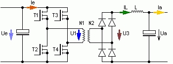

von Buchmannn (Gast)
ich hab mir jetzt mal grundlegende Informationen über nen
gegentaktwandler beschafft. im Anhang mal ne Schaltung, und hier die
Bauteilwerte dazu:
Ue_min = 11.0V
 Ue_max = 26.0V
Ue = 12.0V
Ua = 50.0V
Ia = 15.0A
f = 0.15MHz
L = 103.5µH
ΔILbei Ue_max = 1.0A
N1/N2 = 0.2

von Uwe (Gast)
Hi!
Ohne Oszi wirst du nicht froh!
Schaltung geht einfacher mit angezapfter N1. Mitte an + , die beiden
anderen Enden wechselseitig gegen Masse schalten. (Fet)
viel Erfolg uwe

von Uwe (Gast)
Hi!
Trafo?? Keine Ahnung, ich würde ein altes Schaltnetzteil
ausschlachten.
Ja, 2 Fet's langen dann, Typen rein überschlägig :
Ü=5, also Ia*5 = 75A + Reserve. Also ab 90A Imax des Fet sollte es
gehen. Mal beim grossen "C" nachschauen, aha:
IRF1404:40V,162A,4mOhm,0,75°C/W
IRF1405:55V,133A,5mOhm,0,75°C/W
halte ich für geeignet.Gateumladeströme bei 0,5-1A ansetzen, dann geht
es auch schnell genug(Ugs(on)>10V bereitstellen!!!)
Viel Erfolg, Uwe

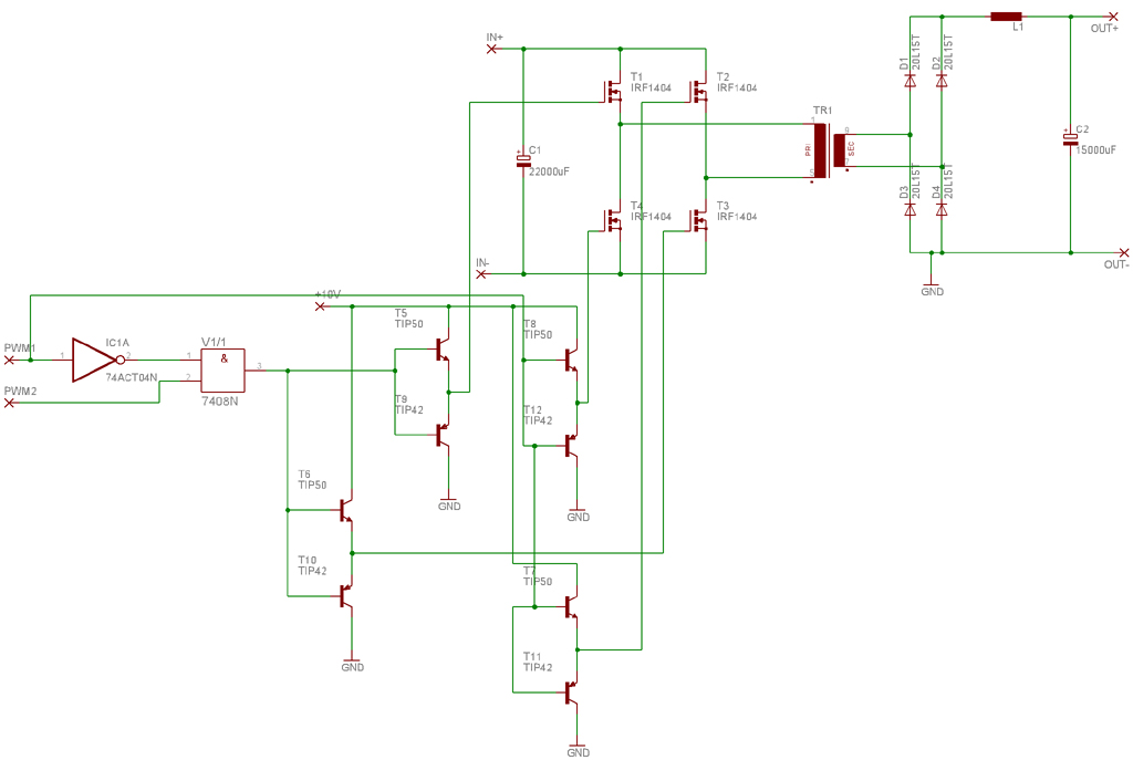

Ich hab hier mal eine Schaltung zusammengestellt, mit treiberstufe fuer
die mosfets und - nem trafo ohne mittelanzapfung, da ich bisher keinen
derartigen gefunden habe. Kann sich das mal jemand anschauen der sich
gut damit auskennt (z.B.: Uwe :) ), und mir dann sagen ob ich das so
bauen kann?
Danke im Voraus!
hier die schaltung im anhang
von Winfried (Gast)
Für die Fets z.B. einen irl2104 oder irl2111 o.ä. benutzen, der kümmert
sich darum, dass niemals beide Tranistoren gleichzeitig an sind sondern
verzögert. Sind genau für solche Gegentaktstufen gedacht.
winfried
von Winfried (Gast)
Nochwas: Deine Bipolar-Treiberstufen funktionieren so sicherlich nicht.
Du bräuchtest an der Basis einen viel größeren Hub.
Winfried
von Uwe (Gast)
Hi!
Du bekommst T1+T2 nicht aufgesteuert weil Source nach 12V will, du aber
nur 12V Steuerspannung hast.(Ugs>10V!) Der Steuerstrom für die
"Tip's" wird wohl auch nicht reichen(wo ist R-Basis?). Ein 7408 hat
10V Ua? Dann ist aber Ugs auch nur noch 9,3V(B-E-Strecken)
