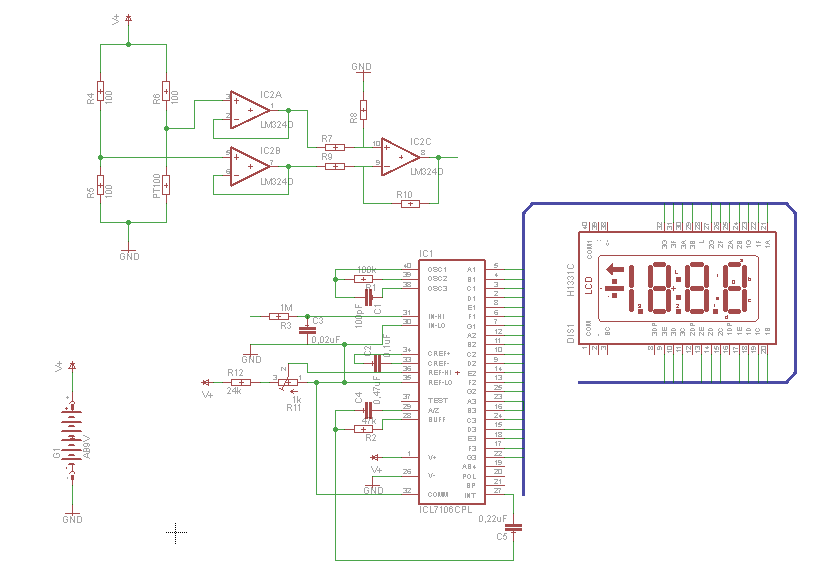

von jimbim (Gast)
ich habe eine Schaltung entwickelt. Könnte sich vielleicht jemand
anschauen ob es so in Ordnung ist oder ob noch etwas auszubessern wäre.
Danke!
MfG
von Gast (Gast)
Kannste so lassen. Ich würde aber einen 8051 nehmen und das Display
umdrehen.
von Anselm 6. (anselm68)
R8 und 10 sind nur einseitig angeschlossen .....
C3 auch
macht mal einen Check über den Plan
Die Widerstände deines Differenzverstärkers haben keinen Wert.
von Peter R. (pnu)

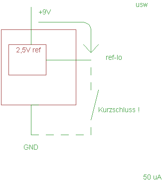

Die Schaltung ist wahrscheinlich tödlich für das IC.
Die Stromversorgung des 7106 darf nicht einfach mit GND und V+ betrieben
werden und dann Vref und Uein auf GND gelegt werden.
Eine Verbindung von reflo mit GND, das an V- liegt  führt zum
Kurzschluss der internen Referenzspannung. Die interne Referenzspannung
ist auf V+ bezogen. Zwischen V+ und REFlo wird eine Refspannung von 2,5
V erzeugt. reflo , wie hier, an V- bzw GND zu schalten führt zum
Kurzschluss von Uref
Der erlaubte Spannungsbereich von IN- geht auch nicht bis V- herunter.
In- darf deshalb auch nicht auf GND (V-) geschaltet werden

von jimbim (Gast)
Danke für die Hinweise.
Das ist mir noch bisschen unklar.
Vref könnte ich auf 360mV einstellen, erlaubt sind aber wenn ich mich
nicht täusche höchstens 200mv.
Ich habe als Versorgung die Batterie, wenn ich nicht GND als IN-LO
nehmen darf was könnte ich dann als Bezugspunkt nehmen.
Im Datenblatt steht Vin=0V - Vin=Vref => Vref=200mV
>soll an der Pt100-Brücke wirklich 9V anliegen ? Das wird ein
>edel-Heizgerät.
Das ist mir klar aber was könnte ich sonst nehmen. Bräuchte ich nicht
andernfalls einen Step-down-Wandler oder eine zweite Batterie.
>Für die Präzision, die Pt100 verlangt, sind die LM324 viel zu ungenau.
>Ein OP07 oder so, mit weitaus geringerer Offsetspannung, ist notwendig.
Ich brauche es auch nicht allzu genau. Ich kann es so lassen oder den
OP07 nehmen oder eine andere Möglichkeit wäre auch einen PTC zu nehmen.
Der PTC hat jedoch einen ungerade Kennlinie.
Wie könnte ich diese ungerade Kennlinie zu einer geraden
Kennliniebearbeiten?
>bei 100-Ohm-Widerständen in der Brücke muss man wirklich nicht mit
>Spannungsfolgern an die Brücke gehen.
Brauche ich nicht die Spannungsfolger damit die Werte vom
Brückengleichrichter und vom Subtrahierer verfälscht werden?
Ist es eigentlich notwendig zwischen Vcc und Gnd bei den ICs
Kondensatoren zwischenzuschalten oder kann man die auch weglassen?
MfG

>wegen der Vref, eine "Innenschaltung"
Bei Verbindung zwischen GND und ref-low werden 6,5V kurzgeschlossen.

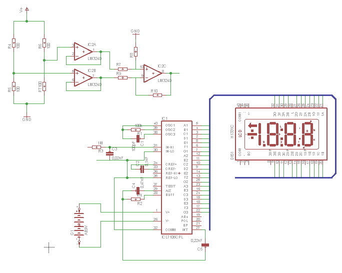

von jimbim (Gast)
Liege ich so richtig?
Ref-hi = 1V
Spannung am PT100 bei 100° = 2,32284 somit Vin=500mV bei 1,5487 x
Verstärkung
MfG

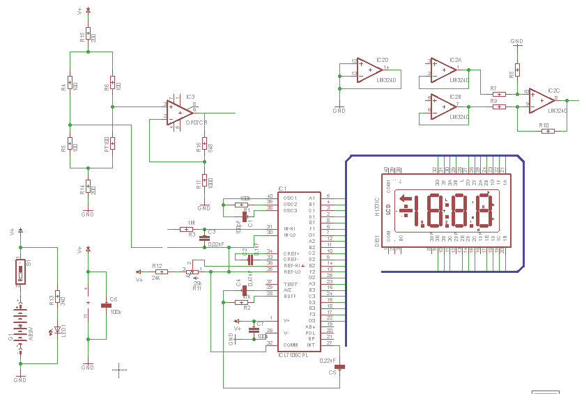

von jimbim (Gast)
falsches Bild!
Das sollte das richtige sein!
