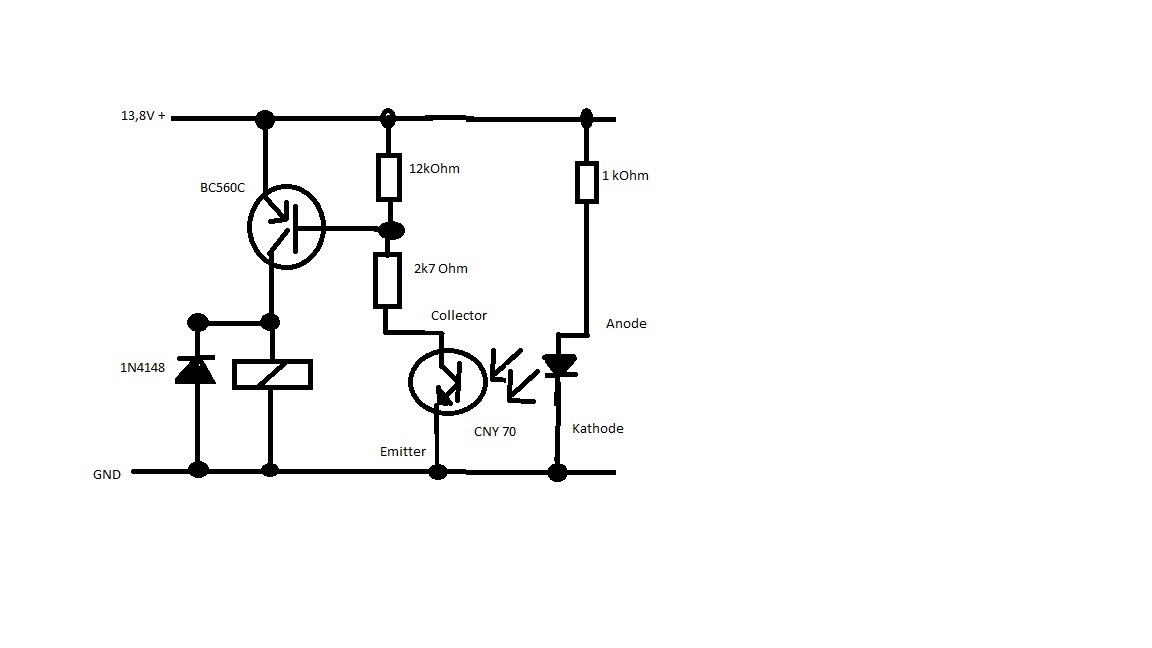

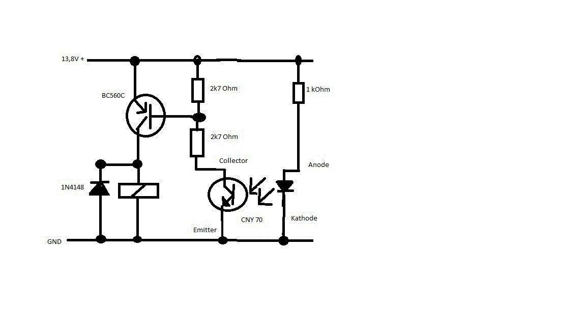

Hallo, ich hab mir folgende Schaltung ausm Netz zusammen gestellt. Leider zieht bei mir die Relaisspule immer an, obwohl die CNY70 gar nichts zu reflektieren hat???? Was ist falsch oder was muß ich ändern, damit das Relais nur azieht, wenn die CNY70 über ein weißes Papier fährt??? Grüße Jens
Hmm ja was für ein relais hast du den da ? Pauschal würde ich sagem 12 k wid, gegen 24 k+ austauschen
Hallo Jens Tausche den 12k Widerstand durch ein 2,7K Widerstand aus. Grund dafür ist ein Falsches Verhältniss der Bezugpotenziale.
Unsinn, das mit Widerstandswerteveränderung. Der Koppler muß im Dunkeln eingebaut sein.
IMHO git es 2 Varianten des Kopplers bei denen Emitter/Collector getauscht sind. Lt. Datenblatt macht der Collector des CNY70 1mA, also sollte der 2k7 auf ca. 12k0 erhöht werden. Wenn das Relais anzieht, dann "sieht" der cny70 warscheinlich Fremdlicht. Da der Coppler im Infrarotbereich arbeitet ist auch Wärmestrahlung für ihn Licht ;-)

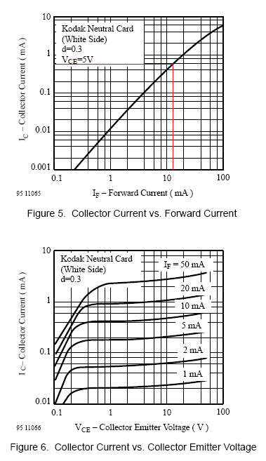

Sagt mal, wie guckt denn ihr in das Datenblatt?? Der 1k Vorwiderstand macht, daß durch die LED rund 12,7mA fließen. Gemäß Datenblatt fällt dabei eine Spannung von rund 1,1V an der LED ab. Bei weißer Unterlage fließen dann durch den CNY70 600µA (siehe Anhang, oben). Damit der BC560 das Relais anschalten kann, muß seine Ube rund 0,75...0,8V betragen. Also sollte der 12k Widerstand auf rund 1,3k verkleinert werden. Um Toleranzen zu berücksichtigen und zuverlässig zu schalten, sollte man den Widerstand dann vielleicht doppelt so groß wählen, also um die 2k7, genau so wie von Manuel bereits vorgeschlagen! Damit der CNY70 dabei im Sättigungsbreich bleibt (siehe Anhang, unten) darf der Spannungsabfall am unteren 2k7 Widerstand nicht zu groß werden. Bei 600µA bleiben für den CNY70 rund 13,8V - 0,8V - 600µA x 2k7 = 11,4V übrig. Berücksichtigt man jetzt noch einen Basisstrom des BC560 von rund 1mA dann sind es noch 8,7V. Der untere 2k7 Widerstand ist also völlig richtig gewählt! Kai Klaas

> Lt. Datenblatt macht der Collector des CNY70 1mA,...
Dann sollte er auch Datenblätter fein lesen können,
das galt -->under test
zulässig sind bis 50mA.
Gleichfalls mit dem Lesen ;-) Ic=50mA @ absolute maximum ratimg. Ist aber ne völlig unsinnige Debatte, denn die hilft dem Jens nicht.
Daraus folgte aber die fehlerhafte Dimensionierung. Es hilft ihm schon, wenn er nicht blindlings richtige Werte wegprobiert. Wo steckt er überhaupt?
Keine Ahnung. :-( Er sollte erst mal Fremdlicht abschotten und sehen das das Relais abfällt, dann können wir weiter machen. Vielleicht ist das ja für ihn schon alles ad acta.
He he, ich bin da. Ich konnte es aber leider noch nicht probieren, mache ich aber morgen Nachmittag und sag bescheid, ob es geklappt hat. Vielen danke an euch Genies. Gruß Jens
Wie wäre es einfach mit dieser Schaltung: (Vergiss die Versorgung für die IR-Diode nicht) VCC-----------------------| | | | \| | /| CNY70 n | p------1k------| n | |-----|<|---| R | e | l | a | i | s | | | |-----------| | | GND Warum kompliziert, wenn es auch einfach geht? Und wozu die vielen Wiederstände??? Valentin
Die Schaltung ist an sich schon OK. Der 12 K Widerstand müßte eventeull kleiner, damit das Relais später anzieht. Das kann aber gut auch Problem von zu viel Fremdlicht sein. Der 2,7K Widerständ wird gebraucht, damit bei sehr viel Fremdlicht, z.B. direktes Sonnenlicht der Transistor nicht kaput geht. Wenn man sicher ist, das das nicht vorkommen kann, ginge es auch ohne, denn dann ist der Strom im Empfänger kaum höher als 1 mA.

Nein, das ginge in die Hose ohne den 2k7, das bleibt ein Kurzschluß, der
Strom durch die Emitter-Basis-Diode muß gebremst werden, der 12k
verhindert das nicht, auch nicht der Fotoeffekt im Koppler.

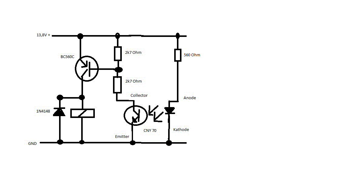

Hi, ich hab jetzt den 12k gegen einen 2k7 ersetz. Jetzt zieht das Relais, egal was ich vor die CNY70 halte (ALU-Folie, weißes Papier...), gar nicht mehr an. Hab ich evtl. den CNY70 oder den BC560C kaputt gemacht?
HAHA :)) Super, es funktioniert. Ich hab noch aus dem 1 kOhm einen 560 Ohm gemacht und es funktioniert :) ICH DANKE EUCH!
