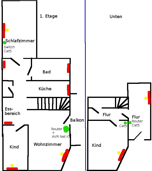

mich hats auch erwischt: 980,- Euro Nachzahlung Gas. Nun wird nicht
gejammert sondern Lösungen müssen her :)
Also ich wohne in einem schönen alten Haus mit fast überall neuen
Fenstern über 2 Etagen. Die Skizze zeigt den Aufbau unseres Hauses. Der
dicke grüne Punkt im Wohnzimmer ist eine Linksys WRT54G. Cat5 - Kabel
gehen von hier aus bereits in das Erdgeschoss ins Kinderzimmer jedoch
sofort rüber in den Flur. Da steht das Kabelmodem + ein weiterer Router
auf einem Regal knapp unter der Decke. Von der Linksys im Wohnzimmer
geht über eine Mauerdurchführung zum Balkon dann übers dach rüber ins
Schlafzimmer ebenfalls ein Cat5, welches in ein Schwitch geht.
Ich möchte nun meine Heizungen steuern. Dazu möchte ich zum einen das
AVR NET IO nutzen sowie möglichst die bereits vorhandene Verkabelung, um
nicht überall Funkthermostate zu benutzen. Als Temperatursensor hab ich
die DS18S20 am AVR.
Die roten Dinger sind die Heizungen. Diejenigen, die ich gelb markiert
habe, würde ich sehr gerne steuern.
Nun meine Fragen:
1. Reichen die vorhandenen Cat5, um die DS18S20 UND die regelbaren
Thermostate anzuschließen OHNE den Netzwerkverkehr lahm zu legen. Es
verbleiben ja an sich 4 freie Leitungen im Cat5. Die DS18S20 möchte ich
nicht parasitär versorgen, d.h. ich bräuchte da 3 von den 4 Leitungen,
oder?
Einen DS18S20 will ich zusätzlich nach draussen verlegen, dass die
Heizungen bei bestimmter Aussentemperatur gar nicht erst öffnen. Das ist
aber undramatisch, weil ich ja bereits eine Mauerdurchführung 30cm neben
dem AVR habe.
2. Welche Thermostate eignen sich denn für mein Vorhaben?
Ist das Protokoll des Ventilantriebs FHT8V, ARR-Bausatz (
http://www.elv.de/Ventilantrieb-FHT8V,-ARR-Bausatz,-inkl-Batterien/x.aspx/cid_74/detail_10/detail2_11173/flv_/bereich_/marke_
) offen so dass ich das Kinderzimmer oben damit betreiben könnte? Was
brauche ich dann da am AVR zum Empfang?
3. Welche Thermostate "mit ohne" Funk kommen in Frage? Wieviele Kabel
brauche ich da zur Steuerung? Oder ist es besser, ALLE mit Funk zu
betreiben?
Vielen Dank für Eure Mühe.
Andy

Fang nicht mit utopischen Sachen an.
Kauf dir FHT8b als Set.
Achte drauf, dass du die B-Version bekommst.
Rüste dann auf mit 1Wire und anderen Dingen auf.
IPymcon ist ein Tipp. Verbindet dann deine 1Wire, FHT und andere Systeme
zur Hausautomation.
Aber so hast du schon mit wenig Geld gleich messbare Erfolge.
Dann weiter machen. Steinwolle ist auch ein guter Tipp, braucht kein
Strom!

Hab jetzt erstmal 4 von den Komplettsets bestellt. Ist zwar leider nicht
zentral mit der AVR zu steuern aber hauptsache, es funktioniert erstmal.
Danke für den Tipp
