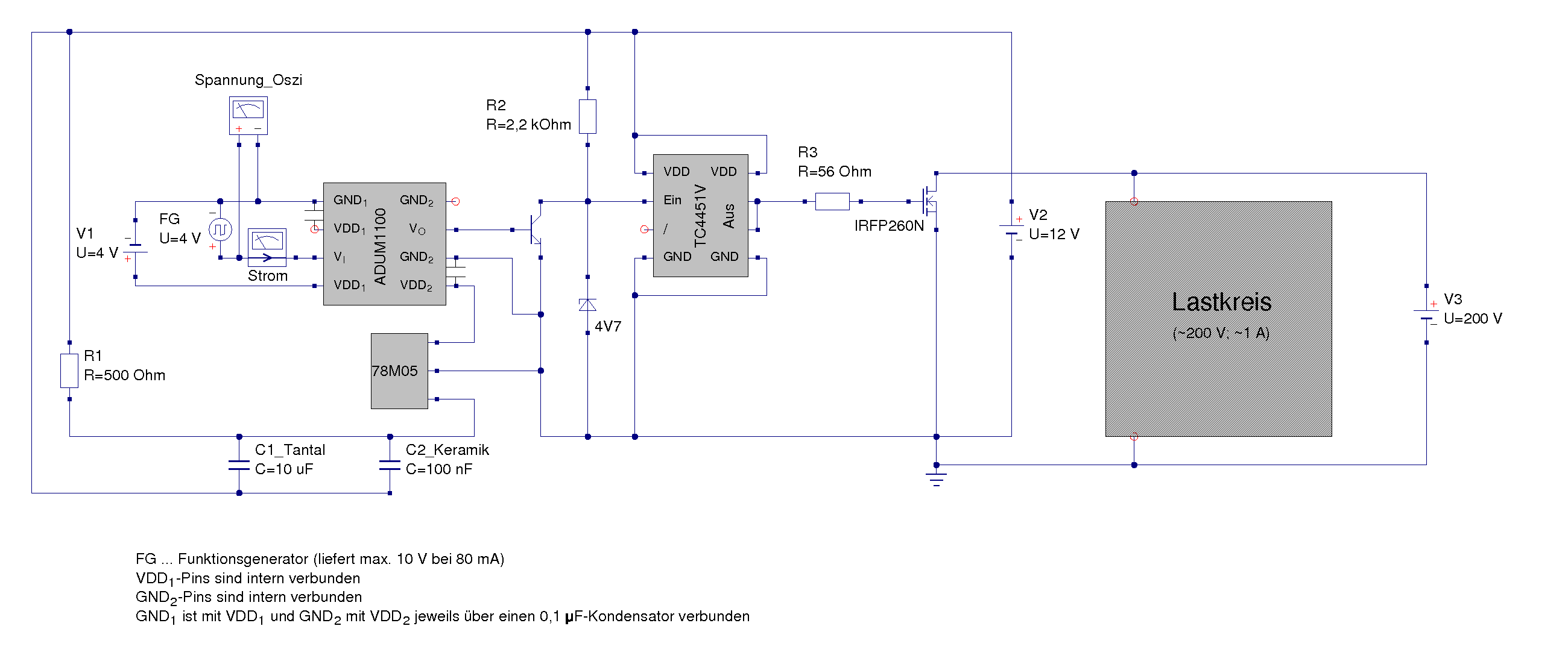

Liebe Experten,
bei angefügter Schaltung tritt folgendes Problem auf: wenn ich - wie
dargestellt - mit dem FG schöne Rechteckspulse zum ADUM an Vi schicke,
ist das Signal bereits an Vi, wie auch am Ausgang Vo, lediglich eine
konstante Spannung genau der Höhe der Versorgungsspannung V1. Ich
fürchte, das kann wohl nur sein, wenn der ADUM tot ist, oder? Er zieht
nämlich bei geschildertem Ablauf viel mehr Strom als er am Vi laut
Datenblatt verträgt (>>> 7mA).
Dazubemerken sollte man noch, daß der Aufbau ohne 7805, ADUM und
Transistron, und stattdessen mit einem einfachen Optokoppler, tadellos
funktioniert.
Mache ich irgend etwas grundlegendes in der Beschaltung des ADUM falsch,
oder hatte ich einfach Pech mit meinen bisherigen beiden ADUMs (DOA)?
In der Hoffnung auf Eure Hilfe,
Snorri

Wenn ich das richtig sehe, fehlt an dem NPN-Transistor der
Basiswiderstand.
a.dent
von Rainer M. (excogitator)
Hallo Snorri,
hast du schon mal daran gedacht dem Transistor am Ausgang des ADUMs
einen Basiswiderstand zu spendieren? Ich denke so 10k sollten reichen.
Ohne diesen Widerstand fliest ein viel zu hoher Basisstrom und da ist es
schon möglich, dass der ADUM dabei drauf geht.
Rainer

Liebe Leute, ich brauche bitte nochmal Eure Hilfe.
Ich habe jetzt einen 10k-Basiswiderstand verbaut. Trotzdem hat mein neu
verbauter ADUM wieder das Zeitliche gesegnet. Kann es sein, daß diese
Dinger so extrem empfindlich sind, daß einmal ungeerdet angreifen
reicht, um sie zu töten? Was sagt Ihr - kann es noch am Kreis liegen,
oder muß der jetzt so passen?
Könnt Ihr Euch vorstellen, daß der gefehlt habende Basiswiderstand auch
die enorme Stromaufnahme auf der Eingangsseite erklärt? Daß also quasi
der fehlende Widerstand den ADUM umgebracht hat, und dadurch auch die
FG-Seite ungezügelt Strom zu ziehen begann?
Jetzt ist es nämlich so, daß auf der Ausgangsseite Alles passt - Strom
und Spannung sind in Ordnung - nur Signal liegt eben keines an. Aber auf
der Eingangsseite ist es nach wie vor so, daß wenn ich die Versorgung
auch nur auf 1V aufdrehe, er gleich mehrere hundert mA zieht.
Aber wie gesagt: vielleicht war dieser ADUM dann ja schon - durch meine
Schuld - DOA...
Hat der ISO721 irgendwelche vorteile gegenüber dem ADUM1100?
Vielen Dank für Eure Hilfe,
Snorri

Was genau soll dein IRFP eigentlich schalten? V3 Kurzschließen? Wozu?
von Harald H. (mirona)
ist der Ausgang wirklich so beschaltet, wie im Schaltplan?
Dann wundert mich nichts. Der Ausgangsmosfet schließt die 200 V kurz!!!
von Stefan P. (form)
500 Ohm vor dem 7805 sind auch etwas komisch.
Allerdings sind mir letztens auch zwei ADUM's (allerdings 1400er)
gestorben. Empfindlich scheinen sie auf jedenfall zu sein.
von Snorri G. (snorri)
Hoppla! War natürlich falsch gezeichnet!
Hab's in beiliegendem Plan korrigiert.
Das ändert aber leider nichts an meinem ADUM-Problem, weil ich MOSFET
und Treiber zur Zeit gar nicht drinnen hab, um wirklich nur den ADUM zu
testen. Der Kreis steht also genau wie gezeichnet da, nur ist der
Treiber ausgebaut.
Geht bei mir auf der Versorgungsseite etwas schief? Oder stimmt das so?
Danke,
Snorri
noch zwei Sachen.
1. Was gibt der Funktionsgenerator für eine Spannung aus? (+/- 4V oder
nur +4V). Wenn die Spannung negativ wird, bzw. größer als die
Betriebsspannung (hier 4V) kann es schon die Eingangsstufe zerschießen.
2. Stimmt die Anschlußbelegung des 78M05? Außerdem fehlt hier der
Kondensator auf der 5V Seite. Ist meisten notwendig um Schwingungen
auszuschließen.
Bezüglich des 500Ohm Widerstand ist schon alles gesagt.
von Gerhard. (Gast)
Die Beschaltung des MOSFET Treibers ist falsch. Die TC4451
Ausgangspannung ist auf die Versorgungspannung begrenzt. Der MOSFET
Lastkreis muss auf den DRAIN und +INPUT kommen so dass die SOURCE und
GATE einen gemeinsamen Bezugspunkt bekommen, da die GATE Schaltspannung
ja nur 12V sein kann. Es ist also nicht moeglich den MOSFET fuer 200V
auf diese Weise schalten.
Uebriegens, wenn Du den TC4452 verwendest kannst Du Dir den Transistor
sparen weil der nicht invertiert. Der TC4451 invertiert.
Warum der ADUM1100 kapputt geht ist mir auch ein Raetsel. Ich verwende
die ADUM1401 schon seit langem und uns ist das noch nicht passiert. Bis
jetzt arbeiten die in unseren Schaltungen absolut zuverlaessig. Da muss
irgend etwas anderes dahinter stecken.
Viel Erfolg bei der weiteren Fehlersuche!
mfg,
Gerhard
@ mirona:
Bez. -4V --> guter Einwand; da bin ich mir gar nicht 100% sicher. Das
muß ich ausmessen.
Naja, es ist ein Kondensator zwischen VDD2 und GND2, falls Du das
meinst. Den habe ich etwas unbeholfen händisch dazueingezeichnet.
Du meinst der 500 Ohm Widerstand ist umsonst, oder? (War ein
verzweifelter Versuch, den Strom unten zu halten...)
@ Gerhard
Gerhard. schrieb:
> Der MOSFET
Kannst Du das bitte nochmal erklären? Meinst Du mit +INPUT VDD oder
wirklich das Eingangssignal am Treiber?
Du meinst... Ja natürlich! Ich kann mit dem Ausgang vom ADUM direkt in
den Eingang des Treibers! Das ist ein nutzloses Relikt von früheren
Versionen mit Opto. Den ganzen Spannungsteiler + Transistor brauch' ich
ja gar nicht! Danke!
Würdest Du den ADUM gleich beschalten, oder anders?
Danke,
Snorri
von Gerhard. (Gast)
Hallo Snorri,
"Kannst Du das bitte nochmal erklären? Meinst Du mit +INPUT VDD oder
wirklich das Eingangssignal am Treiber?"
Zwei Aenderungen sind notwendig:
1) Die SOURCE muss auf Masse der 12V Versorgung.
2) Deine Last muss anstatt Massebezugspunkt (Wenn moeglich) zwischen der
+200VDC Stromversorgung und dem DRAIN geschaltet werden.
Auf diese Weise sieht das GATE nur die Schaltspannung von 0/12V vom
TC4451 welcher mit 12V versorgt wird.
Das andere Problem ist wirklich raetselhaft. Vielelicht stimmt was mit
der isolierten Stromversorgung nicht. Beschalte den ADUM1100 mit einer
5.1V 1W Zenerdiode zwischen VDD1 und GND1. Versorge den ADUM1100 ueber
einen Widerstand von 100 Ohm und miss den Strom. Wenn Du ein relbares
Netzteil hast bring die Spannung langsam hoch und ueberwache den
Laststrom an VDD1. Schliess am Eingang einen Serienwiderstand von 10K an
um den Eingangstrom zu begrenzen. Auf diese Weise sollte der ADUM1100
nicht abgeschossen werden koennen. Hier kannst Du auch eine 5V
Zenerdiode anschliessen. Auf der anderen Seite miss zuerst die 78M05
Spannung um sicherzugehen dass deer tatsaechlich 5V produziert.
Strommaessig ist er ja durch den 470 Ohm begrenzt.
Du musst auch aufpassen dass am Eingang kein unzulaessiger Strom durch
Ueberspannung fliesst. Das kann einen sogenannten SCR latchup Zustand
verursachen der ohne Strombegrenzung zu einem Totalverlust gebracht
wird.
Versuch das mal,
Gerhard
von Gerhard. (Gast)
HAllo Snorri,
mir ist noch ein Gedanke gekommen:
Bist Du sicher dass die Ausgangsspannung Deines Funktionsgenerators
nicht unter Null schwingt? Mein HP33120A tut das beim Einschalten
solange man nicht die DC Offset entsprechend einstellt. Bei einer
negativen Eingangspannung relative zu GND1 koennte es bei CMOS
(ADUM1100) einige Ueberraschungen geben (Latchup).
Gerhard
von Marco S (Gast)
Vo über die BE-Strecke des Transistors gegen GND2 kurzschliessen,
gefällt dem ADUM bestimmt nicht, dafür würde ich die Blockkondensatoren
C1 und C2 gegen GND schalten.
Vielen Dank für Eure Hilfe!
Habe alles das, was ich von Euch an Anregungen bekam, durchbehirnt, und
wollte Euch jetzt wissen lassen, was des Rätsels Lösung war. Es war
wirklich ziemlich schräg, und Ihr werdet wahrscheinlich in schallendes
Gelächter ausbrechen, wenn Ihr die Antwort erfahrt. (Davon abgesehen,
daß Ihr einige zusätzliche Fehler am Kreis offengelegt habt, die ich
vorher nicht erkannt habe.) Also, der ADUM ist ja ein Mikro-SD, und als
solcher auf eine kleine Adapter-Platine aufgelötet, die dann auf die
eigentliche Platine des Aufbaues verbaut wird. Das hat immer unser
Instituts-Elektroniker gemacht (--> Feinlötkolben). Nun war er nicht zur
Hand, und ich habe es notgedrungen mit meinem plumpen Lötkolben selbst
gemacht. Und siehe da, es hat funktioniert! Und nicht nur das; bei'm
Auslöten des alten, verstorbenen ADUMs zeigte sich, daß dieser
"verkehrt" (in unserem Sinne) eingelötet war. Also anders herum als der
Erste, den wir ihm zum umlöten brachten. Daß er ihn anders herum als in
der Vorlage einlöten würde, daran habe ich nie gedacht...
Dumm, nicht?
Aber jetzt klappt alles, und läuft wie ein Glöckchen.
Also vielen Dank nochmal für Eure Hilfe,
Snorri
