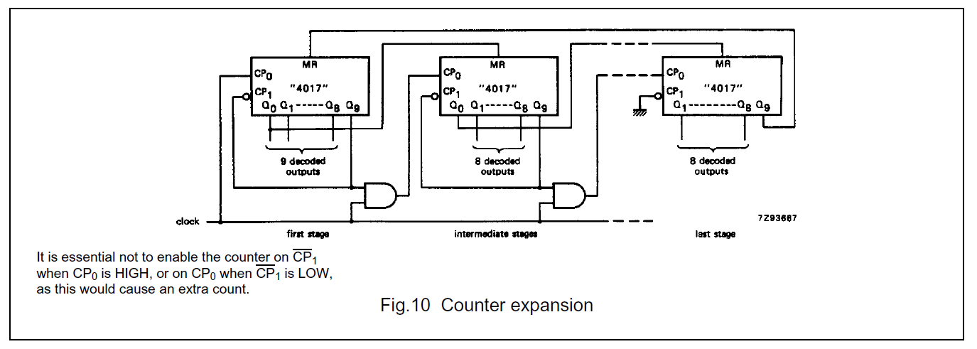

Ich möchte für Weihnachten ein Lauflicht mit mindestens 60 LEDs bauen.
Ausser einer einstellbaren Geschwindigkeit soll die Schaltung noch einen
"Start" und einen "Reset"-Button haben.
Gedacht hab ich mir das mit mehreren kaskadierten 4017ern und einem
NE555 als Taktgeber.
Die Schaltung zur Kaskadierung der LEDs hab ich aus dem Datenblatt
übernommen, siehe Anhang.
Jetzt hab ich aber alle 8 LEDs einen 4017er zu setzen.... für eine
Lichterkette doch etwas "aufwändig".
Ich hab mir auch schon überlegt einen ATMEGA128 zu nehmen (hätt ich noch
in der Kiste) und dessen ca 40 Ausgänge zu nehmen und sie zu
multiplexen... also die ersten 30 LEDs mittels einem Pin zu enablen, die
anderen mittels zweitem Pin....
Habt ihr noch eine andere Idee / Schaltung parat?

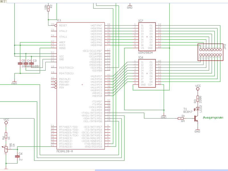

Müsste so passen, oder?
Jaaa, ich weiß n Mega 128 ist da echt overdone, aber ich hab nix anderes
da :-)

Matrix schön und gut, aber ein Dauerlicht geht damit nicht.... (war ja
auch seither nicht die Aufgabe).
Wenn an jedem Ausgang des ULN je 8x20mA gezogen werden dampft das Ding
wahrscheinlich komplett ab, ich versteh das Datasheet so, daß insgesamt
max 500mA fließen dürfen, bei acht Zeilen komme ich aber auf 8x160 =
1.28 A.
Kennt jemand einen höher belastbaren Treiberchip?
von Knut B. (Firma: TravelRec.) (travelrec) Benutzerseite
Die Treiberchips vertragen 500mA pro Kanal, aber nur bei 10% Duty-cycle.
Wenn Du ständig durchschaltest sollte das schon gehen. Eine Matrix muß
ohnehin stetig durchgeschoben werden. Abgesehen davon sind die
Treiberchips falsch angeschlossen. Den CD+ am ULN2803 kannst Du frei
lassen oder mußt ihn an V+ anschließen. Vom UDN2982 muß Vs an V+ und
nicht an GND. Am GND des Controllers fehlen 2 Junctions nach GND.
von micha b (Gast)
Danke für den Hinweis, die beiden Chips hatte ich kurz zuvor
untereinander getauscht, daher der Fehler. Hatte aber am selben Abend
noch gemerkt dass das so falsch ist, nur nicht an meinen falschen Post
hier im Forum gedacht.
Die beiden GND am Prozessor sind hingegen nicht zwingend notwendig, ich
habe bereits ca. 30 Platinen mit dieser Beschaltung gemacht,
funktionieren alle bestens.
Werde aber deinen Hinweis befolgen, mehr "Erde" schadet nie. :-)
Danke, dass du so genau hingeschaut hast!
Die GNDs sind zwar chipintern verbunden, halten aber keiner größeren
Belastung stand. Aus Gründen der Zuverlässigkeit (Stromfähigkeit) und
aus EMV-technischen Gründen müssen immer alle GNDs und VCCs eines
Packages angeschlossen werden.
