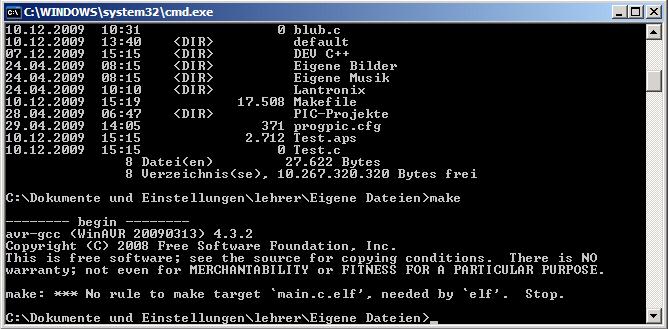

von Jannes B. (janpabo)
ich habe wie beschrieben das projekt und das Makefile erstellt und auch
in der Konsole ausgeführt. Nun hat er das ausgegeben was in dem
screenshot steht welchen ich an den Post hier angehängt habe. Was habe
ich damit jetzt genau gemacht?
von Oliver (Gast)
Upps, sorry, mein Fehler.
Mach das makefile im Editor mal auf und ändere die Zeile
># Target file name (without extension).
>TARGET = main.c
in
>TARGET = main
(ohne das .c hintendran)
Speichern, und dann nochmal make aufrufen.
Oliver
