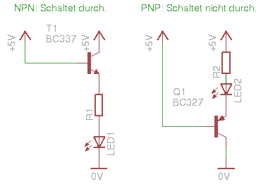

beim NPN-Transistor kann ich die Kollektorschaltung (Emitterfolger) ja
auch ohne Basiswiederstand aufbauen.
Beim PNP-Transistor hingegen funktioniert das nicht. Im Gegenteil: Wenn
der Widerstand zu klein ist, fließt weniger Strom als bei einem
größeren.
Irgendwie verstehe ich das nicht so ganz, kann das jemand kurz erklären
oder mir 'ne Quelle nennen, in der ich das nachlesen kann?

von Helmut L. (helmi1)
Das ist das gleich nur mit anderer Polarität. Das hast du was falsch
gemacht.
Bei der PNP-Kollektorschaltung gehört der Kollektor an GND und der
Emitterwiderstand an +Versorgung-

von mikrogast (Gast)
So :)
Beide Beschaltungen sind für Schaltanwendungen ungünstig, weil in beiden
Fällen eine Kollektorschaltung vorliegt. Es werden in beiden Fällen die
Transistoren nicht voll durchgesteuert und mindestens eine Uce von etwa
0,7V bleiben.
Für Schaltanwendungen (Emitterschaltung) kommt der Emitter auf
Bezugspotential (bei npn ist das GND und bei pnp ist das Vcc). Die Last
kommt an den Kollektor. Und über den Basisstrom kann die Übersteuerung
festgelegt werden.
von mhh (Gast)
häng mal die Basis vom PNP an Masse bzw -5 V
und man sollte immer einen Basiswiderstand verwenden.
von Andrew T. (marsufant)
Bei der pnp Variante die Basis an Masse/GND legen.
Und natürlich ist der Basiswiderstand da nicht notwendig und kann
getrost weggelassen werden.
