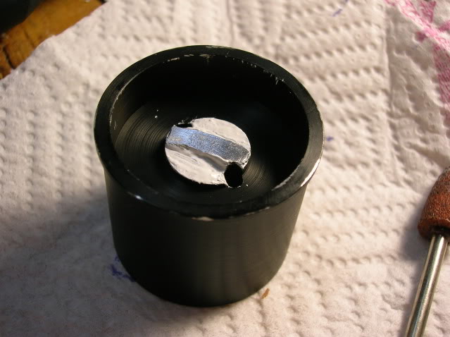

ich habe in meiner Maglite eine Led eingebaut die mit 3,7V betrieben
wird und bis zu 9 Ampere zieht. Nun brauche ich einen passenden Fet um
die Led zu versorgen da der Standardmäßig in die Maglite eingebaute
schalter diese Spannung nicht aushält.
Hoffe ihr helft mir weiter.

von Jochen S. (jochen_s)
OffTOPIC:
9A bei 3,7V macht ca. 30 Watt, LEDs haben nen sehr guten Wirkungsgrad
aber dennoch würde mich erstens der TYP der LED interessieren, zweitens
deine Kühlmaßnahmen......
OffTOPICoff:
Ansonsten suchst du eher einen Schalter der den Strom führen kann, die
3,7V sind nicht das Problem. Als Problem bei einem FET sehe ich auch die
Spannungen, da ein FET zum sicheren Durchschalten mehr als die 4,5 V
oder wieviel deine Maglite hat benötigt. Hierzu sind in den
Datenblättern aber Kurven hinterlegt mit welcher U (gs) (Gate-Source)
welcher Strom fliesen darf.
Vielleicht wäre es aber auch eine Option einen Stromregler (den du ja
ohne Zweifel brauchst) mit Enableeingang zu verwenden und diesen mittels
des Originalschalters zu schalten.
Jochen
von Paetzi (Gast)
Ich benötige keinen Stromregler da ich 3 NiMh Akku´s verwende die um die
3,6V liefern. Nur hält der Standard Maglite schalter auf Dauer diese
Watt zahl nicht aus und deshalb wollte ich den Schalter der Maglite nur
zum durchschalten nutzen und die Led direkt an + und über den Fet an -
anschliessen.
Als Led nutze ich eine SST 90
http://www.luminus.com/content1504

3,7V kann offiziell KEIN EINZIGER MOSFET zum vollen Durchsteuern.
Praktisch wird man aber einfach ein dickes Ding nehmen, das Faktor X
überdimesioniert ist und hoffen dass es geht.
>Ansonsten lasse ich es über den gemodetten Schalter laufen und hoffe das
>er hält.
Die hoffnung stirbt zuletzt. Kurz nach der LED ;-)
>Habe gerade mal die parametrische suche vn International Rectifier
>ausprobiert uns muss sagen. Da blicke ich nicht durch.
Normal, dort gibt es schon ein "paar".
>Wie gesagt hoffe ihr werdet mir noch weiterhelfen ansonsten wird am
>Samstag mein E-Technik Lehrer befragt.
Siehe MOSFET-Übersicht
Ein IRL3705N sollte passen, auch mit läppischen 3,7V am Gate.
