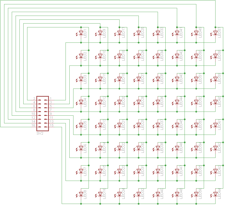

ich studiere Elektrotechnik und wollte mich jetzt mal an mein erstes
eigenes Projekt wagen. Bis hab ich nur ein wenig mit nem Atmega 32
rumgespielt, Funkuhr programmiert usw. Hab einen extra Thread
aufgemacht, da ich keinen vorhandenen missbrauchen wollte. Hoffe das ist
so ok?

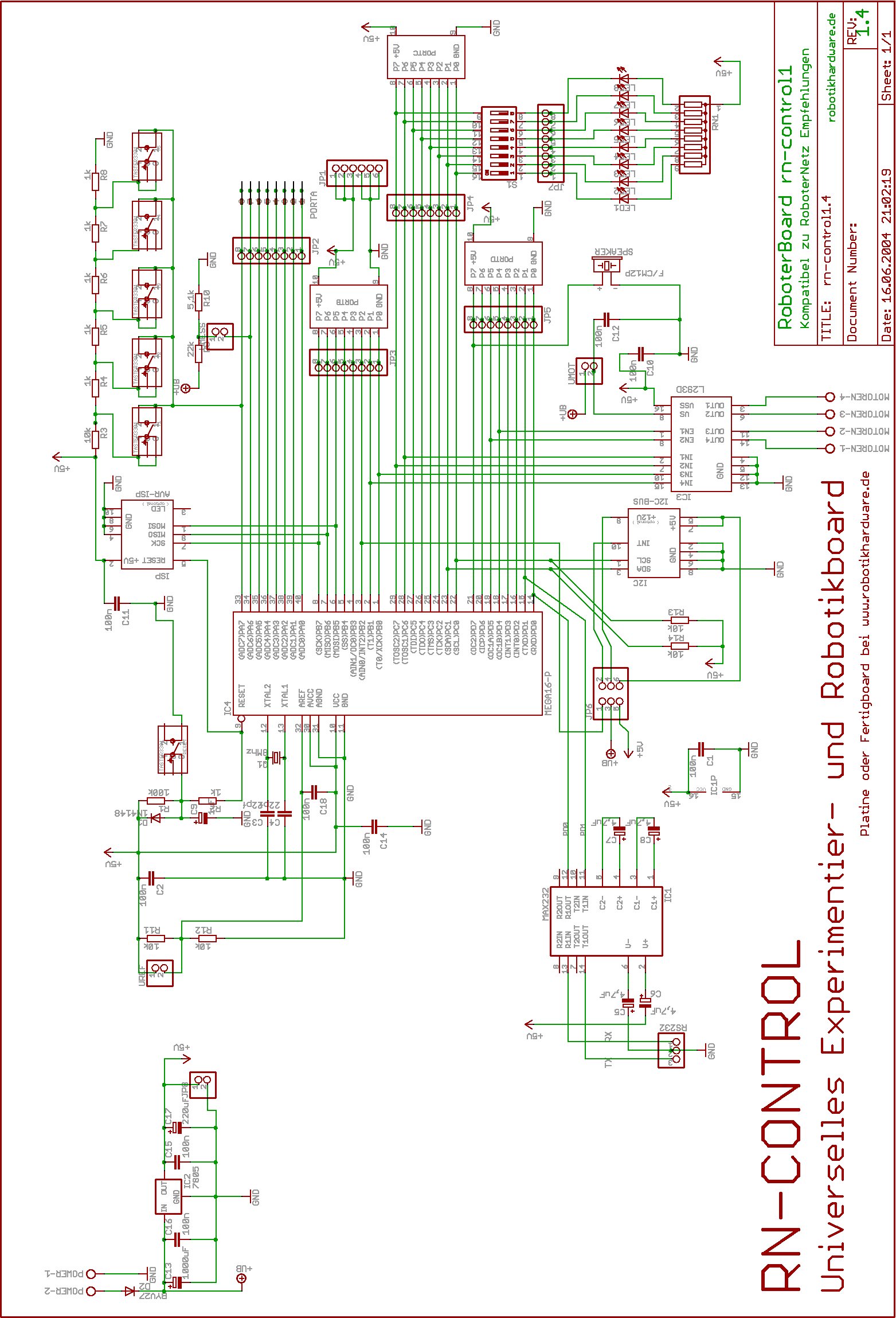

Als Entwicklungsboard hab ich das RN-Control. Habe mich an diesen
Schaltplan zum beschalten des Atmega 32 auf meinem Matrix-Board
gehalten. Hab nicht alles übernommen sondern nur das was mir wichtig war
und da sind mir ein paar Sachen aufgefallen die ich komisch finde.
1. Laut Atmega32 Datenblatt muss ein externer Quarz über 2 Kondensatoren
22pF gegen Masse geschalten werden. Warum liegt beim RN-Control da noch
C2 mit 100nF? Die Versorgungsspannung vom Atmega ist ja schon über C14
entkoppelt.
2. Was macht C18? Laut Datenblatt soll ich AREF auf VCC legen. Die kann
ich dann über nen C mit 100nF an Masse entkoppeln. Beim RN-Control geht
dieser Kondensator aber nicht auf Masse sondern VCC? Würde jetzt der
Jumper bei UREF gesteckt ist C18 kurzgeschlossen.

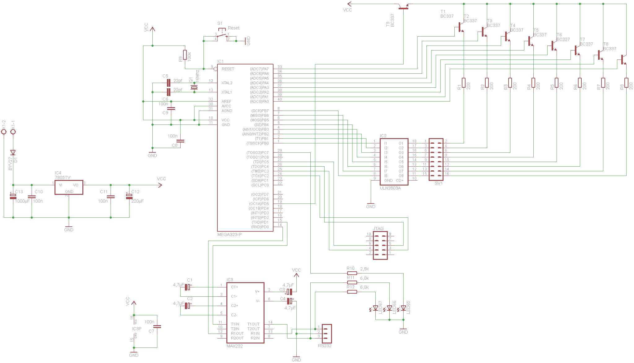

3. Die Reset Schaltung vom RN-Control ist mir nicht ganz klar. Meine
müsste doch auch funktionieren oder?
4. Beschaltung des MAX232. Wenn ich mir das Datenblatt vom MAX232
anschau bräuchte ich für C5,6,7 und C8 nur 1µF statt 4.7µF wie auf dem
RN-Control.
5. Würde mich freuen wenn sich jemand meinen Schaltplan kurz durchschaut
und auf kleinere und größere Fehler hinweist. Auf was sollte ich beim
Layouten achten, besonders zur Leiterbahndicke, -abstand usw?
Würde es gern einseitig Layouten was aber wohl schwer werden wird oder?
Hier noch der Schaltplan vom RN-Control
http://www.rn-wissen.de/images/c/c6/Rncontrol1.4schaltplan.gif
Vielen Dank schonmal
lg
Rydec
von Falk B. (falk)
@  Daniel W. (rydec)
>C2 mit 100nF?
Welcher C2? Welcher Schaltplan?
>entkoppelt.
Nöö, das ist faat immer falsch.
Würde der Herr Studiosus sich mal mit der Netiquette befassen, würde
er den relevanten Schaltplan posten bzw. verlinken, könnte man ihm auch
helfen.
Jain.
T9 ist so eher sinnlos bzw. funktioniert nicht wirklich. Brauchst du
auch nicht. Lass ihn weg.
Aref bekommt nur 100nF nach Masse, KEINE Verbindung zu Vcc.
>RN-Control.
Ja.
Mach dich nicht verrückt. Hier glaubt jeder Anfänger, tausend Qualen zu
leiden wenn er es nicht superprofiperfekt macht. Ohje!
NEIN! Ne handvoll Drahtbrücken und fertig.
>http://www.rn-wissen.de/images/c/c6/Rncontrol1.4sc...
Geht nicht.
MfG
Falk

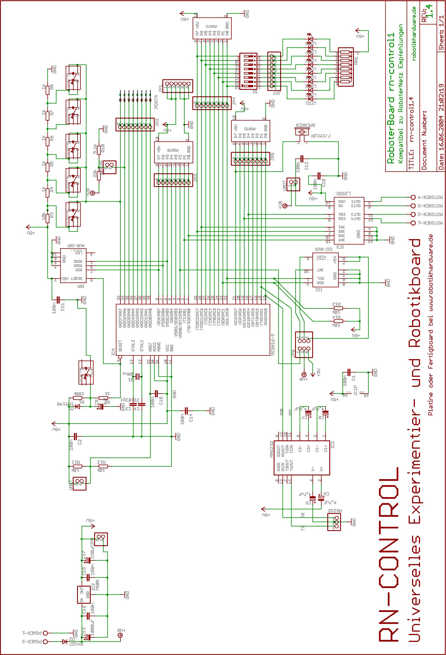

von Daniel W. (rydec)
>>C2 mit 100nF?
C2 beim Schaltplan des RN-Control. Bei mir funktioniert der Link wenn
ich darauf klicke. Habe ihn aber extra nochmal angehängt.
> helfen.
Schaltplan vom RN-Control war verlinkt und der funktioniert bei mir
auch. Hab ihn aber jetzt extra nochmal angehängt. Was das mit der
Netiquette zu tun hat versteh ich net. Verlinkt war er ja...
> Jain.
Warum funktioniert es nicht mit einem Pull-Up Widerstand den
RESET-Eingang des Atmegas auf VCC zu legen und dann bei einem Reset
diesen per Taster auf GND ziehn?
Dachte mir mit T9 eine Art Helligkeitssteuerung zu realisieren per PWM.
Andere Lösung?
Erledigt, siehe oben.
>>RN-Control.
> Ja.
Kann man sich dann die 4,7µF beim RN-C erklären? Schaltung funktioniert
auch so problemlos.
> P S Was waren das noch für Zeiten, als man nicht wegen jedem Pups den
> Rest der Welt fragen konnte bzw. gefragt hat? Sind die Leute gestorben?
> Oder haben die einfach selber gelernt, wenn gleich etwas langsamer?
> Hmmmm?
Wollte nur über grobe Fehler bescheid wissen, bevor ich mich ans ätzen
mache.
Mfg
Rydec
von Falk B. (falk)
@Daniel W. (rydec)
Dann bist du dort wahrscheinlich angemeldet und hast einen Coockie. Hab
ich nicht.
Ja, aber erstens am Ende und zweitens funktioniert er nicht.
Anyway.
Das ist OK. Das Jain bezog sich auf die Gesamtschaltung.
>Andere Lösung?
Prinzipiell ja, praktisch aber etwas anders. Nimm dazu einen Logic Level
P-Kanal MOSFET, der den Strom auf verträgt.
>auch so problemlos.
Ist egal, der MAX232 läuft mit so ziemlich allen Cs > 1uF.
MfG
Falk
von Christian T. (Gast)
>>C2 mit 100nF?
Das hat nichts mit dem Quarz zu tun. Ich würd behaupten da hat sich
jemand nur beim Zeichnen für C2 nen Massesymbol gespart. Und hat die
Masse vom Quarz genutzt um C2 anzubinden... Du musst also C2 seperat
betrachten. Man müsste sich dazu mal das Layout anschauen. Ist
vielleicht einfach nur nen Ablockkondensator der an ner anderen Stelle
sitzt.
