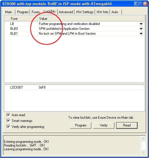

Ist ein AVR mit Bootloader (der verschlüsselte Hex-Datein annimmt) mit
diesen Bits korrrekt vor Auslesen geschützt?

Ich schätz, dass BLB0 den Sinn des Bootloaders "zerstört", da er ja
Zugriff auf die App. Section verbietet (prohibited).

Ich dachte, das ist ein Verbot-Bit, das Code IN der App-Sektion betrifft
und nicht Zugriffe AUF die App-Sektion (der Bootloader funktioniert mit
den Bits).

ich bin mir nicht sicher glaube aber die lockbits beziehen sich nur auf
das programmier-interface. der µC selber sollte den programmspeicher
aber noch per software beschreiben können.

Ich sollte vieleicht dazusagen, dass der Bootloader auch
unverschlüsselten Code installiert (Kunden-Firmware) - kann man dadurch
etwas einschleusen, was die davor installierte Firmeware ausliest?

Eigentlich schützen die BLBs die App.Section vor dem Bootloader:
> BLB01, BLB02 Durch diese Bits kann der Code sogar vor dem Zugriff durch
> den Bootloader geschützt werden
> BLB11, BLB12 Diese Bits schützen den Bootloaderbereich selbst
(http://www.rn-wissen.de/index.php/Avr#Die_Fusebits)
> kann man dadurch etwas einschleusen, was die davor installierte
> Firmeware ausliest?
Kann man; gibt aber nen einfachen "Trick":
Sobald ein Kommando zum Schreiben einer Page kommt: erst mal gesamten
App.Bereich löschen, danach erst die Page schreiben. (gelöscht werden
muss die ja vor dem Schreiben sowieso)
Du hast Recht, meine Bits tun es doch nicht. Hatte wohl was falsches
getestet.

So richtig?
