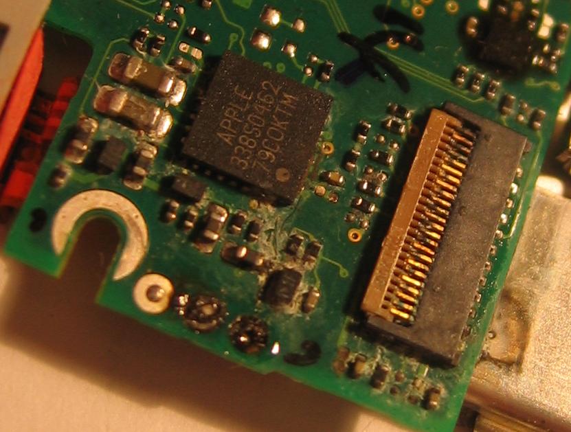

Hallo, ich habe ein Problem mit meinem Ipod Nano 3G. Ich hoffe ich poste hier unter dem richtigen Punkt. Das Display funktioniert nicht mehr. Ich habe den Ipod zerlegt und eine Stelle auf der Platine gefunden die etwas komisch aussieht. Es ist etwas grünliches darauf. Ich habe versucht es wegzuputzen aber man kann es immernoch gut erkennen. Weiß jemand was das ist? (Der Akku ist nicht ausgelaufen) Wie kann ich die Platine reinigen. Zumindest so, dass das Display wieder Kontakt bekommt. Das scheint nämlich das Problem zu sein. Viele Grüße Meike
also irgendwie sieht das ding übelst gelötet aus :-) das grüne da ist denk ich mal flussmittelrest reinigen algemein mit tech. alkohol, für den kontakt zum display eventuell kontakt reiniger, aber ich weiss nicht ob der vllt. zu hart ist. aber überrascht mich wirklich dass das eher teilweise nach handlöten aussieht als wie aus dem bestückungsautomat :-)
Moin, das sieht sehr nach Amateur-Akkuwechsel aus. Die beiden verbratenen Pins dürften doch die Versorgungsanschlüsse sein? Mir scheint dort aber zumindest ein Bauteil auch thermisch ziemlich mitgenommen zu sein...
Da scheinen aber schon einige SMD Teile zu fehlen. Ist beim Auseinanderbauen was aus dem Gehäuse geklimmpert? Für mich sieht das eher wie mal mitgewaschen aus. Wie gesagt, mit Isopropanol reinigen und hoffen. Torste
Hallo, danke für die Antworten. Es fehlen keine Teile. Der Akku wurde nie gewechselt. Das schwarze kommt von einer Art Vergussmasse, die auf der anderen Seite der Platine zu finden ist. Ich denke eigentlich eher, dass das grüne Zeug eine Art Oxidation ist. Das Reinigen mit dem Isopropanol habe ich bereits versucht. Hat aber nicht geholfen. Ich habe gesehen, dass es ein Spray namens Kontakt60 gibt. Lohnt es sich das zu kaufen? Viele Grüße Meike
Also für mich siehts schon nach Akkuwechsel und fehlenden Bauteilen aus aus. http://s2.guide-images.ifixit.com/igi/53jLIMXuBwEVknSS.large
Auf den ersten flüchtigen Blick würde ich sagen, das Gerät war mal baden. wahlweise in Schlamm, Kaffee oder Schweiss. Könnten auch vergammelte Flussmittelreste sein. So oder so: Die Kontakte erscheinen erheblich korrodiert. Mit etwas Glück bekommst Du die mit $Kontaktspray wieder hin. Vielleicht noch Kontakt61 oder etwas vergleichbares hinterher, damit das nicht gleich wieder weitergammelt. Mit noch etwas mehr Glück liegts tatsächlich nur an den Kontakten, aber da hilft nur ausprobieren. Viel Erfolg!
Wasserschaden... bade die Platine mal in Isopropanol und bürste leicht mit ner Zahnbürste oder ähnlichem rüber. Dann dürftes du die Platine wieder schön sauber bekommen.

Definitiv Wasserschaden, kannste direkt entsorgen. Unter den BGAs bekommt man den Siff nicht raus.
Hallo zusammen,ich suche das Bauteil unten link das ist die Befestigung(Kontakte) für das Display hat jemand dieses Bauteil schon mal irgendwo bestellt? http://s2.guide-images.ifixit.com/igi/53jLIMXuBwEVknSS.large LG Sue
also, unabhängig von dem siff sieht der linke smd "platz" unter dem steckverbinder eindeutig komplett rausgebrochen aus, oder nicht? ich meine, man sieht deutlich die stellen, an denen vorher mal die smd pads waren.
