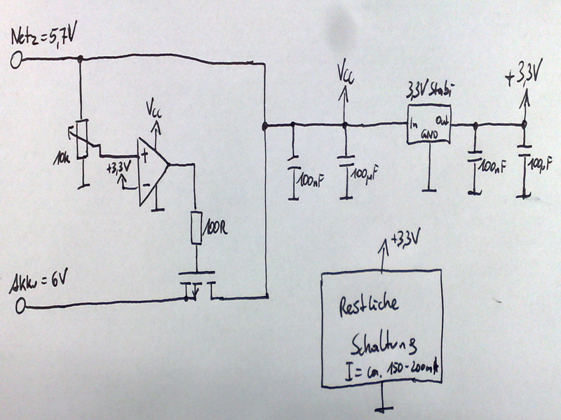

Hallo!
Ich will eine Schaltung durchgehend mit Spannung versorgen (Atmega32).
Hauptsächlich wird sie übers 230V Netz mit 5,7V versorgt. Wenn nun aber
Stromausfall ist, soll die Schaltung sofort auf Akkubetrieb umschalten.
Wie kann man das am gescheitesten Realisieren??
Ich weis, mit 2 Dioden könnte man das machen am leichtesten. Da ich aber
so wenig wie möglich Spannungsabfall an dieser Schaltung haben darf, hab
ich da an irgendwas mit FET gedacht.
Hat da jemand einen Vorschlag für mich??

Hab mir mal diese Schaltung ausgedacht.
von Gues (Gast)
Überleg mal weiter, was passiert z.B. bei Netzausfall mit deiner
Schaltung?
von Valentin B. (nitnelav) Benutzerseite
Also wie da oben geht es auf keinen Fall.
Und auch ein MOSFET hat einen Stromabfall.
Sind ja auch Dioden(o.a.) drin.
Die alternative mit dem Relais ist wirklich die stromsparendste, was das
angeht.
Und sonst?
P-Channel Mosfet, mit Pulldown an Batterie-GND und Pullup an
Netzteilspannung, jeweils über 1-10kOhm.
Und jetzt brauchst du nur nich einen Mosfet...
Valentin

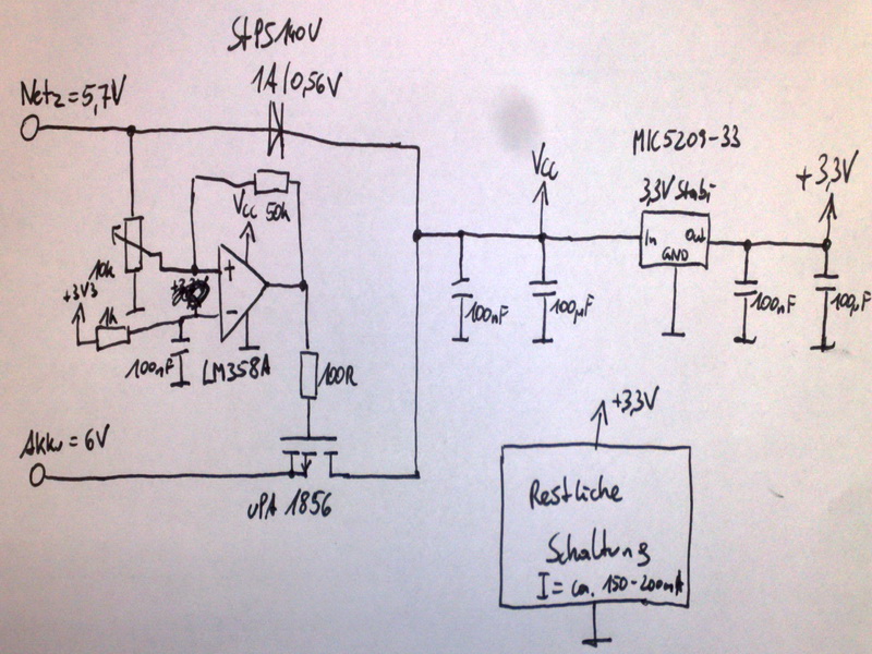

OOOOPS - hab doch glat ne Diode vergessen!!!
Diese Diode darf sein, weil meine Schaltung eine Untere Grenzspannung
von 4,8V hat.
Hier ein neuer Schaltplan:
von ipirk (Gast)
Der FET (UPA1856) ist ein Logik fet und hat ein Rds(on) von 52mR bei -
Vgs = -2,7V und Id= -2,5A. Ich glaub schon, das der weniger
Spannungsabfall hat also eine Diode mit 0,7V Spannungsabfall in
Durchlassrichtung.

Ich wuerde empfehlen einen FET "IRLML 5203" zu verwenden. Ich hab das
selbe schonmal probiert und hat super funktioniert. Der schaltet bis zu
1A und also SOT23 passt der fast ueberall mit dazwischen. Bis vor kurzem
gabs den noch bei Reichelt. Er schaltet bei ca. -3V Gatespannung schon
durch.
Den OPV wuerde ich weglassen. Einfach den Mittelabgriff vom Poti auf das
Gate klemmen.
Wenn der Platz und Aufwand es jedoch zulässt, dann ist der OPV schon
sinnvoll.

von Rangi J. (rangi)
Ja, mit OPV funktionierts.
Du solltet noch einen Mittkoppelwiderstand (ca. 20 bis 50 mal so gross
wie der Poti) einbauen. Vom Ausgang des OPV zum "+" Eingang. Dadurch
erreichst du eine Hysteresis und vermeidest dadurch ein mögliches
Schwingen im Umschaltpunkt. Ausserdem sollte der OPV noch einen 100n
Kondensator direkt an die Versorgung bekommen.
Desweiteren sollte der 3.3V noch entkoppelt werden. Also ca. 1K-Ohm und
100n gegen GND. Falls es Spitzen auf der Betriebsspanngung gibt, kann es
so zu einem Aufschwingen führen.
Zum Thema "einfache" Schaltung ohne OPV: Korrekt isses nicht, da der FET
"langsam" durch den Schaltbereich geführt wird. Praktisch geht es aber,
da sich bei richtiger Einstellung des Potis die Ströme von Netzteil und
Batterie addieren.
Wenn du sicher gehen willst, dann probier es besser aus. Ich hab meine
Schaltung leider schon abgerissen, sonst haette ich es mit dienen
Parametern mal schnell getestet.

von ipirk (Gast)
@  Rangi Jones:
Meintest du so??
MFG

ltc4414 wäre ein kandidat der macht was Du willst..
power path controller  ideal diode  o-ring controller sind stichworte
@ipirk: ja, sollte so funktionieren.
@Wayne Monga: siehe oben - es werden batterien verwendet ! keine Ladung
@Holger S.: naja, es kann doch ruhig (und sollte auch) ganz kurzzeitig
umschalten falls die versorgung ausfällt. das is ja der sinn der
schaltung.
allerdings muss ich auch anmerken:
die lösung mit einfach 2 dioden steht eigentlich nix entgegen. das ist
idiotensicher, einfach und billig. verwende einfach eine schottky diode
für den strompfad aus dem netzteil. die haben nur ca. 0,3V
spannungsabfall. als typ empfehle ich die "SS14". macht 5,4V  (5,7V -
0,3V).
für die batterien nimm eine normale diode und eine schottky diode in
reihe , macht 5V (6V - 0,7V - 0,3V) von den batterien.
und wenns noch extremer gehen soll, dann kannst du den
festspannungsregler noch durch einen lowest-drop spannungsregler
ersetzen. z.b. der "ZLDO 330" arbeitet schon ab 3,4 bis 3,5V
eingangsspanng. dafuer kannste dann auch 2 normale dioden verwenden.
