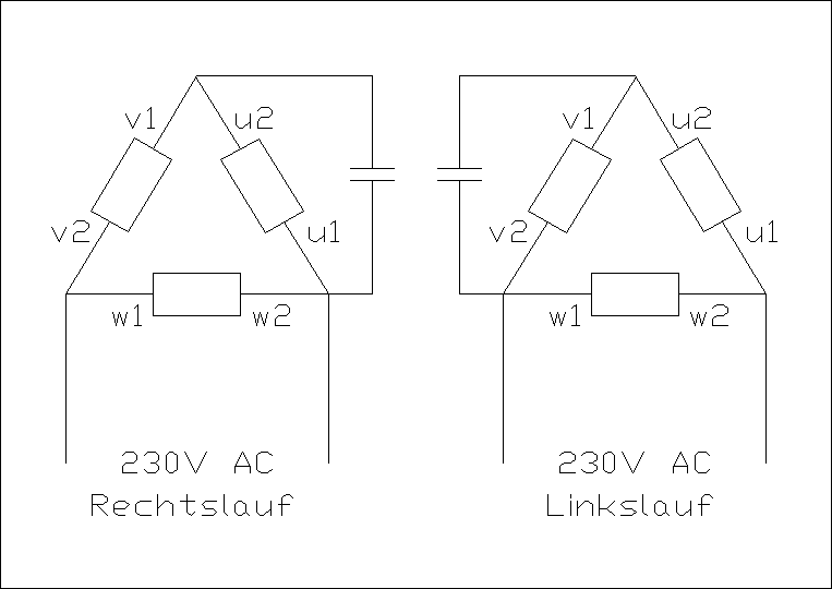

von Asdfghj (Gast)
Hallo
Es ist Gegeben: Drehstrommotor an Wechselspannung
ES ist Gesucht: Wie ändert man die Drehrichtung? (Asynchrongenerator?)
Ich weiss es hat irgendwas mit der Phase zu tun, aber ich kanns nicht
genau erklären
Kann mir Bitte jemand Helfen?
LG

von Εrnst B. (ernst)
Schaltung wie unter:
http://de.wikipedia.org/wiki/Steinmetzschaltung
Die Drehrichtung gibt der Kondensator vor, den kannst du immer auch "an
die andere" Phase klemmen.

Es war ein "Drehstrommotor" gemeint.
Eifach zwei Phasen vertauschen!

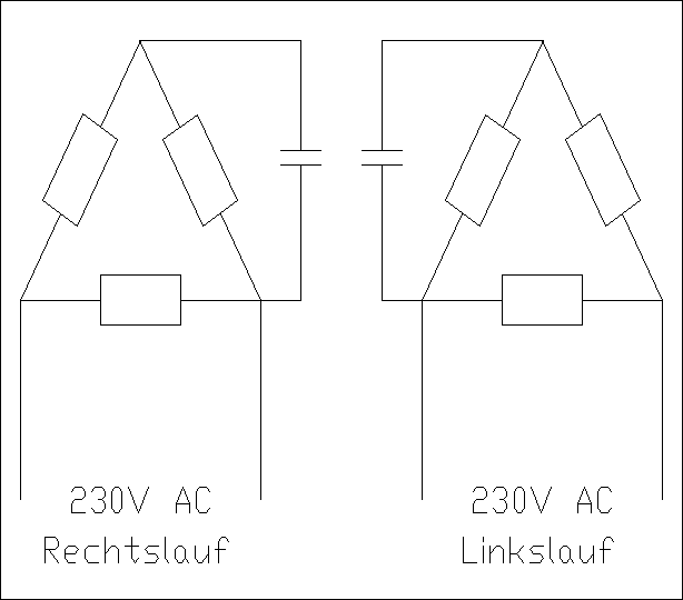

von Reinhard R. (reirawb)
oldmax schrieb:
> Die Steinmetzschaltung ist ok, da hier die dritte Phase durch
> Phasenverschiebung mittels Kondensator gebildet wird. Steckst du nun
> einen Stecker anders in die Dose, dreht der Motor auch anders rum.
Stecker Umdrehen ist Käse, es hilft nur Umklemmen. Siehe Zeichnung.
Reinhard
von Funkenschlosser K. (goalgetter)
oder mit 2 Schützen den kondenator anders zu schalten!
ein drittes schütz als netzschütz ist sehr empfehlenswert.
denk daran das die beiden kondensatorschütze sich verriegeln müssen.
Damit es jetzt nicht zu Irritationen kommt, noch mal ein Plan mit den
Anschlussbezeichnungen für die Motorwicklungen. Sonst könnte bei
oberflächlicher Betrachtung doch noch der Eindruck entstehen, Stecker
umdrehen reicht :-)
Reinhard
