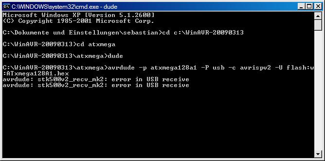

Guten Morgen,
hat schon mal jemand erfolgreich das Xplain mit dem AVR ISP MkII oder
dem Dragon programmiert? Ich bekomme es einfach nicht hin... Auch in der
Suche und bei Google habe ich nichts gefunden.

von Frank (Gast)
Hallo Otto,
hast du schon irgendwas an den XPlain Board programmiert?
er lässt sich mit dem AVRISPmkII nur über AVR Studio programmieren oder?
ich meine AVRDUDE bzw. WINavr keine Chance?
Frank

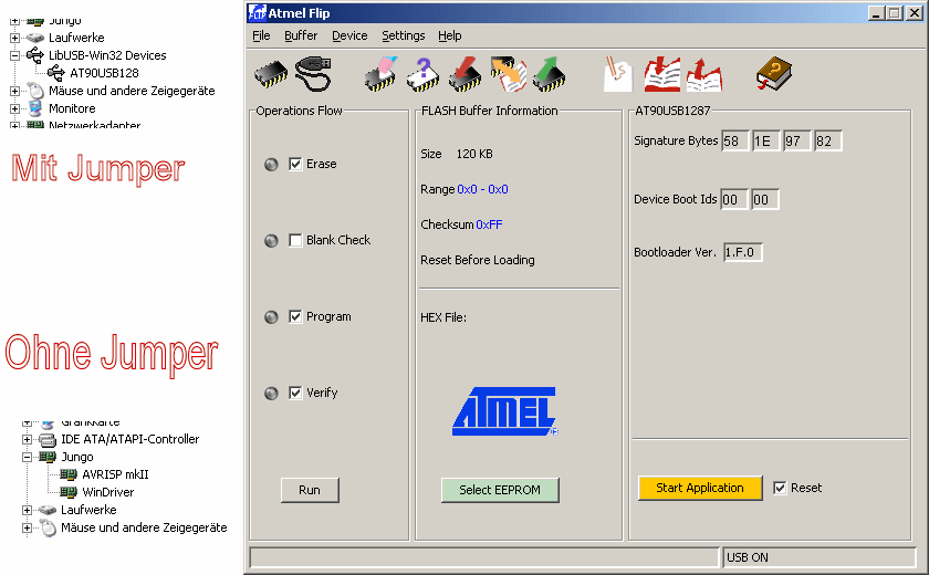

von Martin (Gast)
Hallo  Einhart,
danke für deine Antwort, könntest du mir kurz helfen? und zwar, ich habe
das "AVRISP" Project übersetzt, soweit alles I.O. nur bekomme leider
keine kommunikation mit dem Board, nach dem Beschreibung (vom Board)
sollte man vor dem "Power ON" in JTAG USB (J200) Port, Pin 1 und 2
überbrücken, ich mache es dann Power ON und dann starte ich den "FLIP"
und versuche die Verbindung aufzubauen aber funktioniert leider nicht
(siehe Bild) :-( was mache ich falsch?
Martin
von Einhart P. (einhart)
Hallo Martin,
welchen Treiber hast du beim Verbinden des Xplain-Boards gewählt?
Wenn ich links oben die Brücke zwischen 1 und 2 gesteckt habe, dann
zeigt die Systemsteuerung einen AT90USB128. Flip verbindet sich
problemlos.
Ist der Jumper entfernt, meldet sich wunschgemäß der AVRISP mkII.
Hast du eine ältere Revision des Xplains? Die ersten hatten Probleme mit
dem Bootloader. Evtl. musst du den per ISP Programmer auf den 1287
flashen.
Viel Erfolg!
Einhart

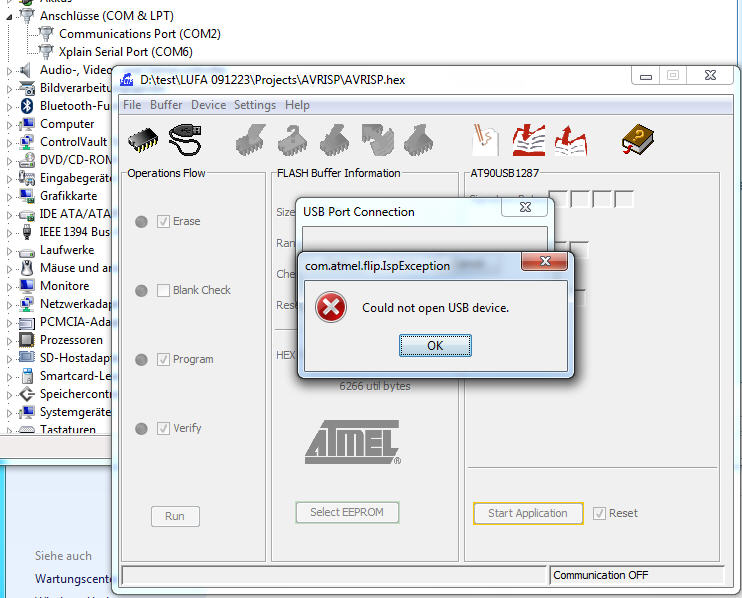

von Martin (Gast)
Hallo Einhart,
ich glaube da liegt mein Fehler, er meldet sich bei mir als "XPlain
Serial Port" MIT oder OHNE Jumper wie in der Bild zu sehen ist.
Treiber habe ich irgendwo bei www.avrfreaks.net gefunden aber vielleicht
ist es nicht der Richtiger, wo hast du deine her (treiber)? mein Board
ist relativ neu, auf der untere Seite steht A08-0551, Rev 2.
>> Evtl. musst du den per ISP Programmer auf den 1287 flashen.
wie meinst du genau? der Xmega oder der AT90USB128? mit ISP wäre kein
Problem da ich ein AVRISPmkII habe, JTAG abe ich aber nicht!
danke für deine Hilfe!
Martin

von Martin (Gast)
Hallo Bingo und Einhard,
erst mal vielen Dank für eure Hilfe !
@Bingo
>> Er sagt das mann die jumper setzen am J200 und danach die reset
>> aktivere.
tatsächlich! wenn ich es so mache meldet sich der Board als AT90USB128
nun habe ich aber kein passender Treiber dafür und solange ich kein
gültiges treiber habe kann nichts machen :-( (ich habe Win7 Pro 32 Bit,
mit XP Pro meldet sich genau gleich)
@Einhart
>> der Treiber stammt aus dem Download für das Xmega-Bord. Der Name ist
>> wahrscheinlich "AVR1907.zip". Darin unter Software\USB driver.
mein Treiber ist aber genau gleich!

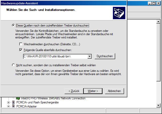

Ok, ich habe XP. Vielleicht ein W7 / Flip Problem.
schau 'mal hier:
http://www.avrfreaks.net/index.php?module=Freaks%20Academy&func=viewItem&item_id=2196&item_type=project
Das soll ein Flip Treiber für Vista / W7 sein.

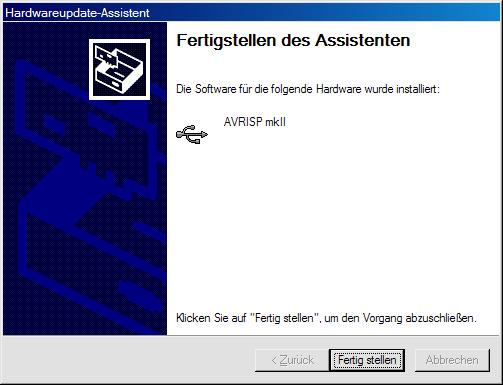

von Martin (Gast)
Hallo Einhart Pape,
>> schau 'mal hier:
>> http://www.avrfreaks.net/index.php?module=Freaks%2...
Ja Wohl !!!!!!
Treiber geladen und war dann alles ok! Verbindung mit Flip ok, geflash
und jetzt meldet sich dem Board als AVRISPmkII (unter Win7) !
besten Dank für deine Hilfe!
Martin

Treiber_Installation.JPG:
Ich bestimme welcher Treiber verwendet werden soll. Und nehme aus dem
neuesten WinAVR Package die UsbLibrary.

Treiber_installiert.JPG:
Treiber ohne Fehlermeldung als "AVRISP mkII" installiert.

dude.bat:
Batchfle um mit AVRDude (5.10) zu programmieren.
Programmierfehler.JPG:
Nun erhalte ich diesen Fehler.
Ich habe vorhin gelesen, dass die LED neben der USB Buchse rot leuchten
muss, wenn  der Treiber geladen wurde. Ist das richtig?
Bei mir leuchtet die LED erst rot, wenn ich AVRDUDE starte... leider
funktioniert das programmieren selbst aber nicht.

noch dfu-programmer dazu diese zu übertragen, weil beide sagen da wäre
kein gerät. am anschluss kann es aber nicht liegen, denn stromversorgung
ist da (board macht LED lauflicht und spielt bei tastendruck töne ab),
und lsusb zeigt mir, dass der dfu bootloader am starten ist. die pins
TCK und GND über der LED0 habe ich nämlich mit einem jumper verbunden.
Also nochmal kurz: ich will schauen, ob ich den assembler und c code aus
dem hardware praktikum auch auf dem xplain board zum laufen bekomme,
denn die prozessoren sind ja beide ATmegas. wenn nötig werde ich mir
wohl auch das AVRISP mkII zulegen.

von Marc (Gast)
nochmal kurz:
flip
zuerst wähle ich "AT90USB1287" aus, dann wähle ich als kommunikations
medium "USB" und wenn ich dann auf "open" klicke kommt ein fenster mit
der meldung: "Could not open USB device". in der aufrufenden shell steht
u.a. "AtLibUsbDfu: 3EB 2FFB no device present."
dfu-programmer
der aufruf "dfu-programmer at90usb1287 get" in der shell bringt nur
"dfu-programmer: no device present."
von Sauger (Gast)
Moin,
Zum flaschen des AT90USB ist es nötig diesen in den Boot-loader zu
zwingen.
Dazu:
USB Stecker raus,
Jumper zwischen Pin 1/2, wie in der HW Beschreibung.
USB Stecker rein,
und jetzt kommt der Trick:
mit einem Draht den AT90USB zurücksetzen, dazu RST am JTAG Header auf
GND ziehen (Pin 6 und 10). Danach weiter wie in der HW Beschreibung.
Sollte mit allen Rev 2 und grösser gehen, Rev 1 hat noch keinen
Boot-loader. Ein Rev 4 xplain wurde so unter Windows mit FLIP auf die
LUFA XPLAINBridge umgestellt und läuft als MKII mit AVR-Studio. AVR-Dude
unter Eclipse findet ihn als MKII, konnte ihn aber nicht ansprechen.
MfG
von Marc (Gast)
Hallo Sauger,
danke nochmal für deine hilfe. deine beschreibung bin ich so
durchgegangen und ich will nochmal eben sagen woran es bei mir lag:
ich habe mir den source code von dfu-programmer geholt, um zu sehen, ob
ich die parameter wie sie mir lsusb ausgibt vielleicht direkt in den
code zu schreiben. soweit ist es nicht mehr gekommen. in src/main.c
sieht man, dass die funktion dfu_device_init() probleme macht. in
src/dfu.c sieht man ihre implementation und da ist mir aufgefallen, dass
sie debug ausgaben machen kann. weiter oben sieht man folgende zeilen:
#define DFU_DEBUG_THRESHOLD         100
#define DFU_TRACE_THRESHOLD         200
#define DFU_MESSAGE_DEBUG_THRESHOLD 300
und darunter die verwendeten makros. in src/util.c sieht man
if( level < debug ) { [...] fprintf( stderr, "%s:%d: ", file, line );
was soviel heißt, dass man mit level 500 alle debug ausgaben bekommt.
dann also "dfu-programmer at90usb1287 get --debug 500" in die shell
getippt und gleich mal gesehen, dass da öfters steht "error obtaining
child information: Operation not permitted". als root eingeloggt und da
lief die geschichte auch schon wie auf
https://m21.hyte.de/wiki/Projekte/Atmel-XPLAIN-Board .
ich geh mir jetzt noch eine led holen, um die pins durchtesten zu können
:) danke nochmal und ciao.
