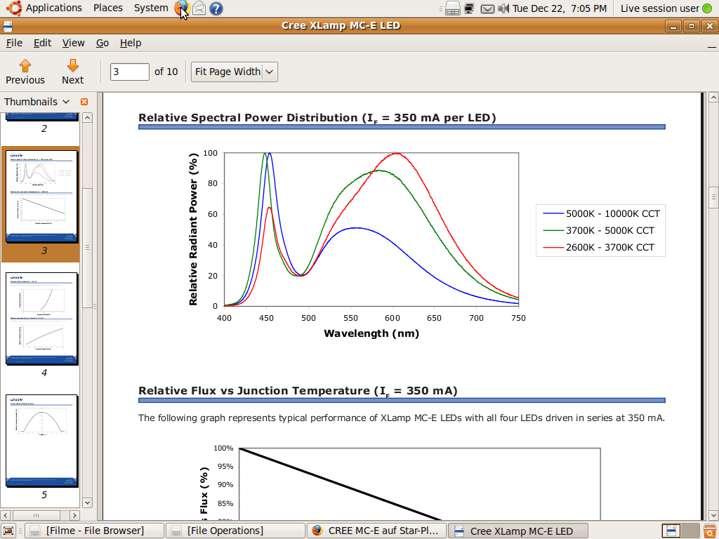

von Tobias P. (tobi33)
@ falk: Dass eine LED
(http://www.led-tech.de/de/High-Power-LEDs-Cree/CREE-MC-E-Serie/CREE-MC-E-auf-Star-Platine-LT-1501_120_133.html)
so hell ist, ist nicht mein Einfall, sondern real gemessene Werte. Wenn
eine 40 Watt Glühlampe 400 lm hat und eine LED mit 4 Watt 400 lm, dann
ist die LED doch ein wenig effektiver, oder nicht?!?
Ich habe mein Zimmer zuhause mit 20,5 Watt LED erleuchtet, wofür man
mindestens 150 Watt Glühlampe bräuchte. (Nebenbei sind auch
Energiesparlampen nicht so effektiv, ganz davon abgesehen, dass
"Energiesparlampen" eine schlechte Lichtqualität haben.)
Die Lampenwerbung sagt ja wohl gar nichts über LEDs, das ist ja das
tragische, die preisen ja nur Energiesparlampen...

von Andreas K. (derandi)
1. SNT mit 85% Wirkungsgrad selberbauen: Viel Spaß. Das erreichen ja
nicht mal gekaufte.
2. Guck dir mal das Spektrum deiner Wunder-LED an, die hat ja nen
saftigen Blaustich. Kaltweisses Licht ist nicht gemütlich, darum hängen
alle so an der Glühbirne.
3. Glühbirnen und Leuchtstofflampen erzeugen ein nicht-punktförmiges,
diffuses Licht, das vermindert von Schlagschatten, deine LED`s nicht.
Bei nur 60° Abweichung von der Senkrechten bleiben nur 50% Leuchtstärke
übrig, macht nen schönen Punkt an die Decke.
4. Du weisst schon das diese High-Power-LED`s von den 100.000
Betriebsstunden normaler LED`s weit entfernt sind? Wenn man das Maximum
rausholt können die schon nach 5.000-10.000 Stunden kaputt sein.
Das, was übrig bleibt, erreicht eine gewöhnliche Leuchtstofflampe auch,
aber mit 10 Euro statt 75 Euro Investitionskosten.
Für deine 2700 Lumen reichen zwei 20-W-Leuchtstofflampen, also 40W. (Was
für einen (Wohn-)Raum recht überdimensioniert ist.)

Warum fahren so viele auf diese "Monster hohen Ströme" ab?
Schon mal ein Datenblatt gelesenund nach mehr als lm & Current gesucht
und auch verstanden? Ein Datenblatt einer Luxeon Rebel, das ich neulich
gelesen habe hat das toll geschildert. Die LED kann bis zu 1A Strom ab.
Toll sagen jetzt die Frikler dann machen wir es so.
Aber wenn man sich mal die kurven ansieht (und auch versteht) dann kann
man soetwas wie: Maximale lichtleistung im Verhältnis zum Strom bei ca.
200mA daraus ablesen. Sprich, bei 200mA ist der Lichtertrag am größten.
Eine verfünffachung des Stromes heißt nicht eine verfünffachung der
Lichtleistung. Mal abgesehen von der Wärmebildung. Die wächst ja fast
exponentiell.
Ich habe schon viele gewerbliche Projekte mit u.A. renomierten
Institutionen gemacht. Und nahezu alle haben die selbe Meinung wie ich.
Wenn man etwas baut, das auf Langlebigkeit und Effizienz ausgelegt ist
und nicht eine so hohe Punktuelle Lichtleistung erfordert, dann nimmt
man lieber 5 x 1W statt einer 5W LED. Dann kann man sich auch meistens
exorbitante Kühlsysteme schenken und zu handelsüblichen Systemen
greifen.
von Markus F. (5volt) Benutzerseite
Zu der Lebensdauer:
Bei den von mir genannten LEDs wird eine Betriebsdauer von über 50000
Stunden genannt, ehe der Lichtstrom auf 70% des Anfangs-Lichtstroms
abgesunken ist.
Allerdings ist diese Angabe höchstwahrscheinlich bei dem Nennstrom von
350mA. Bei 1000mA verlieren die LEDs natürlich schneller an Helligkeit.
Bei maximalem Strom gibt es nur die Angabe, dass die Helligkeit in 1008h
keinesfalls unter 85% der Anfangshelligkeit fällt. Diese Angabe ist aber
wenig aussagekräftig, da sie nur in einem Datenblatt zur Zuverlässigkeit
dieser LEDs steht, und diese Angaben sind ja meist sehr vorsichtig
gerechnet.
Als grobe Schätzung würde ich mal sagen, dass die Helligkeit bei 1000mA
vielleicht in so 10000 bis 15000 Stunden auf 70% abfällt.
Meist ist der Betriebsstrom aber eh viel geringer.
Und selbst bei 1000mA ist die Kühlung doch noch nicht so ein Problem.
Jeses der LED-Module erzeugt ca. 8W Abwärme. Daher bekommt jedes eben
einen Kühlkörper mit ca. 2,5K/W. Bei 20°C Umgebungstemperatur haben die
Kühlkprper dann ca. 40°C, die LED-Chips erreichen dann so knapp 60°C.
Dabei haben sie noch ca. 93% der angegebenen Lichtabstrahlung.
