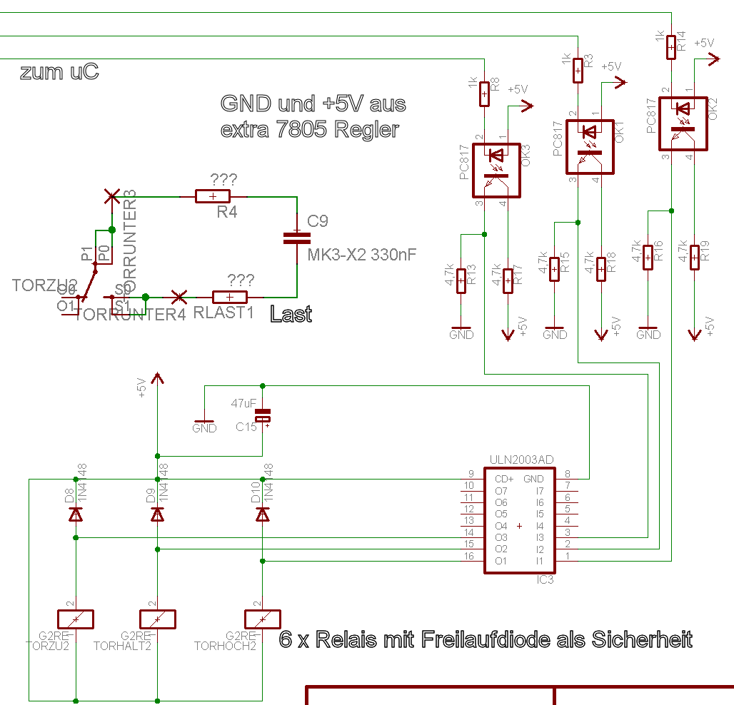

Hallo zusammen, habe hier ein erstes LED-Licht mit einem Atmel AVR ATMega8 aufgebaut, bei dem ich nun gerne die LEDs durch Relais ersetzen möchte, um damit einen/mehrere Motoren zu schalten. Durch das Wiki und auch http://www.dse-faq.elektronik-kompendium.de/dse-faq.htm#F.25.1 habe ich bereits ein paar Infos. Deshalb einmal meine Überlegungen dazu, bitte korrigiert mich wenn ich völlig daneben liege... - Entkopplung durch Optokoppler, Treiber IC und Realis und eigenen 7805 Spannungsregler (d.h. einen 7805 für den Atmel AVR ATMega8 und einen zweiten für die Schaltung im Anhang) - passen die Widerstände des Treiber ICs (ULN2003) zu den Optokopplern (PC817x)? (da ich 6 LEDs durch Relais ersetzen möchte, habe ich so alles in einem Baustein (statt 6 einzelner Treiber/Transistoren)) - C des Snubber Netzwerkes: habe bei Reichelt nur MK3-X2 Typen gefunden die bis 275V~ gehen, unter http://www.dse-faq.elektronik-kompendium.de/dse-faq.htm#F.25.1 steht aber: sollten bis 400V~ gehen. Was sollte ich besser nehmen, oder bedeutet hier die Angabe 275V~: ist auch "wirklich" für 230V~ geeignet? - Leistung und Größe des Widerstandes (in einem Beitrag habe ich für C=330nF gefunden)? - ggf. würde ich zusätzlich zu dem Snubber noch einen VDR parallel über die Schaltkontakte des 230V~ Ausgangs schalten: hilft das zusätzlich, oder stört das den "Snubber"? - Was ist geeigneter: Snubber oder VDR, oder beides? - weitere Maßnahmen damit es auch mit Relais + Last funktioniert? Habe hier schon zig Beiträge gelesen "mit LEDs alles i.O., mit Last nicht mehr". Insofern würde ich gerne auf Nummer sicher gehen und lieber einmal bei Reichelt für 2€ mehr Bauteile bestellen, als am Ende mit Abstürzen kämpfen zu müssen. Danke vorab. Frohes Fest, ruhige Festtage und guten Start ins Jahr 2010. Hans
@ Hans Meier (Gast) >- Entkopplung durch Optokoppler, Treiber IC und Realis und eigenen 7805 >Spannungsregler (d.h. einen 7805 für den Atmel AVR ATMega8 und einen >zweiten für die Schaltung im Anhang) Wozu? Vollkommen unnötig bei Relais. Die haben doch schon eine Galvanische Trennung. Siehe auch Relais mit Logik ansteuern. >- passen die Widerstände des Treiber ICs (ULN2003) zu den Optokopplern >(PC817x)? (da ich 6 LEDs durch Relais ersetzen möchte, habe ich so alles >in einem Baustein (statt 6 einzelner Treiber/Transistoren)) Nein, zu hochohmig. Max. 680 Ohm, denn der ULN will mind. 1mA@3,5V sehen. >- C des Snubber Netzwerkes: habe bei Reichelt nur MK3-X2 Typen gefunden >die bis 275V~ gehen, unter >http://www.dse-faq.elektronik-kompendium.de/dse-fa... steht >aber: sollten bis 400V~ gehen. Was sollte ich besser nehmen, oder >bedeutet hier die Angabe 275V~: ist auch "wirklich" für 230V~ geeignet? Ja. >- Leistung und Größe des Widerstandes (in einem Beitrag habe ich für >C=330nF gefunden)? Siehe Snubber. >- ggf. würde ich zusätzlich zu dem Snubber noch einen VDR parallel über >die Schaltkontakte des 230V~ Ausgangs schalten: hilft das zusätzlich, Wenig. >oder stört das den "Snubber"? Nein. >- Was ist geeigneter: Snubber oder VDR, oder beides? Kommt drauf an. Snubber bekämpft den Lichtbogen beim Abschalten, ein VDR Überspanungen beim Abschalten induktiver Verbraucher. >- weitere Maßnahmen damit es auch mit Relais + Last funktioniert? Siehe Artikel oben. Und lass um Himmel willen die Optokoppler weg! >Habe hier schon zig Beiträge gelesen "mit LEDs alles i.O., mit Last >nicht mehr". Insofern würde ich gerne auf Nummer sicher gehen Das wollen alle. Aber man kann keine Erfahrung kaufen. ;-) MfG Falk
Hallo wie Falk schon schreibt. Optokoppler weg. Die Dioden brauchst du auch nicht, die sind im ULN schon drin.

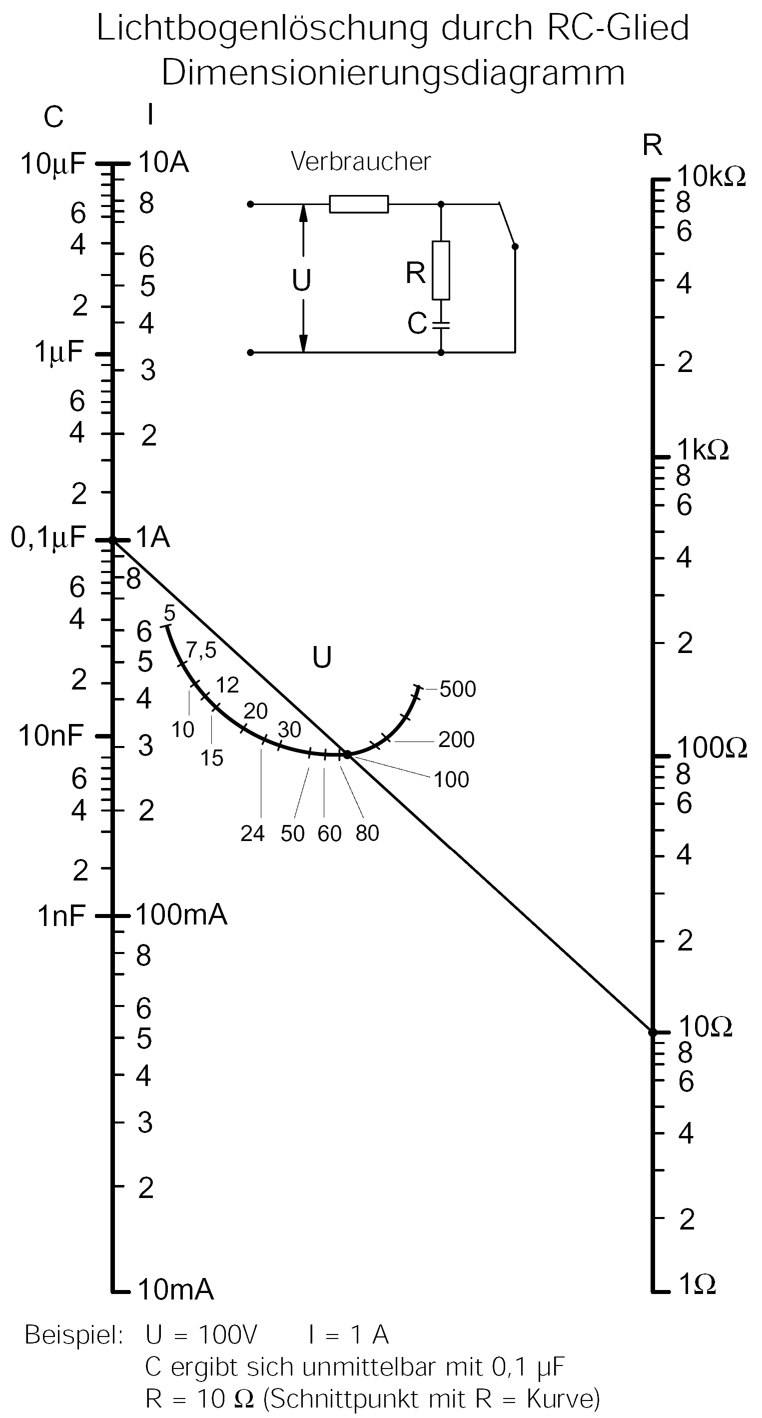

Hallo zusammen, danke für die beiden schnellen Antworten. Das mit den Optokopllern habe ich gemacht, da ich Null Rückwirkung auf den ATmega8 haben möchte. Es geht mir also weniger um galvanische Trennung (wird kein medizinisches Gerät o.ä.), als viel mehr um einwandfreie Funktion. Der ATmega soll immer laufen, ob die Relais mal kurz (für ein par ms) umschalten, abfallen o.ä. ist mir egal. Und die Optokoppler hätte ich in der Grabbelkiste (bevor sie ganz verrotten)... => also gut: die Optokoppler kommen raus und der ULN wird mit max 680 Ohm direkt vom ATmega angesteuert. Snubber: wenn ich das Bild in dem verlinkten Artikel (http://www.mikrocontroller.net/attachment/preview/45846/page_snapshots/001.png) richtig verstanden habe und mal einen Strom von ~2A und ein U von 230V annehme: 330nF (als MK3-X2 von Reichelt) und ein 20 Ohm Widerstand sind perfekt. VDR: auch wenn er wenig hilft, warum nicht? Kostet nur ein paar Cent das Teil... Und da ich einen Motor schalten möchte (induktive Last), plane ich den mal weiter mit ein. Freilaufdiode: hier im Forum hatte ich gelesen, dass eine zusätzliche Diode nicht schaden kann. Da die Entkopplung mit den Optokopplern wegfällt: sollte ich trotzdem für die Relais und den ULN einen eigenen Spannungsregler spendieren? Gruß und Danke, Hans P.S: Die Motoren sind (ur-)alte Pumpen. Mangels Stromzange traue ich mich nicht die genauen Ströme zu messen, aber die Teile machen Lärm und spritzen Wasser durch eine Düse ein paar m weit ;=) Kann mir im neuen Jahr mal eine Zange ausleihen und schaue dann mal nach.
@ Hans Meier (Gast) >=> also gut: die Optokoppler kommen raus und der ULN wird mit max 680 >Ohm direkt vom ATmega angesteuert. Direkt an den AVR und gut. >Freilaufdiode: hier im Forum hatte ich gelesen, dass eine zusätzliche >Diode nicht schaden kann. Zusätzlich? Eine reicht pro Relais. >Da die Entkopplung mit den Optokopplern wegfällt: sollte ich trotzdem >für die Relais und den ULN einen eigenen Spannungsregler spendieren? Nein. MfG Falk

Wenn Hans die Optokoppler sowieso noch liegen hat, kann er sie auch einsetzen. Das erspart durch die galvanische Trennung auf jeden Fall Ärger. Nicht umsonst sind industrielle Steuerungen oft auch mit Koptoopplern ausgerüstet. MfG Paul
N'Abend Männers, nun macht ihr mich ganz wuschig ;=) Optokoppler rein oder raus? Von einem Kollegen habe ich für einen schmalen Taler einen ganzen Haufen Elektronik übernommen, da sind u.a. auch 37 x PC817x Optokoppler dabei. Aufbau wird eh erst einmal auf Lochraster erfolgen, insofern könnte ich es einfach mal probieren. Die Pumpen sind definitiv 230V~. Eigentlich ein kleiner "normaler" Industriemotor (IP21 o.ä.) mit Klemmbrett unter einer Dose, angeflanschter Getriebebox und dann eine (Kreisel?)Pumpe in einem weiteren Gehäuse. An diesen sind dann die Schlauchanschlüsse. Gruß und bis morgen, Hans
@Paul Baumann (paul_baumann) >einsetzen. Das erspart durch die galvanische Trennung auf jeden Fall >Ärger. Nö. > Nicht umsonst sind industrielle Steuerungen oft auch mit >Koptoopplern ausgerüstet. Aber nicht auf einer Platine!!! @ Hans Meier (Gast) >nun macht ihr mich ganz wuschig ;=) Optokoppler rein oder raus? RAUS! MFG Falk
> Das erspart durch die galvanische Trennung auf jeden Fall Ärger. Leider sind die Störungen die ein Relais durch seinen Abreissfunkeb beim Abschalten produziert nicht auf Leitungen angewiesen, sondern funken wie ein Radiosender in der Gegend rum. Es hängt also eher vom Aufbau, als von der Anzahl der Bauteile ab, ob sich der AVR stören lässt. Und wenn dann die 5V des Relais gut kapazitv gekoppelt von den 5V des AVR kommen, hilft der Optokoppler eh nichts mehr.

@Paul Baumann (paul_baumann) >Andere habe es auch hin gelassen und trotzdem schöne Kinder gekriegt. >;-) Schönheit liegt bekanntlich im Auge des Betrachters ;-) >Was mich dennoch interessieren würde: Was spricht (außer der erhöhten >Anzahl von Bauelementen) Reicht das nicht? > gegen die Entkopplung? Nix. MfG Falk
Hallo zusammen, oh, oh, oh. Das ich hier gleich so etwas lostreten würde... Ok, gerade einmal eine fliegende Verdrahtung ausprobiert: zumindest ohne richtige Last (Motoren) läuft es schon einmal, d.h. AVR -> ULN -> Relais wird nach Wunsch geschaltet. RC-Glieder (Snubber) über die Relais-Kontakte => sind eingeplant, wobei ich erst noch den realen Strom messen muss Drossel(n) in die Versorgungsspannung => in welche und wo und überhaupt... Darüber habe ich noch gar nichts gelesen. An die 230V komme ich nicht wirklich ran und möchte dort auch gar nichts reinfummeln. Auftrennen zum Anschluss der Relais reicht mir aus ;=) Könntest du hier evtl. noch einen Tipp, Link o.ä. geben? , usw. => was kann ich noch tun? Werde über die Feiertage in Eagle das komplette Layout fertig machen, habe bis jetzt nur mit der Zeichnung/Plan gekämpft (und bis gewonnen ;=)) Gruß, Hans
