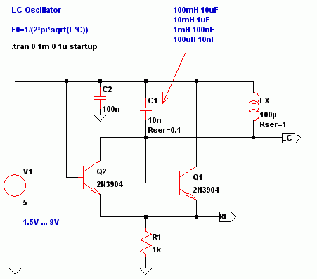

von Helmut S. (helmuts)
Anfänger schrieb:
> Guten Abend !
> Ich habe zu Hause hier einige Spuelen, deren Induktivitäten ich gerne
> messen würde. Wie kann ich denn die Induktivität schnell messen ?
Da du einen Frequenzmesser hast, könntets du es mit einem einfachen
LC-Oszillator probieren.
Je nach Messbereich einen anderen bekannten C nehmen.
Nur mal so als Anhaltspunkt
L C
100mH 10uF
10mH 1uF
1mH 100nF
100uH 10nF
Transistoren: BC547 oder 2N2222 geht natürlich auch
Anfänger schrieb:
> Die Schaltung kann ich aufbauen und was ein Transistor ist weiß ich auch
> (kannst du bestimmt nicht glauben oder ?), aber wie die Schaltung
> funktionieren soll habe ich kein Plan.
Glaub einfach, dass die Schaltung als Oszillator arbeitet.
Mit dem Taschenrechner kannst du dann aus der gemessenen Schwingfrequenz
die Induktivität ausrechnen. An der Spule hast du ungefähr 1,8V
Spitze-Spitze-Spannung.

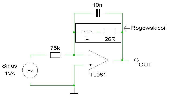

Ich mußte einmal die Induktivität einer Rogowski-Spule bestimmen. Das
habe ich mit einer Schaltung wie im Anhang getan. Dabei wird die
Frequenz des Sinus so lange verändert, bis die Ausgangsspannung maximal
wird, wenn nämlich die Induktivität mit dem 10nF Kondensator eine
Parallelresonanz bildet, bei der die Impedanz der Parallelschaltung
maximal wird.
Allerdings bewirken die ohmschen Verluste der Induktivität eine mehr
oder weniger ausgeprägte Verschiebung der Resonanzfrequenz, sodaß du von
der gemessenen Resonanzfrequenz nicht unbedingt mit der Thomson-Formel
direkt auf die Induktivität schließen kannst.
In wie weit sich die ohmschen Verluste auswirken, kannst du einmal
direkt berechnen oder aber mit einer Simulations-Software (z.B. TINA von
Texas Instruments) simulieren und davon ausgehend die exakte
Induktivität der Spule bestimmen.
Kai Klaas

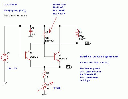

Kleiner Nachtrag zu meinem LC-Oszillator.
Man muss den Oszillator mit möglichst wenig Übersteuerung(kleinem Strom)
fahren, damit er genau auf der Resonanzfrequenz schwingt. Deshalb kommt
man bei dieser einfachen Schaltung um ein Poti zur Stromeinstellung
nicht herum.
Die in vielen Geräten verwendete Schaltung mit dem Komparator scheint
die bessere Lösung zu sein.
