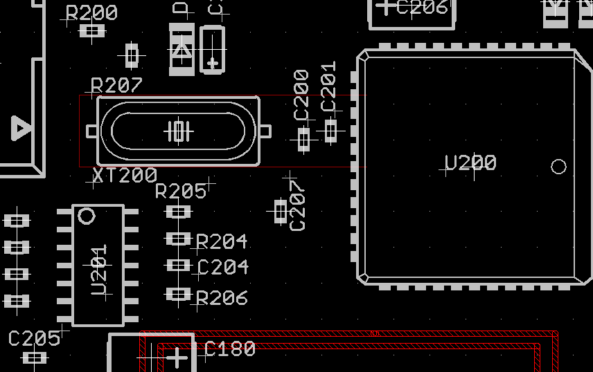

in einem Thread hier im Forum ( sry ich weiss nicht mehr welcher ) bin
ich auf folgende Webside gestossen:
http://www.lothar-miller.de/s9y/categories/14-Entkopplung
Dort wird u.a. der Idealfall beschrieben wie Entkoppelkondensatoren
geroutet werden sollen:
http://www.lothar-miller.de/s9y/uploads/Bilder/Entkopplung_OK.jpg
Nun habe ich gewisse Schwierigkeiten diesen Idealfall in Eagle 5.6
nachzubilden, da das umgebene Ground Polygon sich auch mit GND des
Keramik C verbindet. Was muss ich tun damit sich das Ground Polygon
nicht in das GND Polygon einbindet ?
von Thomas D. (t0mmy)
Mit den Layern tResctrict / bRestrict kann man der Massefläche einhalt
gebieten. Versuch mal einen dünnen Strich mit dem besagten Layer als
Grenze zu ziehen.
Ansonsten wird es schwierig, ist ja für Eagle das gleiche Potential, es
wird das also selbstständig nie getrennt behandeln.

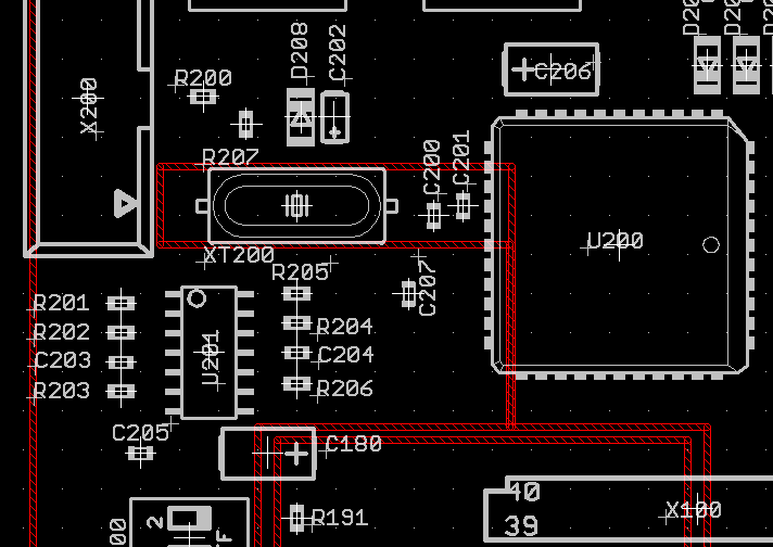

Ich mache sowas wie im angehängten Bild. Achtung: Die beiden
"herausführenden" Polygonleitungen dürfen nicht aufeinanderliegen!!
Eine andere Möglichkiet ist, in die Massefläche einfach einen Wire mit
der Breite 0 zu zeichnen. Auch damit wird (entsprechend den
Design-Rules) Kupfer in der Massefläche freigestellt.
